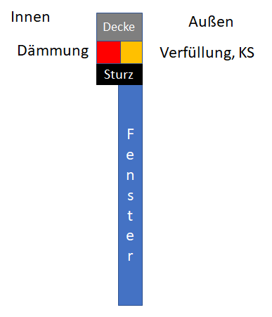

    kleine Detailfrage.

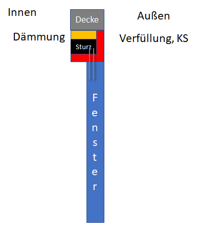

    Macht es Sinn, über einem Sturz in der Außenwand zu dämmen?
    Da ein davor eingebauter Raffstore nur wenig Platz für Dämmung in Verbindung mit der Fassadendämmung zulässt, könnte es eine Wärmebrücke geben.
    Diese würde ich gerne abpuffern.
    Das Fenster wird in der Außenseite der Wand verbaut und dann entsprechend am Sturz fixiert. Der Platz dahinter, wo keine Fixierung nötig ist, wäre dann entsprechend für eine Dämmung frei. Bringt das etwas oder sind gar Schäden zu erwarten? Schließlich kommt von außen nach innen der Putz, Raffstore, kleine Dämmplatte, Fensterrahmen/Sturz/Kalksandstein 11,5 cm und schließlich das Dämmmaterial.
    Siehe Bild.
    VG

    Also dann wenn möglich vor dem Sturz und darunter... Hinter der Wand ist sinnlos weil wenig effektiv oder warum?
    Kann der Fensterbauer durch eine Dämmung EPS befestigen?

    Ein Fensterbauer müßte das können, man muss es ihm halt sagen bevor er das Fenster bestellt. Und dann muss es noch ein Fensterbauer sein, irgendwelche Fensterbauer-Immitatoren können es oft nicht…
