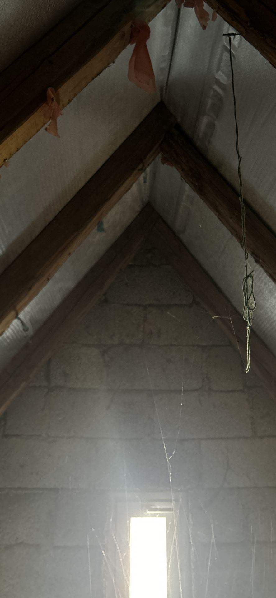

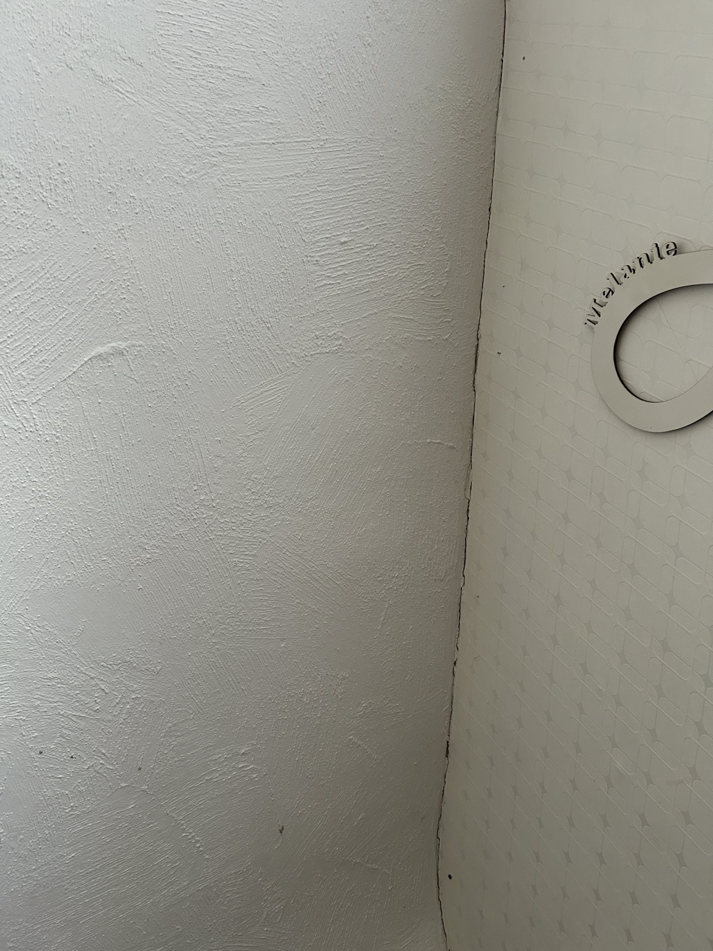

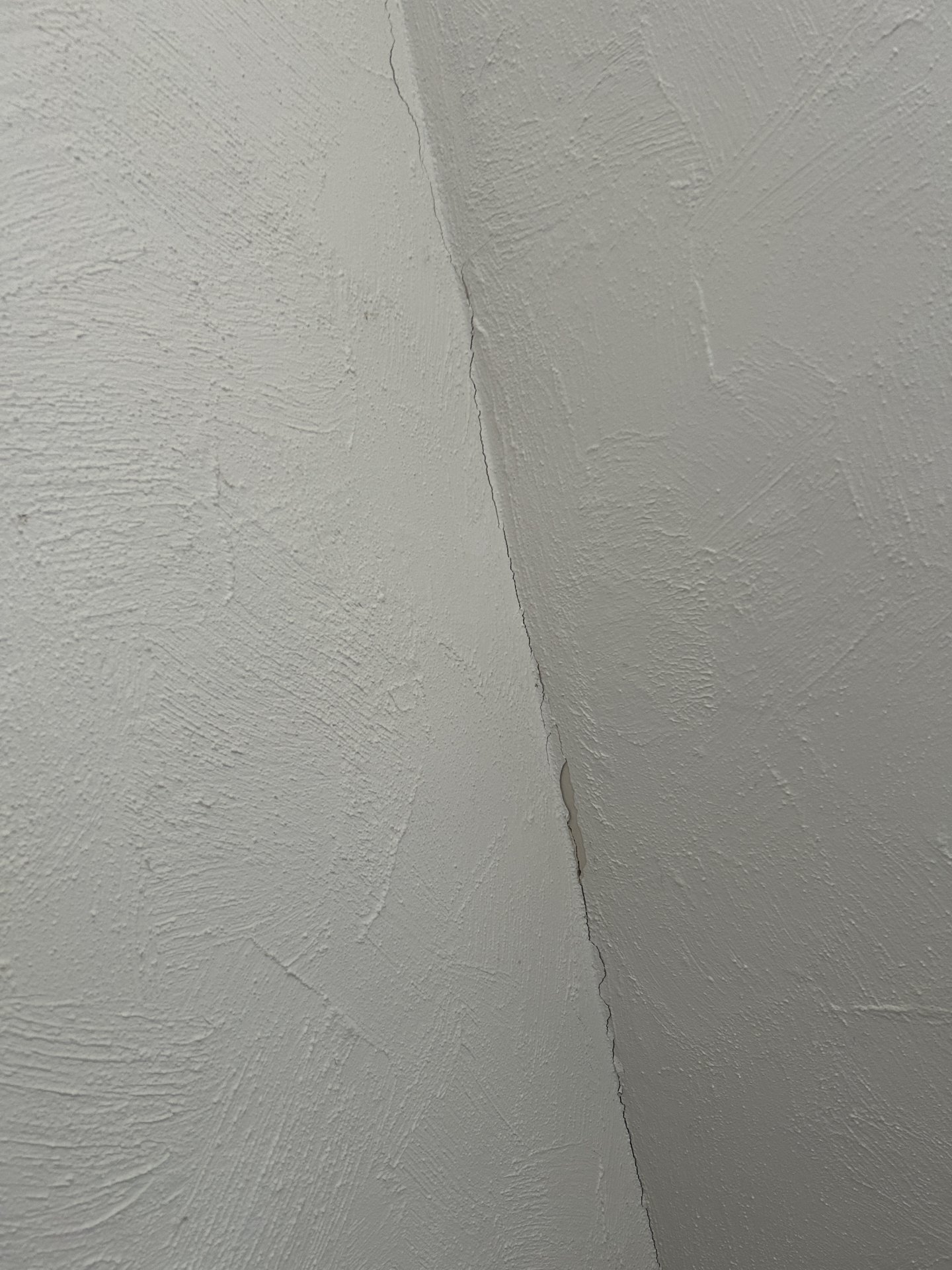

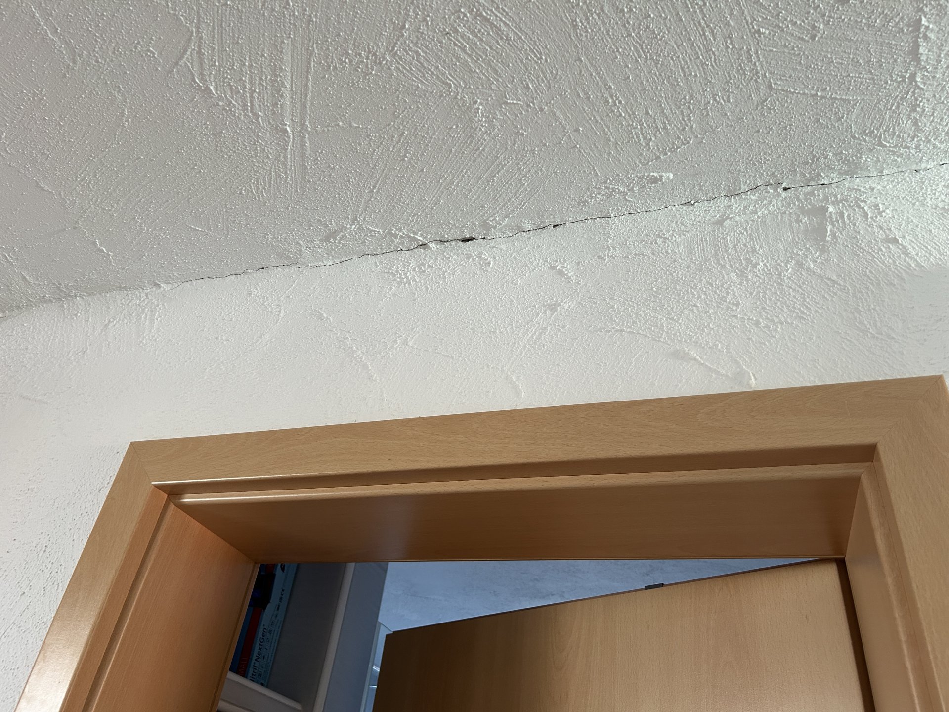

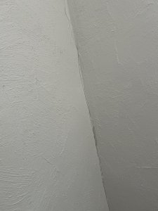

    Guten Tag, vor 10 Jahren haben wir ein haus gekauft und saniert, es hat nicht mal 1 Jahr gedauert bis die ersten Risse kamen und nun jedes Jahr mehr. Die Risse sind ausschließlich innen, überwiegend im Obergeschoss. Vor 2 Jahren kam noch einen neues Dach mit Photovoltaik drauf aber laut dem Zimmermann war und ist das Dach stabil und kann die neuen Ziegel mit PV tragen. Gut die Risse waren ja schon lange davor da. Zu erwähnen wäre auch das wir dummerweise ohne Netz verputzt hatten…. Meine Frage wäre nun, sind die Risse wegen unserer „Dummheit“ beim verputzen entstanden oder sind es gefährliche Risse im Mauerwerk. Das Haus ist ca, 80 Jahre als, war vor vielen vielen Jahren wohl mal eine Doppelhaushälfte, hier wurde damals aber angeblich fachgerecht gearbeitet beim Abriss.
    Bilder füge ich mal paar bei, danke für Tipps.

    Ich nehme an, dass ich bei eurem Altbau im Obergeschoss eine leichte Holzdecke habt. diese bewegt sich (immer) und erzeugt bei unsauberer und nicht fachgerechter Arbeit dann Risse an der Fuge.
    Das ist nicht bedenklich und wird üblicherweise mit Acryl, flexibler Farbe oder Zierleisten gepfuscht

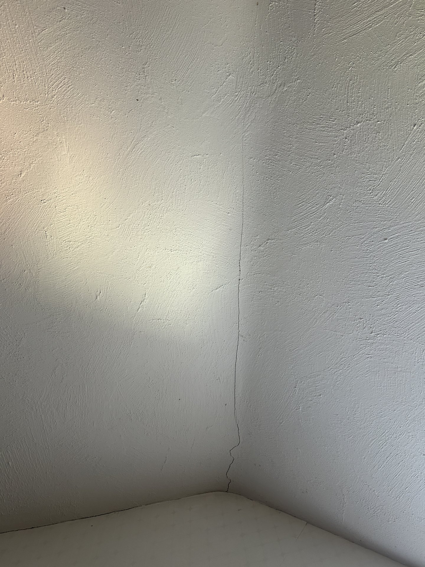

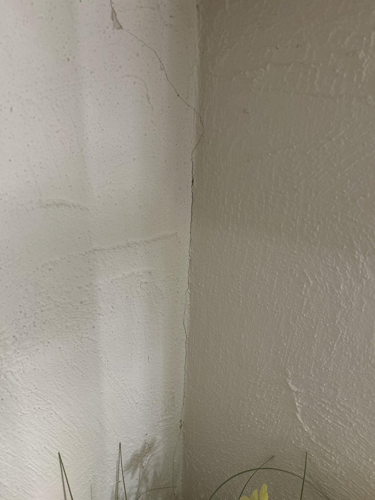

    Hallo, danke für deine Antwort, ja es ist eine leichte Holzdecke bzw. Dachlatten darunter. Was uns beim hinsehen allerdings aufgefallen ist sind sich rissen zwischen zwei Mauern in der Ecke (siehe Bild) hier „knallt“ Mauer an Mauer, auch da risse. Natürlich ebenfalls laienhaft nur von uns verputzt worden. Ich habe überlegt mal einen Gutachter zu holen aber trotzdem würde ich gerne aus den vielen vielen tollen Erfahrungen hier wissen ob diese Risse ebenfalls nicht gefährlich sind bzw. Warum zwischen zwei Mauern Risse entstehen :)

    Ist die besagte Ecke der Mauer eine Außenwand oder sind es zwei Außenwände oder Innenwände? Wie dick sind diese? Wie sieht es auf der anderen Seite aus?
    ist beim Riss ein Steinmuster zu erkennen über mehrere Steine hinweg?

    Es sind quasi zwei Außenwände, aber nur innen gerissen, außen ist nichts zu sehen. Normale Steine, würde sagen 20 cm dick, kein Steinmuster, es reist einfach der Ecke entlang nach oben. Wie tief der Riss ist kann ich natürlich nicht sagen, ist wie gesagt ein altes Haus schon 70 Jahre ca alt.

    Ich habe noch ein Bild wo man erkennen könnte aus welchen Steinen das Haus gebaut wurde, das war als wir es gekauft haben und haben an den Steinen nichts verändert.

    Ich wäre froh ich hätte bei meinem 120 Jahre alten Haus nur solche Minirisse.
    Meistens kommen die Risse zuerst über den Türrahmen. War bei meinem Rauputz auch so.
    Holzbalkendecken schwingen eben. Falls ihr an einer stark befahrenen Straße wohnt ist das sogar unvermeidbar Risse zu bekommen.

    Wofür? Das er Euch bestätigt, dass Ihr beim Verputzen gepfuscht habt?
    Das ist ganz normal und auch in einem Neubau - wo zwei Elemente aufeinander treffen, arbeitet es und muss verschlossen werden. Da nimmt man Acryl und spritz die Fugen dicht, und alles ist gut.
