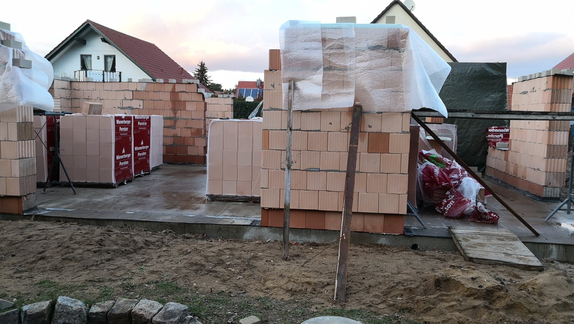

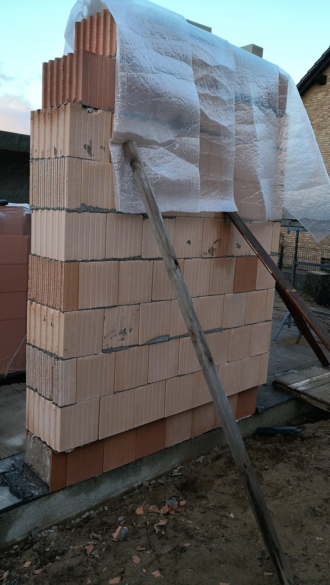

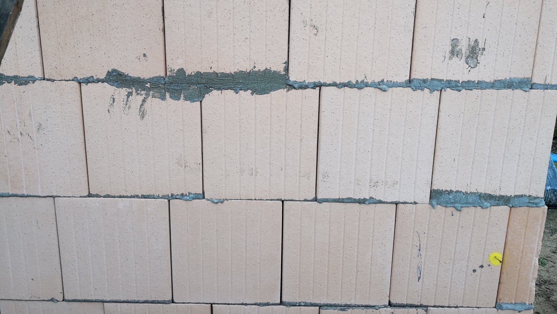

    Hallo Liebe Gemeinde,
    mein Maurer hat sich an einer Wand durchgehen nicht an das Überbindemaß gehalten. Es beträgt 5,5cm - 7,5cm über die ganze Wand bei allen Steinen (siehe Bilder) IMG_20171208_153202.jpg IMG_20171208_153218.jpg IMG_20171208_153226.jpg IMG_20171208_153236.jpg Alle anderen Wände hat er recht vernünftig gemauert. Aber da musste ich es ihm auch mehr als nur einmal erzählen, dass er sich doch bitte an das Überbindemaß von 0,4 x h halten soll.
    Meine Frage ist nun ob diese Wand anfällig für Rissbildung ist oder gar statische Probleme auf mich zu kommen können.
    Vorab Vielen Dank für eure Ratschläge.
    Lg Maxe

    ob es zu Rissbildung wegen nicht eingehaltener Überbindemass kommt kann Ihnen keiner sagen! Es ist ist auf jedenfall nicht Normgerecht gemauert worden.
    Ich Persönlich würde ich das nicht Rückbauen lassen, da ich bei dieser Steinbreite und Steinart nicht mit risse rechne.
    Mfg.
