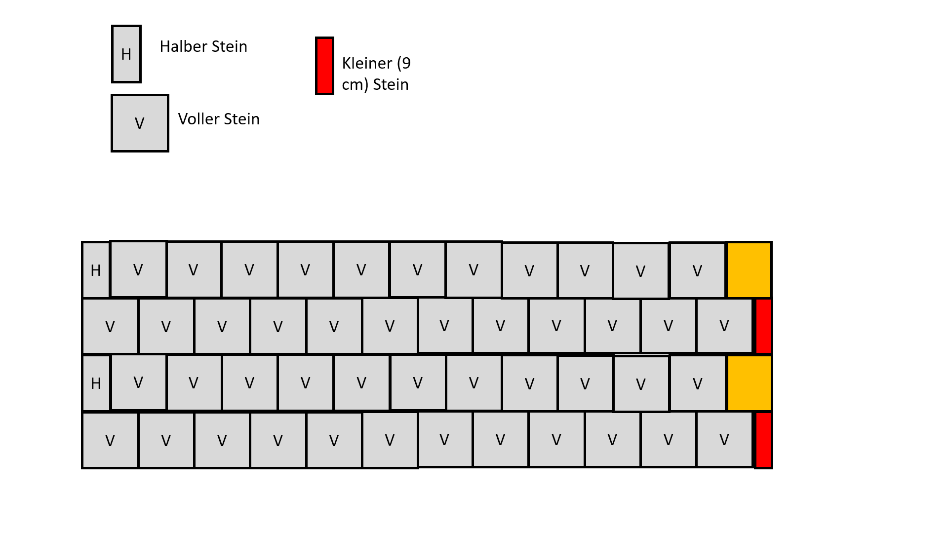

    Mal ne blöde Frage als Nicht-Mauer-Experte.
    Aufbau auf einem Bestandsbau.Die Wände des Bestandsbaus entsprechen allerdings nicht dem Standard-Mauermaß (12,5 cm Raster). Z.B. Länge der einen Wand 7,09 m.
    Es werden KS Plansteine verwendet (also 24,8 x 24,8 x 24).
    Da hat man doch gar keine Chance durchgängig das Überbindemaß einzuhalten. Es sei denn, man schneidet sich dumm und dämlich. D.h. letztendlich wird man entlang einer vertikalen Linie das Mindestüberbindemaß aufgeben müssen, oder? Das finde ich jetzt nicht dramatisch, aber wollte trotzdem mal fragen...
    Anbei eine Zeichnung mit den Gedanken.

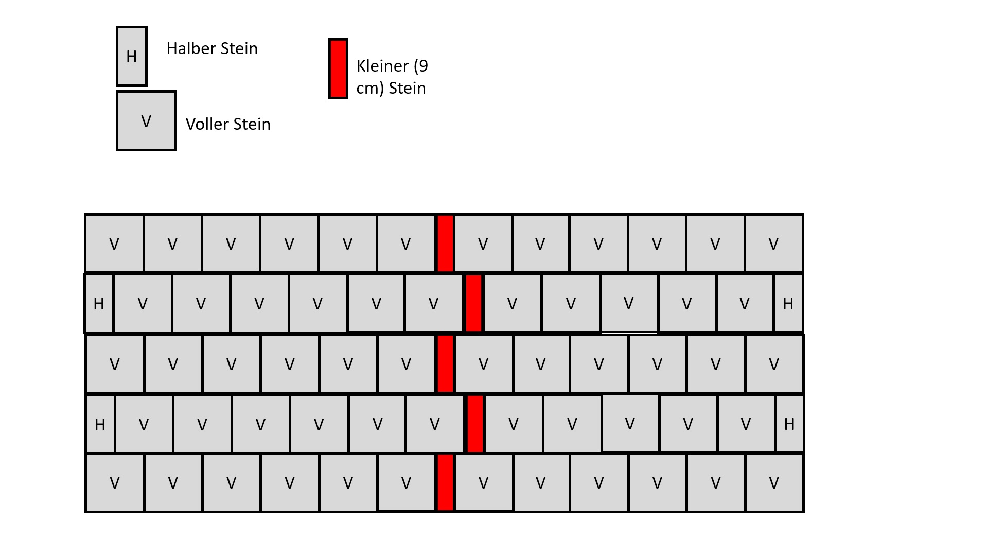

    Nun zurück zu meiner Frage: Ist so ein vertikaler Streifen, in dem das Überbindemaß nicht eingehalten wurde (wie oben eingezeichnet) üblich bzw. OK? Konkret habe ich an den Stellen nur 3 cm Überbindemaß. Mir fällt sonst keine andere Lösung ein.
    Danke! M.Gruenberg

    Wenn Du das Überbindemaß nicht einhalten kannst dann versetze die Stöße jedes Mal um 2-3 Steine.
    Wenn Du das senkrecht übereinander machst bekommst Du dort nachher einen Riss.

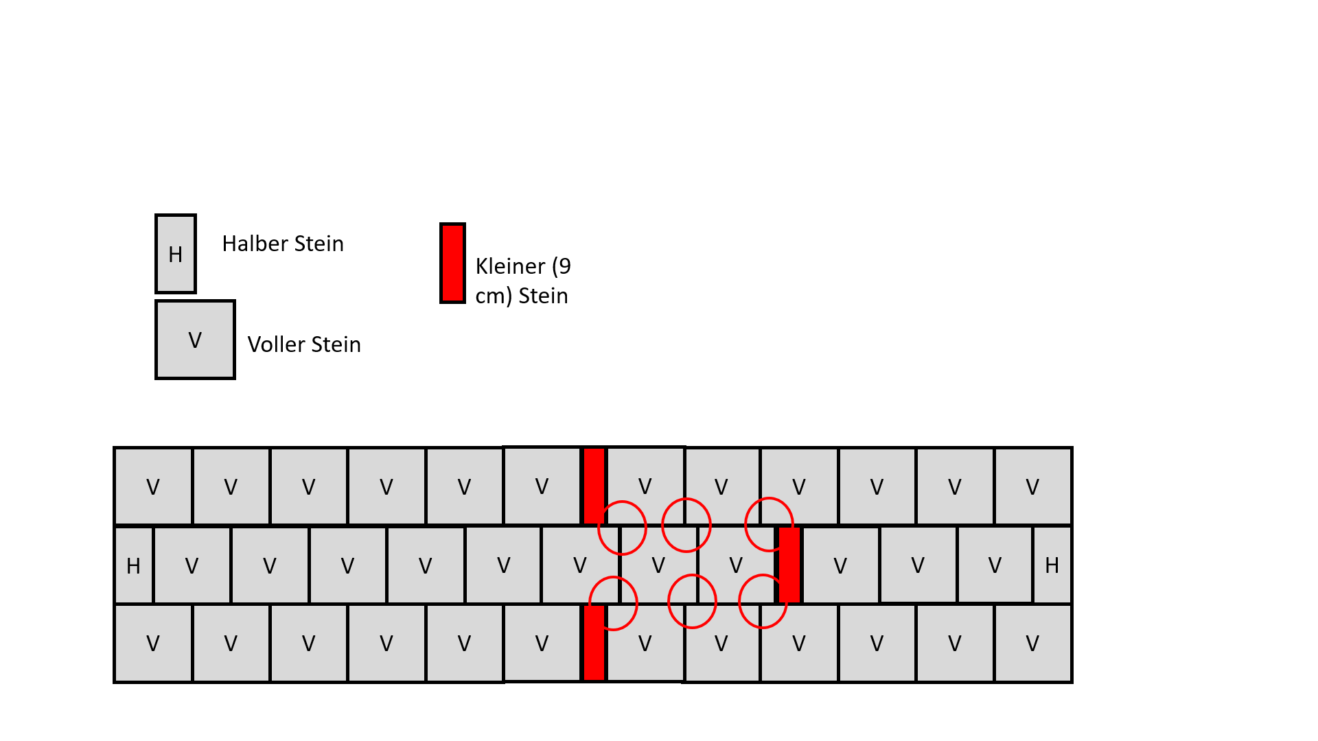

    @Polier: Hmm... das geht doch nicht. Wenn ich den kleinen Stein um ein paar Steine versetze, dann entstehen doch noch viel mehr Stellen, an denen das Überbindemaß nicht stimmt.
    Siehe Zeichnung. Bei der obigen Lösungen war es nur eine Stelle pro Reihe. Nun werden es deutlich mehr.

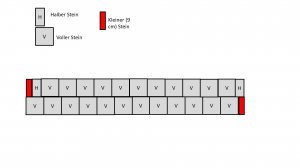

    Wenn ich jede zweite Reihe mit einem halben Stein an einer Seite anfange besteht überall ein Überbindemaß von 0,5 Steinlänge. Am anderen Ende wird die Steinreihe mit einem geschnittenen Stein abgeschlossen.
    Wo entsteht da ein Problem?.

    @petra345 : Sorry, aber das hilft mal wieder nicht. Ja, es ist klar, das Steine geschnitten werden müssen. Jedoch interessiert mich das im konkreten Fall - siehe Zeichnungen. Die naheliegenste Lösung scheint es zu sein, die kurzen Steine nah übereinander anzuordnen. Aber da kam ja der Einwand von @Polier, dass hier ein Riss entstehen könnte. Aber eine bessere Lösung fällt mir nicht ein. Die von Polier vorgeschlagene Lösung schafft noch mehr Stellen, an denen das Überbindemaß nicht hinhaut.

    Ich kann auf die Schnelle keine so schöne Zeichnung erstellen.
    Aber ich würde den roten Stein ganz an das Ende der Steinreihe und immer an der gleichen Seite anordnen.

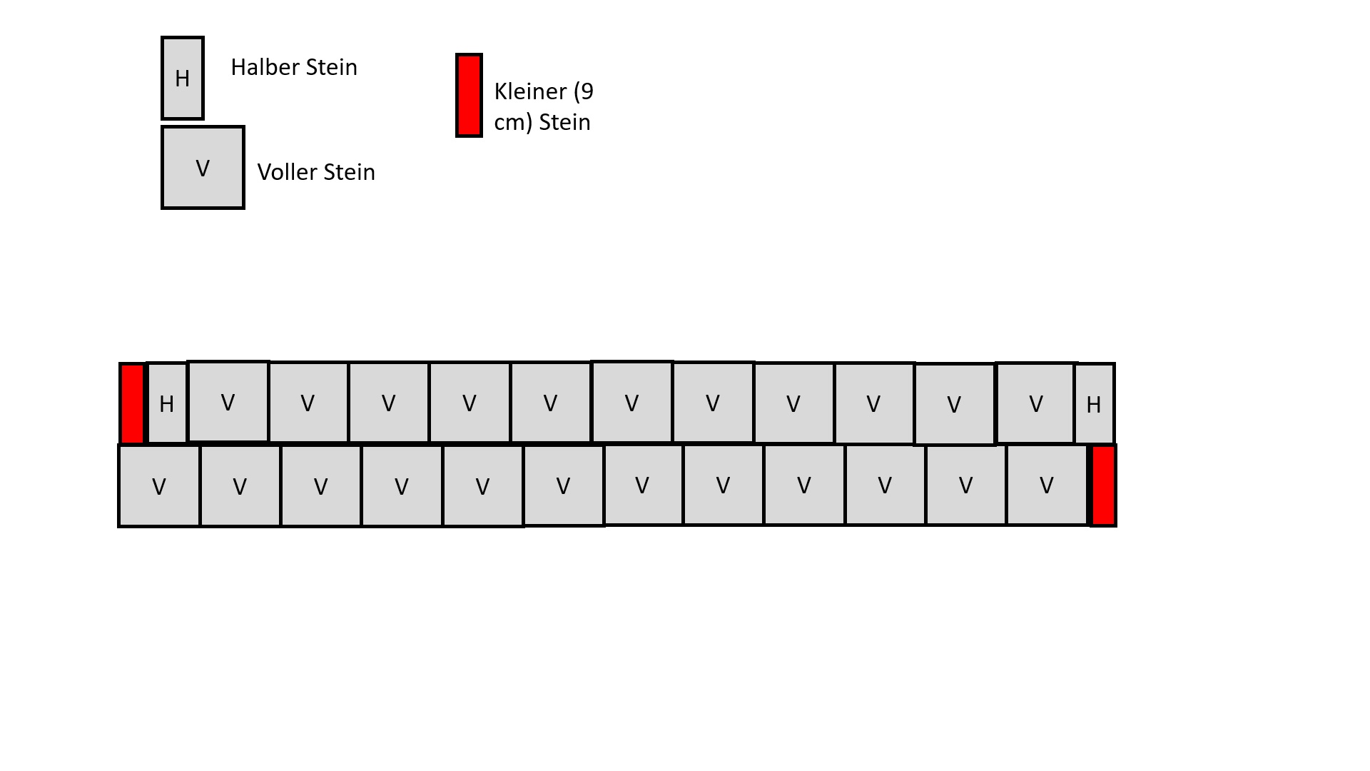

    Also das soll die Lösung sein? Siehe Bild. Wird ja immer schlimmer.... ;-)

    Es wird nicht schlimmer, wenn man jede zweite Steinreihe mit einem halben Stein beginnt und am anderen Ende den Ausgleich vornimmt.

    Das würde dann so aussehen. Wobei der organgene Stein ebenfalls geschnitten ist.
    Letztendlich entsteht da doch das gleiche "Problem", wie wenn ich die geschnittenen Steine in der Mitte übereinander anordne. @Polier hat hier auf Rissgefahr hingewiesen.
