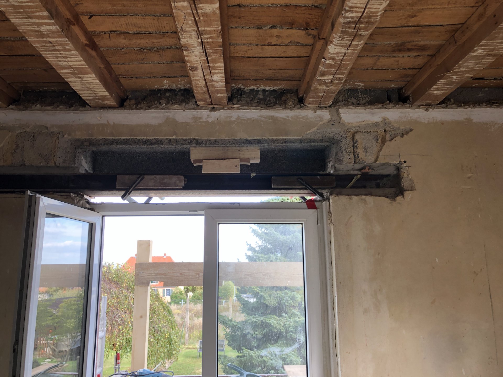

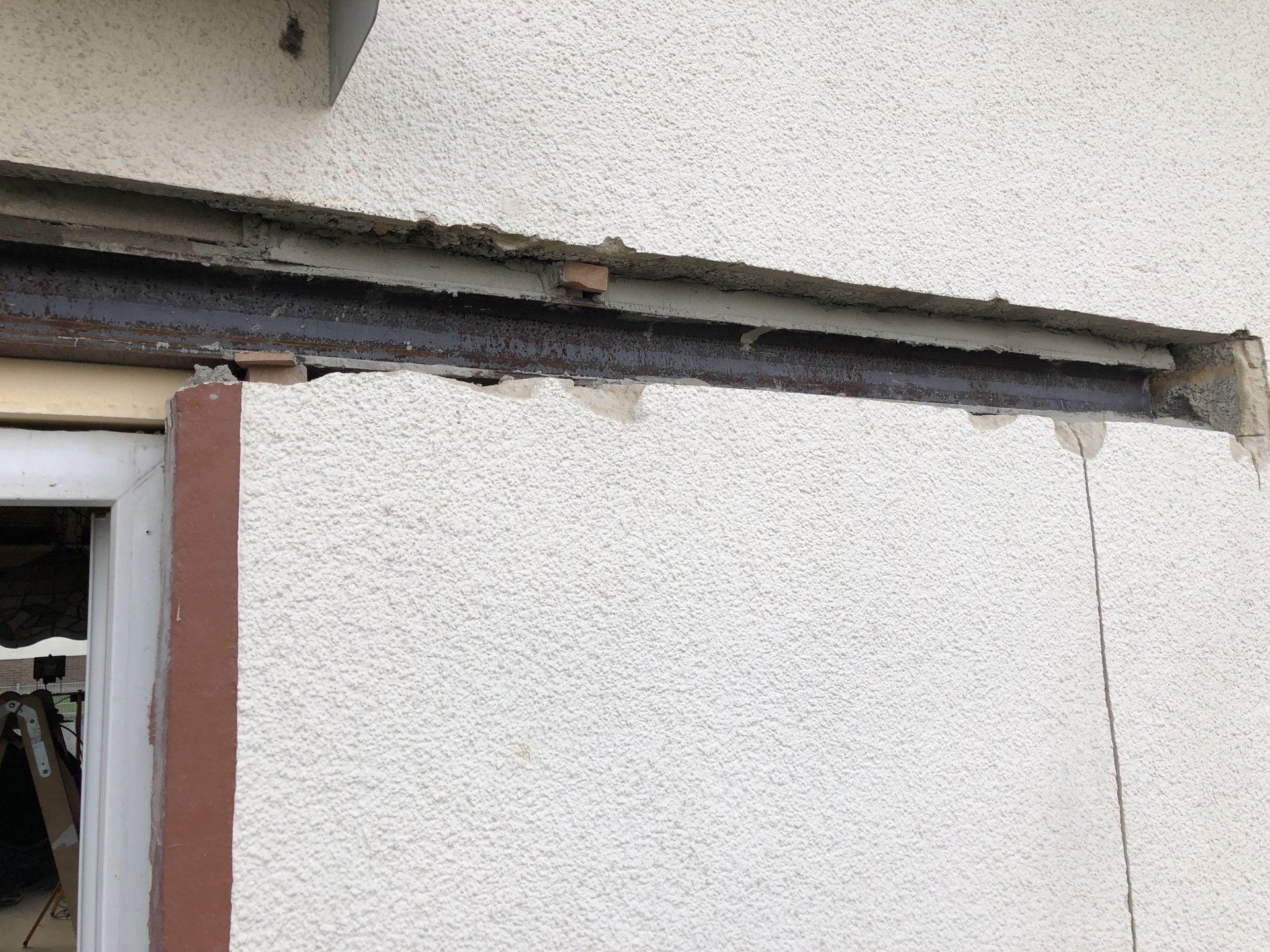

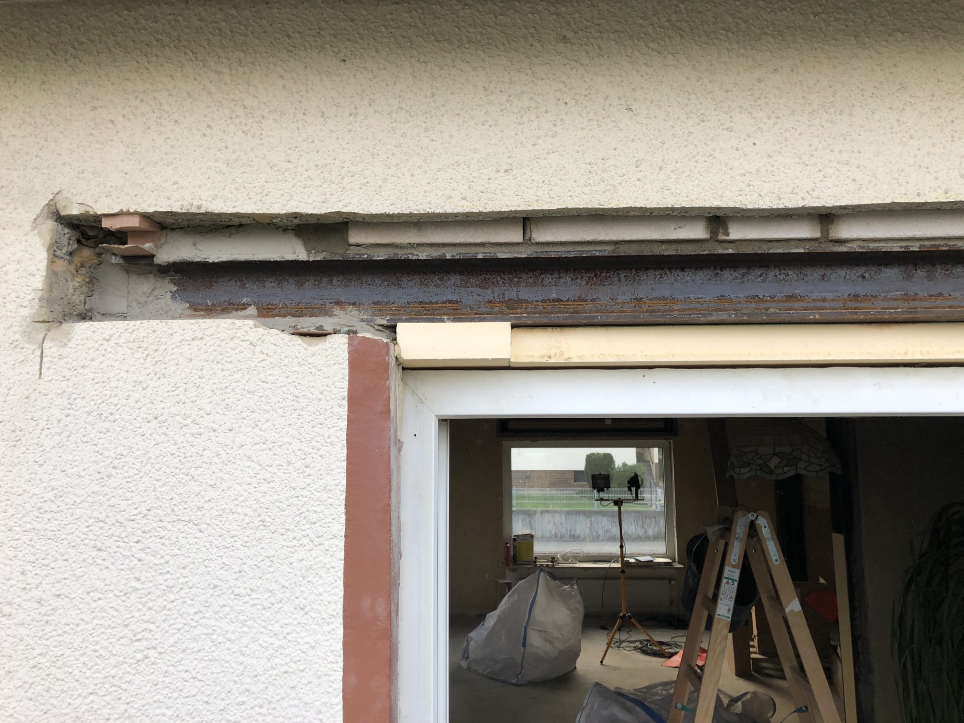

    Hallo Experten,
    wir sind gerade dabei ein Siedlungshaus Bj 1960 zu sanieren.
    Unter anderem planen wir den Ausschnitt für die Balkontür zu vergrößern von 1.40m auf 2.40m und ein Festelement zu 1.50m + eine neue Balkontür zu 0.9m einzusetzen.
    Hierzu wurden entspr der Berechnung des Statikers zwei HEB 100 Stahlträger parallel ins Mauerwerk verbaut, sowie innen bereits gedämmt. Mauerwerk ist ausgeführt in Bims-Hohlblocksteinen.
    Problem: Die neuen Fenster sind bereits bestellt, und es muss noch der unter dem Unterzug befindliche Spalt (auf dem Bild provisorisch ausgestopft mit 5cm XPS-Platte) fachmännisch ausgefüllt werden.
    Wie bekomme ich hier eine Lösung produziert, die
    - eine Wärmebrücke und Kondensatbildung vermeidet
    - mit den Stahlträgern zu verbinden geht
    - verputzbar ist, sodass ich die gesamte Mauerbreite wieder herstelle
    - eine Anbindung an das Festelement und die Tür ermöglicht?
    Danke und viele Grüße,
    Matthias
