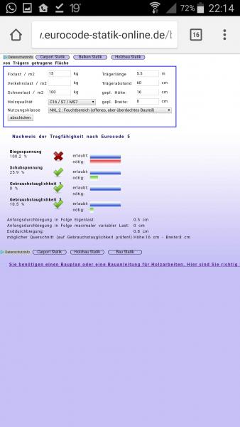

    ich würde gerne hinter der Garage ein Überdachung anbauen.
    Es soll an das Haus angelehnt werden und mit Doppelstegplatten ca 16mm gedeckt werden.
    die Maße sind 5000x5500mm dachneigung (Pultdach) ca 10 grad
    Ich war so frei
    und hab folgende Dimensionen im Kopf, teileweise von Carports aus dem I-Net übernommen (Schneelast 0,85KN)
    Sparren: 80 x 160 mm
    Pfosten: 115/115 mm
    Pfetten: 115/115 mm
    Wandbalken: 60 x 120 mm
    Windzone 2
    Schneelastzone 1a
    begehbar braucht es nocht sein!
    Update....
    Länge wird 5.0m x Breite 5.70m bzw LW 5.3m
    Sparren 8x16 je 60cm
    Als Dach Stegplatten mit ca 2.5kg /m2
    Zudem noch Gewicht der Sparren mit je ca 40kg
    Bei 30qm Fläche
    Fixlast:
    2.5x30= 75kg für die Platten
    0.08x0.16x6 = 0.0768m3 x500 = 38.4 kg für einen Sparren (40kg)
    8 Sparren sind es =320kg Sparren Gewicht.
    Fixlast 450kg : 30qm = 15kg pro qm
    Schneelast bin ich von 100kg pro qm ausgegangen.
    Kann mir jemand sagen ob meine Tool brechenung passt????
