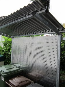

    wir haben von einer Schlosserei eine Überdachung für die Mülltonnen in Auftrag gegeben. Das fertige Dach hat nun nicht nur eine Neigung nach hinten, sondern auch seitlich. D.h. wenn man davorsteht ist die rechte Seite ca. 10 cm höher als die linke. Das Gefälle soll wohl dazu dienen, dass die Dachrinne, die am Dach angebracht ist das nötige Gefälle hat für den Ablauf in ein Fallrohr.
    Leider ist der optische Eindruck verheerend. An der Rückwand sind Metallplatten montiert, die oben gerade abschließen. Zum Dach hin entsteht also eine keilförmige Öffnung. m.E. ist das auch technisch nicht notwendig: Das Dach hätte durchaus gerade sein können und nur die Dachrinne geneigt. Die Dachrinne ist am Dach mit schmalen Blechstreifen angehängt. So hätte man sie auch leicht geneigt aufhängen können. Da die Rinne hinter den Platten verschwindet, wäre das auch optisch besser gewesen.
    Wie würde ein Experte dies beurteilen? Muss das optische Manko akzeptiert werden, oder kann man dies als Mangel werten? Eine Einschätzung von dritter Seite würde mir im Gespräch mit dem Handwerk sehr helfen

    Stell' doch mal ein Bild des Vordaches ein.

    Das Bild zeigt nicht den von Dir geschilderten optischen Mangel.

    aber das Bild und damit die Funktion des Bauwerkes erschließt sich mir nicht. Sicher, dass das nicht DIY ist?

    Also der rechte Pfeiler auf dem Bild ist zehn Zentimeter höher ?:wow
    Das bei maximal zwei Meter Breite wegen dem Gefälle der Dachrinne ?:irre
    Für eine Rinne benötigst du nicht mal zwingend ein Gefälle, weil das Wasser sich ab einer bestimmten Höhe von selbst aus dem Aus- oder Ablauf verflüchtigt.
    Wenn also der Schlosser so wohl das Metallgestell gebaut, als auch einbetoniert hat, würde ich ihn wieder ausgraben und neu machen lassen !:winken

    Das Ding ist optisch eh so katastrophal, dass man weggeschaut hat, bevor man den keiligen Abstand bemerkt hat :smoke

    Der Kunde wollte eine Überdachung für die Mülltonnen, das hat er auch bekommen, sogar mit Edelstahl-look. Der Handwerker hat jetzt für die 2 Meter Regenrinne eine Gefälle von 10cm hingestellt.
    Warum? Was hat er sich dabei gedacht? Warum fragt der TE nicht einfach nach? Womöglich gab es nur eine Handskizze (ohne 10cm Gefälle) und der Ausführende wollte einfach auch mal schlau sein :shades

    Na, vernünftige Vorgaben machen. Ds Ding ist doch ein Paradebeispiel dafür, wie mans nicht machen soll.
    Rundrohr unter Vierkantrohr, Wellblech über Lochblech, Verzinkt neben beschichtet neben Edelstahl und als "Krönung" Plastekappen zum Verschluß der Stahlprofile.
