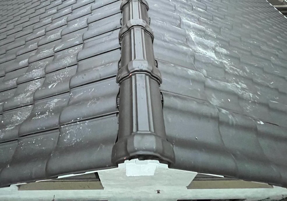

    ich habe mein Dach gerade neu dämmen und eindecken lassen. Der Dachdecker hat seine Arbeiten abgeschlossen und wir wollen nun gemeinsam das Dach abnehmen.
    Aufgefallen ist mir nun eine sehr geringe Überdeckung zwichen den Firststeinen und der ersten Ziegelreihe. Das Fistband ist fest verklebt. Aber wie gesagt die Überdeckung gefällt mir als Leihe nicht.
    Wie sehen die Fachleute in diesem Forum dies? Vorab vielen Dank für eure Einschätzung.

    Wenn ich es recht in Erinnerung habe, muß die oberste Kante der obersten Latte 4 cm vom gedachten Schnittpunkt der Lattenebene entfernt montiert werden. Das kann bei einzelnen Ziegelformen geringfügig abweichen. Den Wert habe ich für die Frankfurter Pfanne in Erinnerung.
    In diesen Zwischenraum muß die "Befestigungsnase" des Ziegels und die Firstlatte untergebracht werden.
    Die Firstlatte ist 4 cm breit und 6 cm hoch, wenn ich mich genau erinnere.
    Im Zweifel gibt der Ziegelhersteller Auskunft darüber.

    Firstseitige Anschlüsse egal ob Waka oder Colmar Bleicolour (d) 150 mm oder h 100 mm das ist das minimum, bei Steildach ab 22°

    Großer Murks minus schlechte Nachbesserung gleich kleinerer Murks.
    Alle Firststeine sind nach Braas so anzuordnen, daß sie den oberen Teil der Dachsteine bzw. Dachpfannen überdecken. Das Geheimnis dazu ist der Abstand der obersten Traglatte vom Scheitelpunkt der Sparren.
    Bei profilierten Dachsteinen (Frankfurter Pfanne) sind es die von mir erwähnten 40 mm.
    Bei Tegalit 70 mm und bei
    Brass Bieber 110 mm.
    Nachzulesen auf S 147 des Braas Handbuches 89/90 geneigte Dächer.
    Besorge Dir vom Ziegelhersteller derartige Unterlagen bzw. fordere den Außendienst des Ziegelherstellers an, wenn der Dachdecker sich querlegt. Er wird die letzten 3 oder 4 Reihen abnehmen und die Traglatten neu montieren müssen. Das ist richtig Arbeit. Aber dabei lernt er es!
    Die Folie oder was immer das ist, mit der er ausgeflickt hat, wird irgendwann porös und undicht werden.
    Das halte ich nicht für einen kleinen Mangel, den man hinnehmen und die Rechnung bezahlen muß.
    Außerdem bleibt in dem oberen Teil des Ziegels Wasser stehen. Das gefriert und zerstört den Ziegel vorzeitig.
    Verweigere die Abnahme! Man darf das Doppelte der zu erwartenden Kosten zurückbehalten.

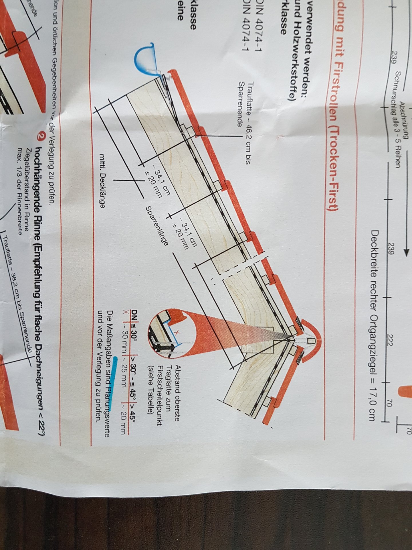

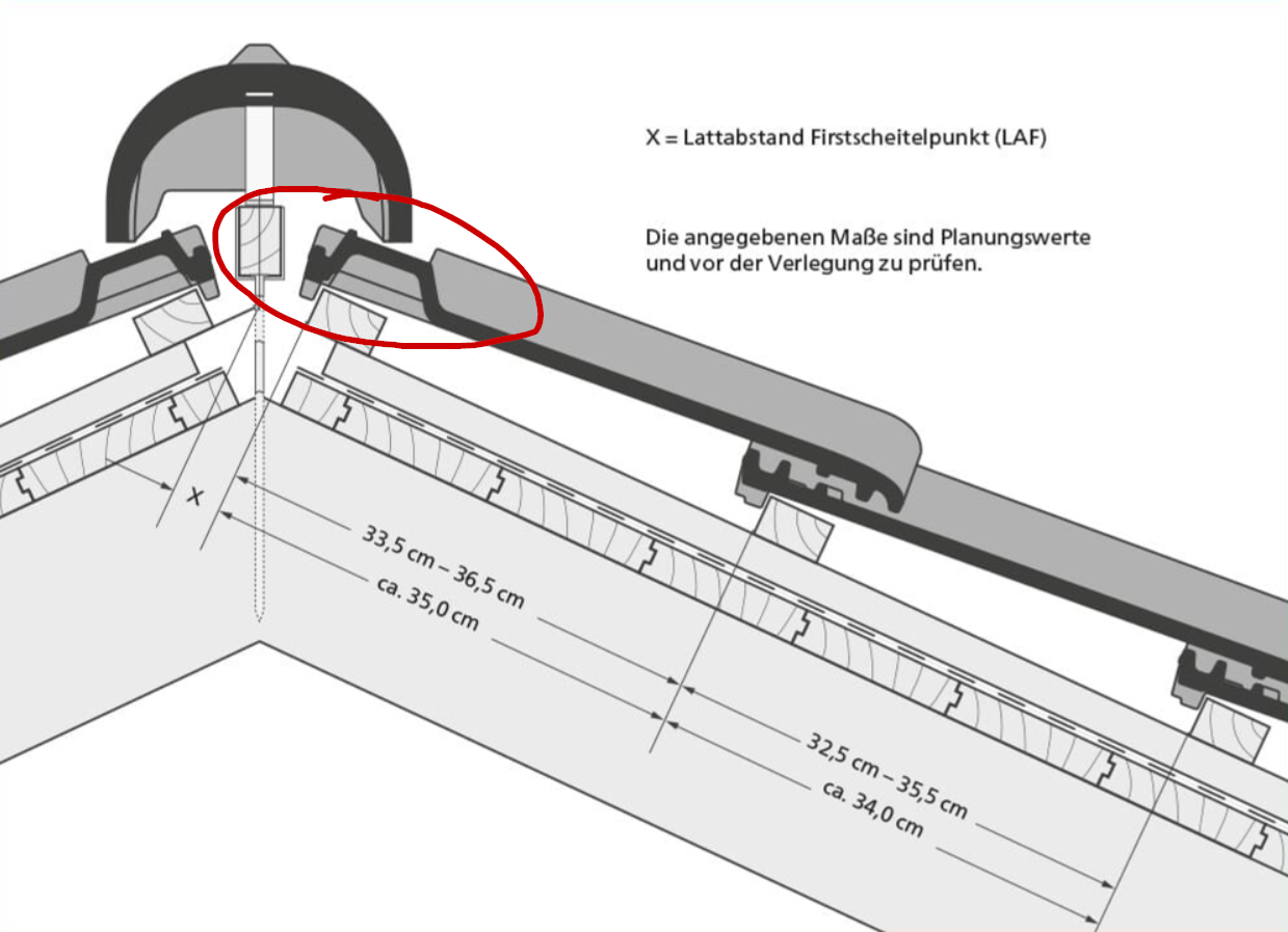

    Ich hänge mich mal an diesen Thread, weil ich im Prinzip dieselbe Frage habe. Nur ist es bei uns nicht ganz so extrem. Unser Haus wird von einem GU saniert und gerade ist die Dacheindeckung fertig geworden. Auch bei uns überdecken die Firstziegel die Dachziegel nicht vollständig. Es handelt sich dabei um Ziegel von Erlus (E58 SL). Wenn ich mir beim Hersteller die technischen Zeichnungen anschaue, dann sieht es für mich als Laien so aus, als sei es normal, dass der "obere Teil" des Ziegels (siehe roter Kringel) etwas herausschauen kann. Also alles korrekt?
    Den Anhang 106137 betrachten
