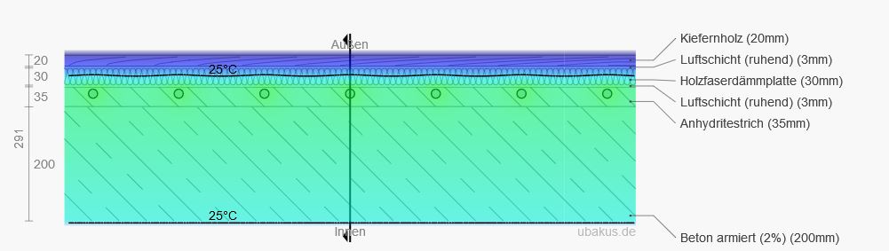

    Moin,
    ich plane eine nachträgliche Aktivierung der Betondecke im EG. Diese wird primärt als zusätzliche Deckenheizung dienen um die VL zu reduzieren und einen sinnvollen Einsatz einer WP zu ermöglichen.
    Der Aufbau im OG ist wie folgt geplant:
    1. Betonrohrdecke
    2. Aluverbundrohre (16x2) mit ca. 15cm Abstand
    3. Anhydritfliessestrich (als Verbundestrich ausgeführt)
    4. 30mm Holzfaserplatte (druckfest)
    5. 20mm Massiveholzdielen (schwimmend verlegt)
    Normalerweise ist bei schwimmenden Estrich ja eine Rohrüberdeckung von min. 35mm gefordert. Aufgrund der unebenen Rohrbetondecke ist die verfügbare Aufbauhöhe an einigen Stellen nicht ausreichend.
    Wie ist euere Einschätzung? Kann ich die Überdeckung aufgrund des weiteren Aufbaus auf z.b. 15mm reduzieren. Habe schon erfolglos mit verschieden Herstellern gesprochen und Estrichlegern gesprochen.
    Danke für eine Rückmeldung

  11. #11 Fred Astair, 09.12.2019
    12.143
    6.089
    Ganz kurz: Bei dem beschriebenen Aufbau wird die Heizleistung nach unten nicht messbar sein.

    Dann brauche ich jetzt wirklich Hilfe folgendes zu verstehen:
    Das OG ist momentan gedämmt, luftdicht und nicht geheizt. Der Fussboden ist Rohrbeton. Auch wenn über einige Tage nicht gearbeietet wird (also keine weitere Wäremquelle vorhanden ist) und solare Einstrahlung momentan kaum vorhanden ist, habe ich im OG Temperaturen zwischen 17-18,5 Grad. Die Schwankung ist klar dem Verlauf der Aussentemperatur zuzuordnen.
    Das EG ist bewohnt und die Räume auf 21,5 Grad geheizt.
    Wenn die Betondecken hier als Energieüberträger ausfällt nach deiner Aussage eine Heizleistunge durch eine Betondecke kaum messbar sein wird, wo kommt dann die Wärme im OG her?
    Bitte um eine technische Erklärung, da ich es mir nicht erklären kann.
    Grüße
  13. #13 Fred Astair, 09.12.2019
    12.143
    6.089
    Wer sagt, dass die ausfällt? Natürlich findet in der ungedämmten Decke eine Wärmeleitung vom höheren zum niederen Temperaturniveau statt.
    Um Dir etwas auf die Sprünge zu helfen, schau Dir mal die Grafik aus einem freien U-Wert-Rechner an: Unbenannt.JPG
    Unter Annahme Deiner genannten Bedingungen stellt sich an der Unterseite der Decke eine Oberflächemtemperatur von 25°C ein.
    Nun rechne dir mal aus, welche Strahlungswärme dann noch an Deinem Kopf ankommt, von den Füßen mal ganz schweigen.
    Zu meiner Zeit hatten die Maschinenbauer mal thermodynamischen Sachverstand.

    Das ist mir alles klar... den U-Wert Rechner kenne ich auch... Weiter sind Temperaturen bei Deckenheizungen von über 27°C zu vermeiden, da es aber hier als unangenhem empfunden werden kann. Daher ist 25°C ja durchaus OK und stellt für mich die Grenze da. Die Heizleistung kann der UWert Rechner auch ausgeben.
    Weiter habe ich immer von einer zusätzlichen Deckenheizungen gesprochen, d.h. die Heizlast des EG wird nicht alleinige durch die Deckenheizung bereitgestellt. Zwar gehen die Heizkörper bei niedrigen VL in die Knie, aber auch dass kann man berechnen. In einem Raum im EG wird ist es eng und hier kommen entweder größere HZK oder eine zusätzliche Wandheizung.
    Finde die Aussagen hier ohne das Gesamtkonzept zukennen schon grenzwertig und pauschalisiert.
    Meine Frage bezog sich auf einen Aspekt des Fussbodenaufbaues, bei dem ich unsicher bin. Warum kann man hier nicht einfach beim Thema bleiben und mich als "Idoten" darstellen?
    Grüße
