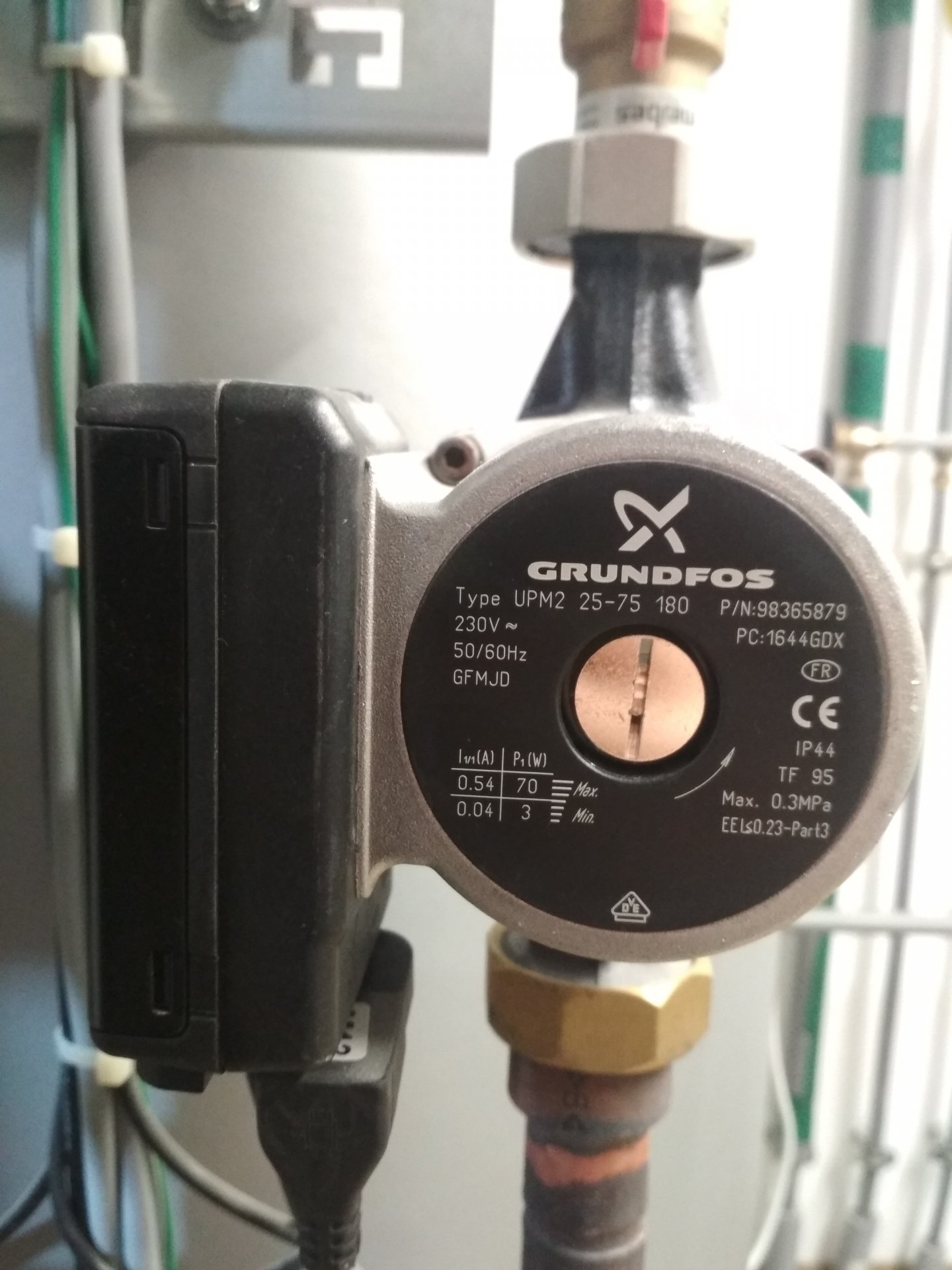

    Als Zusatzumwälzpumpe im Heizungsrücklauf dient ne Grundfos UPM2 25-70-180. Das Brauchwasser läuft ebenfalls über eine Grundfos UPM2 25-70-180.

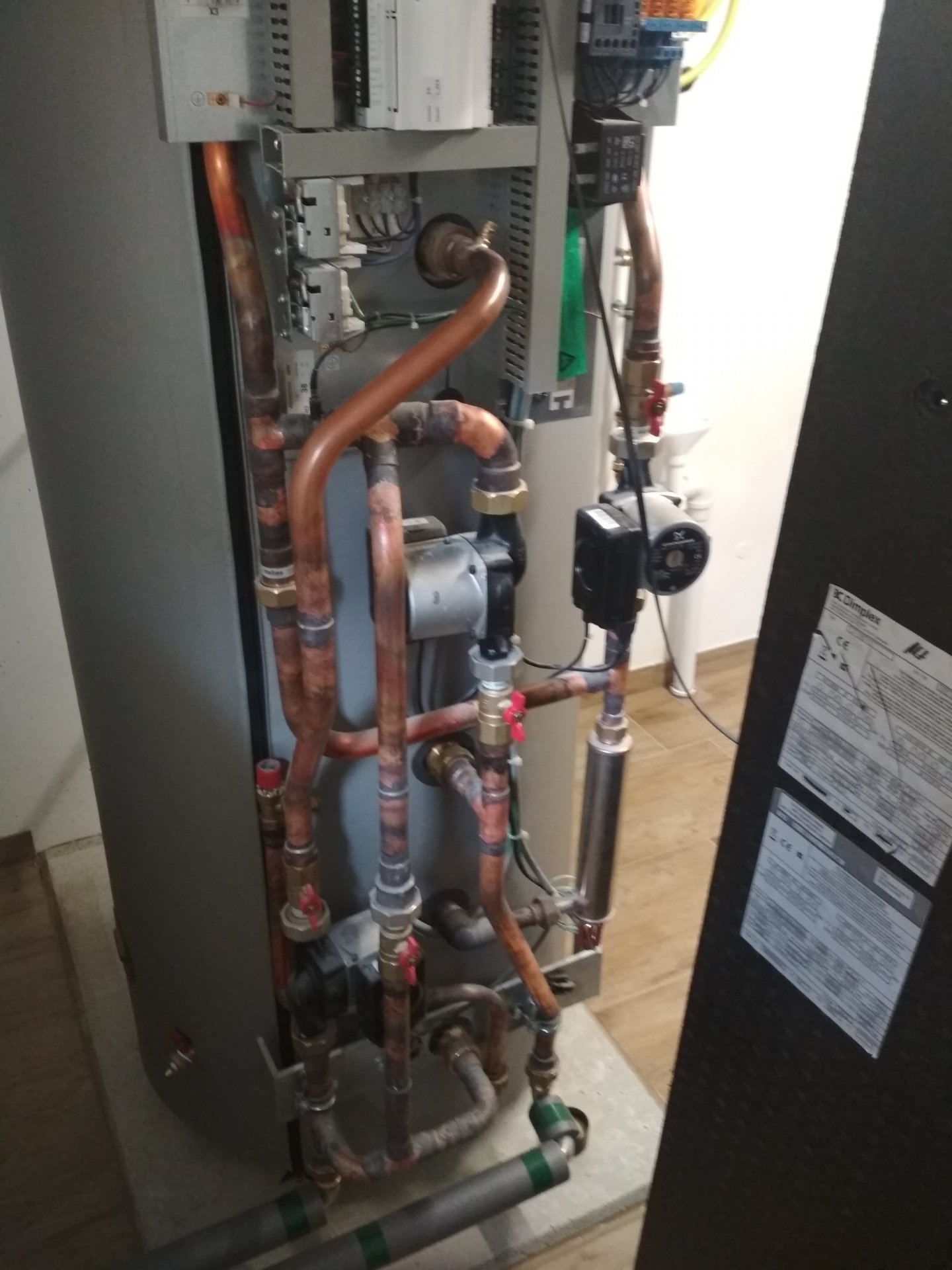

    Könnte ich die Zusatztumwelzpumpe auch auf Stufe 2 stellen ???bzw wieso muss die auch auf Stufe 3 laufen alle Pumpen können auch auf Auto gestellt werden. Ich meine dann verbraucht sie statt 180watt nur noch 70watt???

    Aber was ist die Zusatztumwelzpumpe???die steht auch auf 3 und habe gestern mal gestellt2 gestellt und es ging auch....Mir würde Mal gesagt ich solle Heizen auf Stufe 3 lassen und Zusatztumwelzpumpe auf 2stellen und Warmwasserpumpe auch auf 2 was meint ihr ???

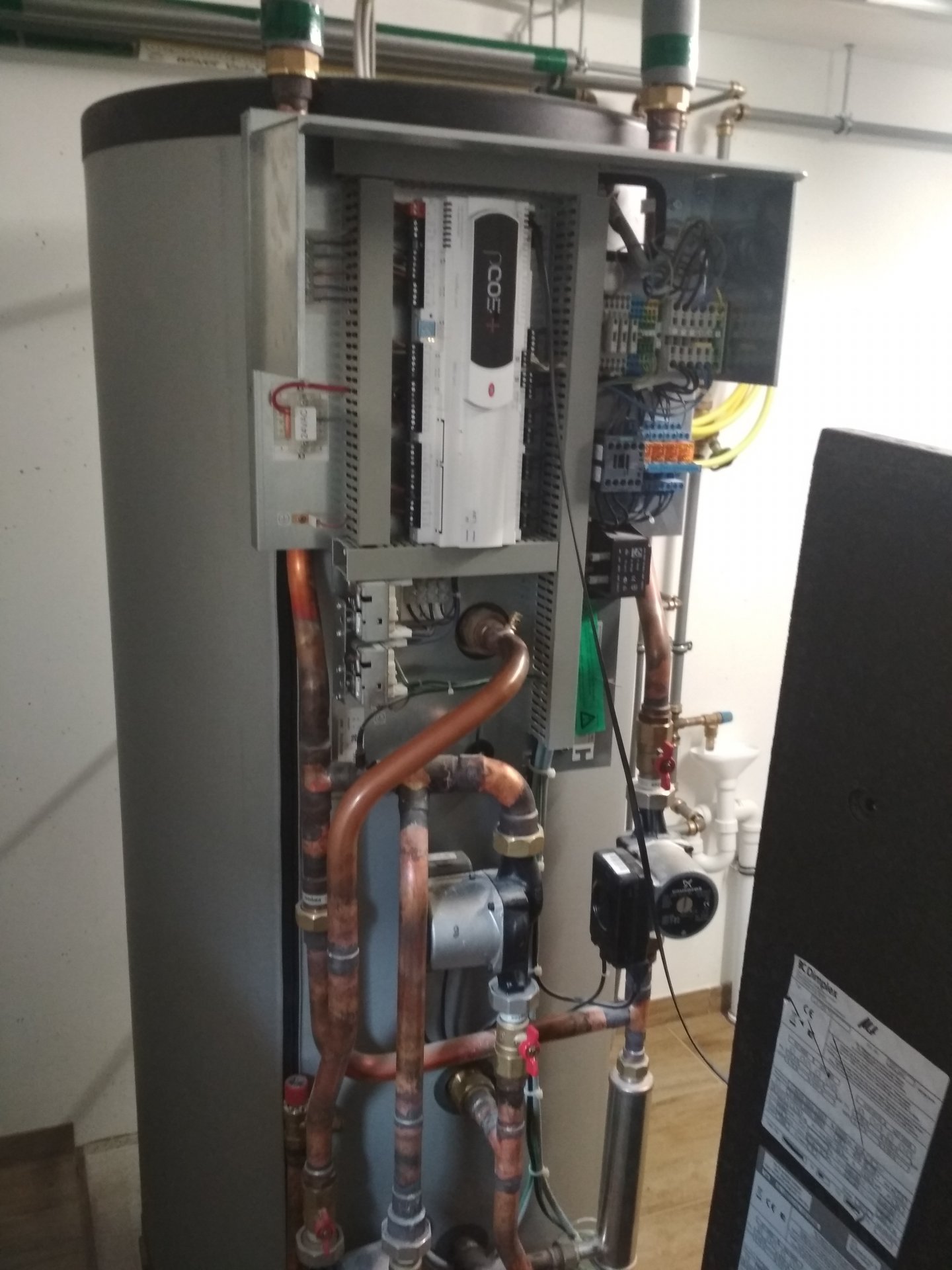

    Dieser Doppelpuffer mit den integrierten Pumpen.

    Hier diese 3pumpen habe ich
