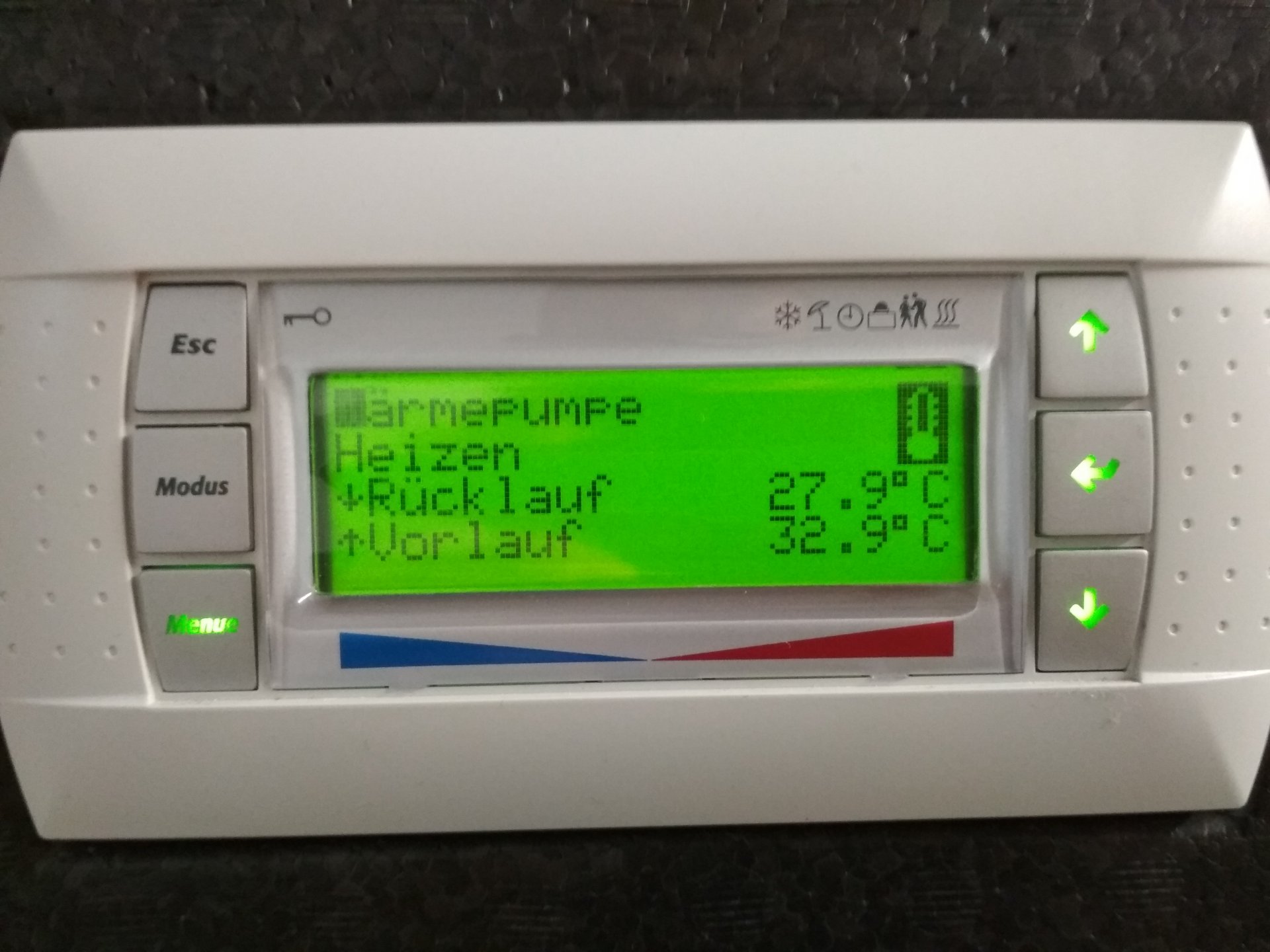

    Also war nochmal im Keller alles auf Stufe 1 geht nicht ....
    Habe jetzt Heizen auf Stufe 2
    Zusatztumwelzpumpe auf Stufe 2
    Volumenstrom von 1650L/h Auf 1450L/h gefallen -1° 5°Spreizung VL/RL
    Eine Frage ich habe ca 1800l im Umlauf wenn ich ich die Werte Mal 60mache oder macht es nix dass mehr Liter umgewälzt werden .

    Nein macht nix, der Volumenstrom soll so hoch wie möglich sein und die Spreizung bei 5-7K.
    Wie ist jetzt das Verhältnis der beiden Spreizungen zueinander. Ziel ist, dass die Wärme möglichst ohne Verlust durch den Pufferspeicher geleitet wird.

    Wenn du das Rauschen im Fußboden schon deutlich wahrnimmst dann ist evtl zu viel Volumen Strom für die Summe der Rohr Reibung . Turbulenzen willst du auch nicht haben. Also es gibt auch „zu viel“ volumenstrom

    Wann schaust du denn die Werte immer an. Schau dir die Spreizung mal an wenn die Maschine 10 Minuten läuft und nach einer halben Stunde.
    Ziel sollte -wie Fabian geschrieben hat- sein, die Spreizung von 5-7K in beiden Kreisläufe hinzubekommen.
    Das die Temperatur fällt mach ja erstmal nichts aus, das kannst später in der Pumpe ja wieder einstellen. Erstmal soll ja alles effizient laufen.
    Warmwasser 5K Spreizung ist zu niedrig.
    Hast du das ÜV mal geschlossen?
    Wie sind deine Hysterese-Werte eingestellt bei Warmwasser und Heizung?
    Was mir auch noch ein Energies-Fresser war die Zirkulationspumpe, weil die ziemlich lang und oft lief.

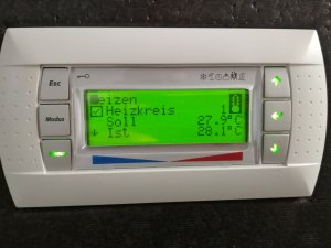

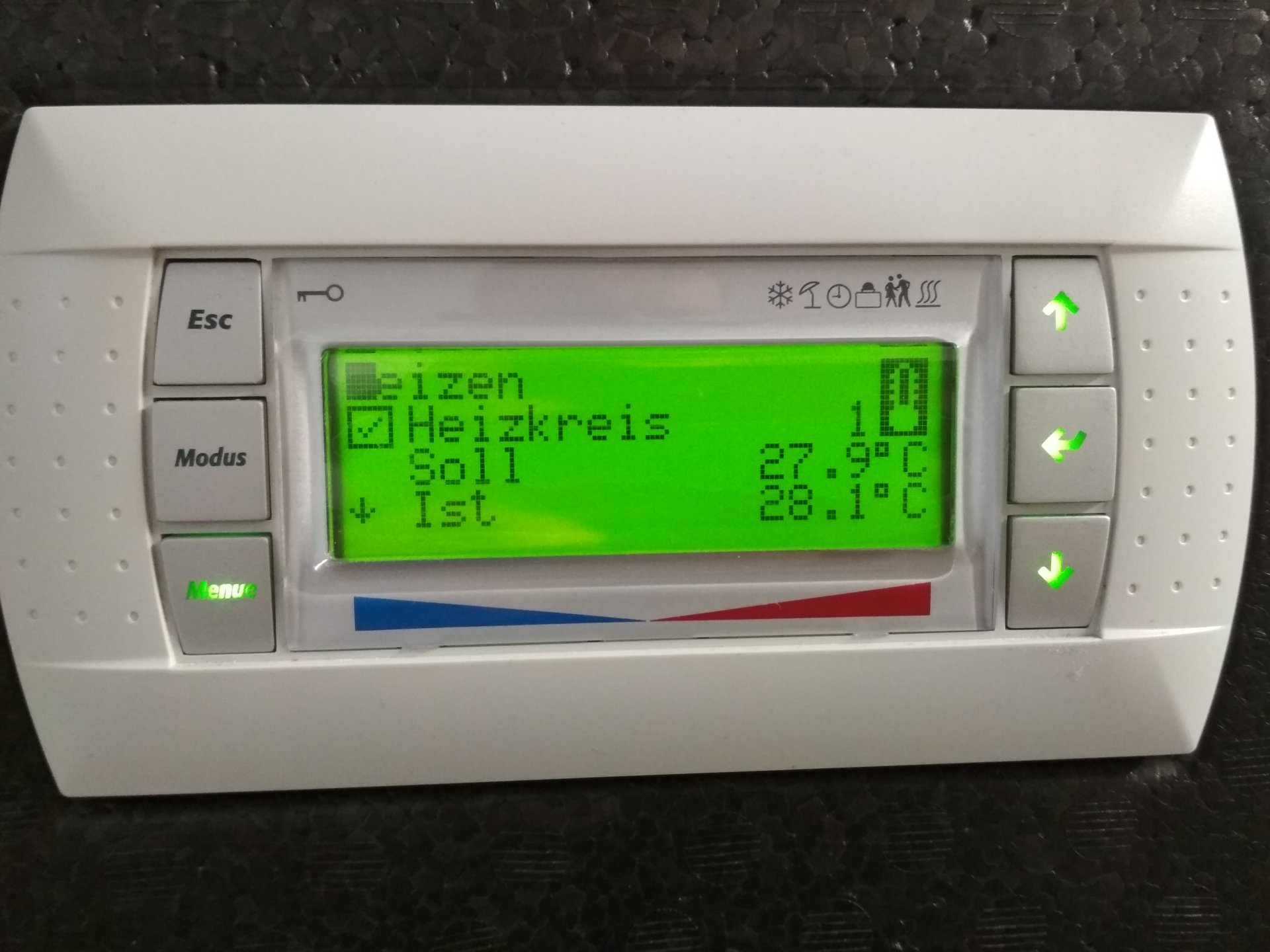

    Soll 27.9 ist 28.3 Hysterese ist ja 1k ist dass normal haben -1° Aussentemperatur

    So Anlage lief genau bei -1°bis +1° 5:15Stunden Spreizung VL/RL war immer bei 5°.
    Hab mal Pumpen Optimierung raus gemacht um zusehen wir lange es dauert bis die Anlage wieder los geht. Soweit sollte doch alles Mal passen oder ??

    Und wie ist sind die Werte an den Heizkreisverteiler dazu?
    Hysterese Standard Einstellung sind
    2K Heizung und 7K Warmwasser
    Hast du das selber umgestellt?
    Kannst dir ja täglich deinen Verbrauch aufschreiben + Umweltenergie, dann siehst wie effektiv das ganze läuft. Können dann auch mal vergleichen.

    In meiner Bedienungsanleitung steht bei Flachen Kurven (habe 28)soll eine Hysterese von ca1k angestrebt werden um ein zu spätes einschalten zu vermeiden.(insbesondere mit Optimierung Heizungspumpe )??

    So Kiste stand jetzt von 14:30uhr bis 15:40uhr(ohne Optimierung Heizungspumpe) und ist jetzt wieder angelaufen.

    Zeig mal den Abschnitt in der Bedienungsanleitung ich find in meiner dazu nichts und meine Rücklauf ist aktuell auf soll 26

    Meinst du den Abschnitt:
    Die Frage was ist flach ;). @Fabian Weber was meinst du, ab welcher Rücklaufsoll ist die Kennlinie flach?
