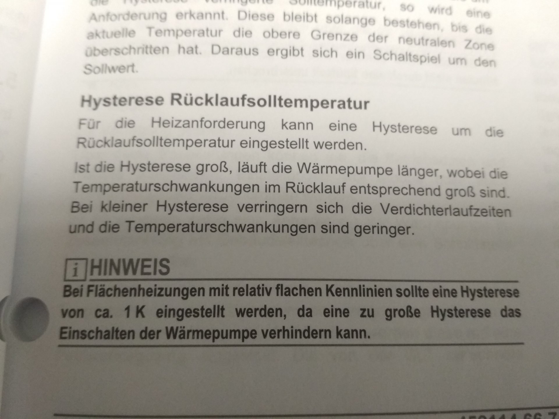

Diskutiere Überdimensionierte LWWP Optimieren im Heizung 1 Forum im Bereich Haustechnik; Hier mal der Abschnitt...ganzes Handbuch gibt es bei Dimplex als Download

    Ja habe ich auch gefunden was auch immer flach heißt

    Eine Frage welche Heiz Hysterese habt ihr bei euch so ??

    2K

    Also wie gesagt ich besitze die Dimplex LA 12Stu folgende Optimierungen hab ich eingestellt.
    • Hydraulischer Abgleich lange Kreise offen/ kurze etwas gedrosselt.
    •Heizkurvenendpunkt 25 +2Dunkle Kästchen nach rechts (Parallelverschiebung)
    •Hysterese1,2
    Pumpe Heizen M13 Stufe 3
    Pumpe Heizung M16 Stufe 3
    Pumpe Warmwasser Stufe 3
    Habe eine Spreizung von 5° Vorlauf/Rücklauf (was angestrebt werden soll bei einer LWP.
    Volumenstrom wird mir 1700L/H angezeigt .
    Pumpenoptimierung auf AN und 2° eingestellt.
    Laufzeiten hab ich von 45min(Übergangszeit) bis 8Stunden am Stück im Winter was ich bis jetzt am längsten beobachtet habe.
    Verbrauch konnte ich von 6800kwH auf 3800kwH senken.
    JAZ Heizen beträgt 3,9
    Was ich nicht verstehe sind die Pumpen Einstellungen ob die auf Stufe 3 laufen müssen .....deine hören sich interessant an mit dem manuell !!!!
    Gerne können wir uns austauschen ....Gruss Rafa
