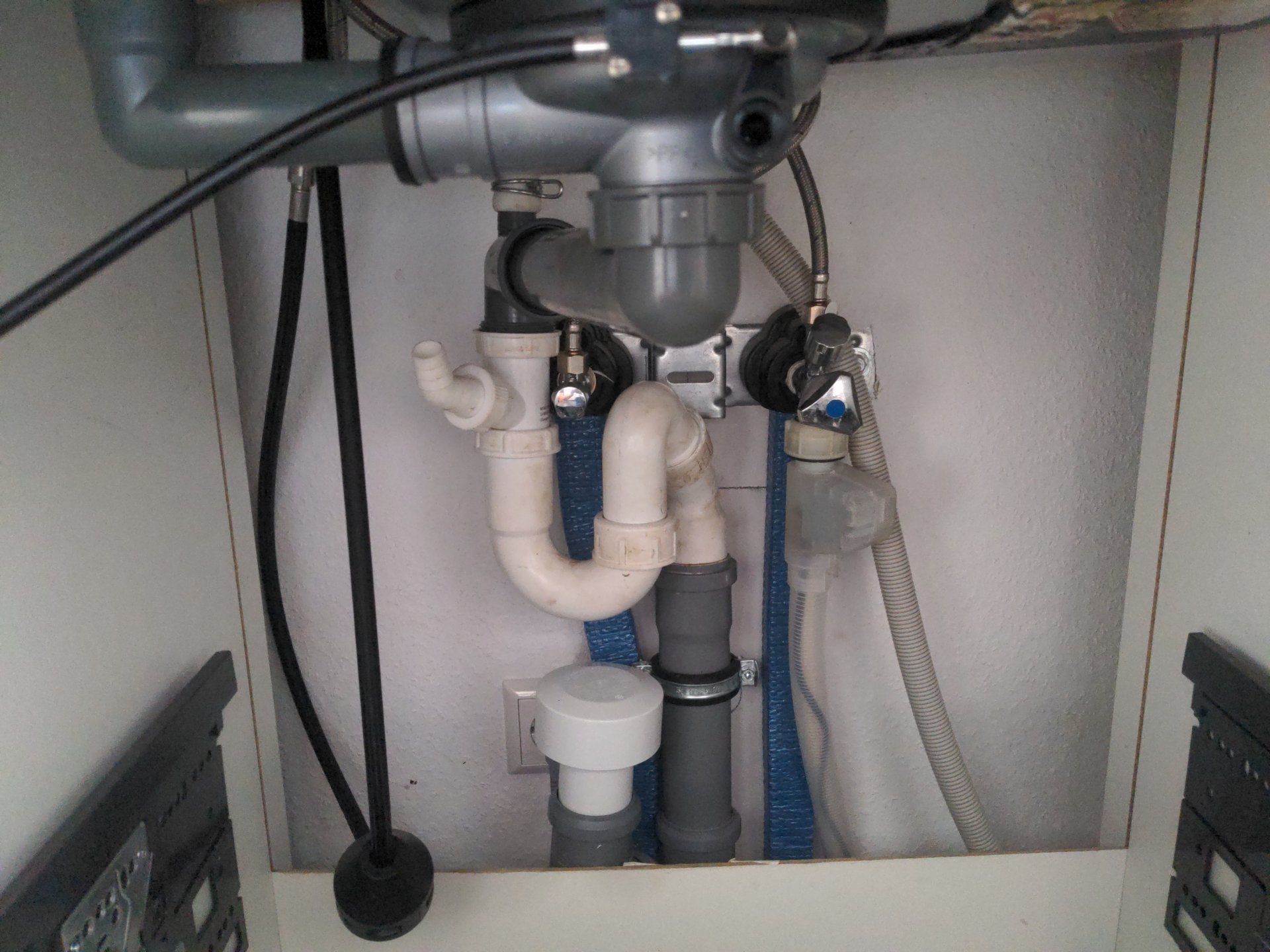

    Seit einiger Zeit läuft das Wasser der Spüle (im EG) immer schlechter ab. Rohrreinigungsfirma prüft das Abwasserrohr rund 6 Meter nach unten, alles scheint frei. Mitarbeiter nimmt danach den Rohrbelüfter ab, Wasser fließt schnell ab. Mitarbeiter geht, ich denke also, der Rohrbelüfter wäre defekt. Nach dem Kauf eines neuen, hochwertigen Modells mit größerem Durchmesser (DN 50) fließt das Wasser wieder schlecht ab. Nun stelle ich fest, dass ein Überdruck auf die Stelle entsteht an der der Rohrbelüfter sitzt. Das merke ich, wenn ich den Rohrbelüfter entferne und die Hand drauf lege. Was könnte die Ursache sein?

    Also die Leitung geht aus der Küche senkrecht runter bis Mitte Keller, dann direkt aus dem Haus ins grüne KG-Rohr, um das Haus herum und in den Kontrollschacht. Es gibt keine direkte Entlüftung über Dach für diesen Strang. Man wollte logischerweise nicht das Abwasser quer durchs Haus schicken.
    Die beiden Bäder im Haus, die übereinander liegen, haben eine Dachentlüftung. Die liegt fast diagonal zur Küche auf der anderen (Dach)Seite des Hauses.

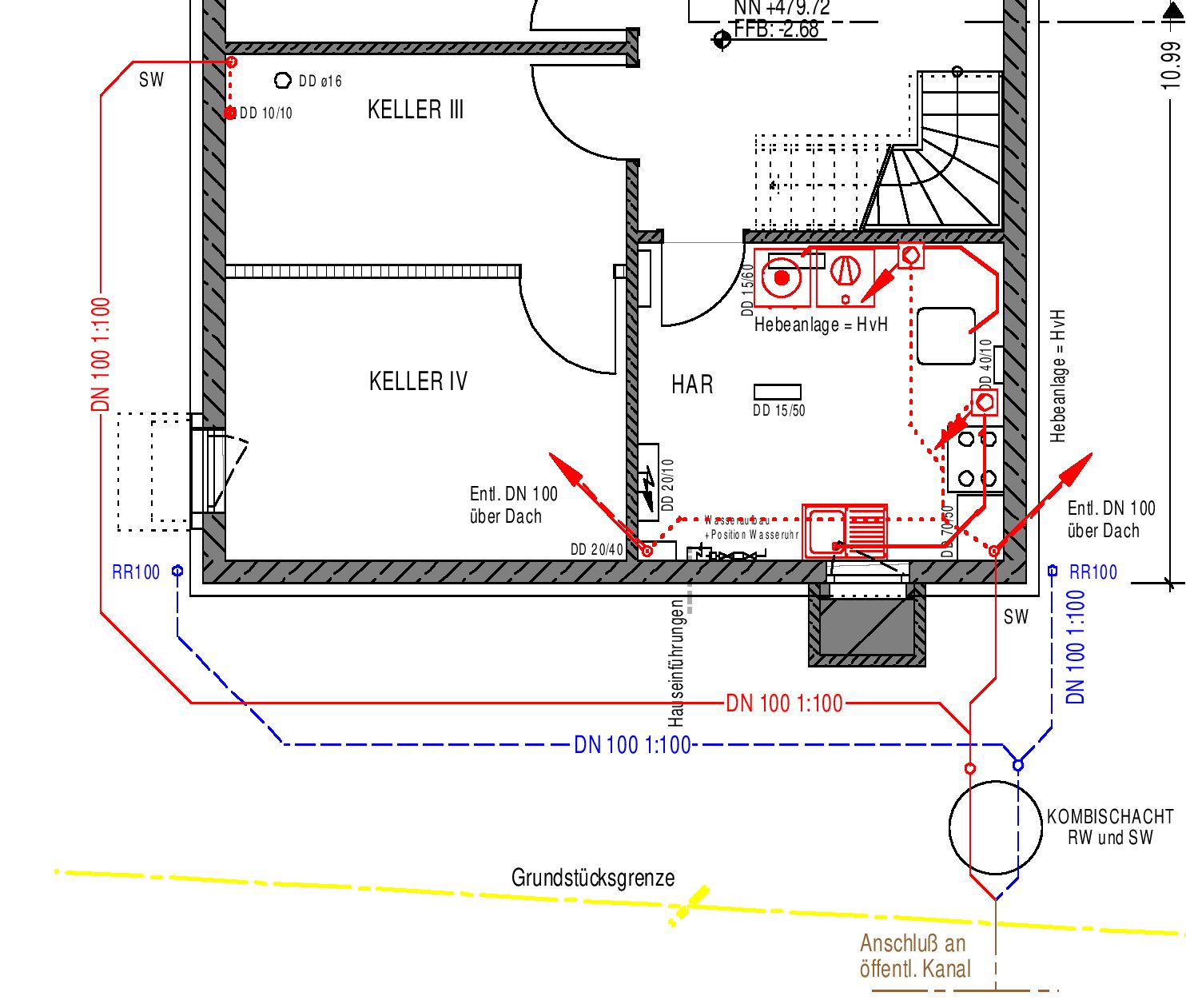

    Hier noch der Entwässerungsplan für die Fachleute

    Und bis wohin seid ihr jetzt gefahren ? Bis aus dem Haus raus und dann stop ? Oder warum habt ihr nicht gleich bis zum Schacht geschaut ?
    hast du im Keller eine revisionsoeffnung ?
    Ich würde erstmal in der Nähe vom Schacht gucken evtl ists da schon zu oder irgendwas hängt drin
    HoisleBauer22 gefällt das.

    Die bestellte Rohrreinigungsfirma ist mit Kamera in das KG-Rohr über den Kontrollschacht und hat beträchtliche Fett-Verstopfungen gefunden und danach ausgespült.
    Wird wohl um die 500€ kosten, der Spaß...
    Leider könnte das alle paar Jahre wieder passieren, da von DN 50 auf KG-Rohr nie eine größere Menge Wasser durchgeht, die Fett rausspülen könnte, so der versierte Mitarbeiter. Es zeigte sich auch, dass stellenweise Wasser im KG-Rohr stand. Also auch keine gute Nachricht.
    Ich überlege nun, ob sich das Küchenabwasser nicht auf die andere Seite des Hauses kriegen lässt, da würden 2 WCs und Duschen genügend Wasser durchschicken. Eigentlich ein Planungsfehler der Hausbaufirma...Die hätten darauf hinweisen müssen.

    Das ist das eigentliche Problem.
    Denn dort "flockt" das Fett aus und bleibt hängen. Ein konstantes Gefälle würde die Zeit zwischen den Reinigungsintervallen vermutlich verzehnfachen...
    Und das ist kein Planungsfehler, sondern ein Bauausführungsfehler.
    Wenn du das Küchenabwasser weit genug durch ein 50er HT-Rohr durchs Haus führst, geht dir das auch irgendwann zu.

    vermag ich nicht zu beurteilen. Fett im Wasser hat eine "Zwischenphase" - dann wenn das Wasser soweit abgekühlt ist, dass es sich verfestigt. Ist das Fett erstmal "fest", schwimmt es unproblematisch weiter. In der Zwischenphase bleibt es kleben.
    Warum kannst du das nicht? Gegengefälle ist im Kanalbau ein schwerwiegender Mangel, der m.E. zu beseitigen ist. Du bist doch noch in der Gewährleistung... Die Pflasterfläche ist dabei das kleinste Problem...
    Hat der Kanalreiniger geprüft, um wie viel cm Gegengefälle es sich handelt? bzw. wie hoch das Wasser im Rohr stehen bleibt? Hast du nen Film von der Kamerabefahrung?
