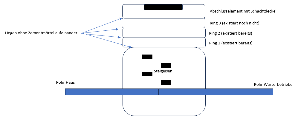

    mein Einfahrt-Projekt beinhaltet auch die Erhöhung des vorhandenen Übergabeschachts für Trinkwasser. Es handelt sich um so einen Beton Übergabeschacht mit Steigeisen. Oben befindet sich ein robuster Schachtdeckel. Im Schacht ist dann der Trinkwasserhausanschluss mit dem Wasseranschluss der Wasserbetriebe verbunden. Der Schacht ist unten geschlossen. Es befinden sich bereits zwei Beton-Auflageringe auf dem Schacht.
    Die gewünschte Erhöhung beträgt ca. 13 cm, damit ich auf Höhe der kommenden Einfahrt bin.
    Meine Fragen:
    Ich habe gesehen, dass die beiden existierenden Auflageringe einfach auf den Schacht draufgelegt wurden. Es scheint kein Zementmörtel zwischen den Ebenen platziert zu sein bzw. wurden die Fugen bei den Verbindungen auch nicht mit Zementmörtel verputzt. Ist das so korrekt? Ich hatte nach dem Winter 3cm Wasser im Schacht. Der muss entweder oben beim Deckel oder an den Stellen wo Ring auf Ring liegt reingekommen sein. Da ich den Schacht jetzt eh soweit freigelegt habe, dass ich auch die beiden existierenden Ringe abnehmen kann, würde ich den Zementmörtel ergänzen und oben den zusätzlichen Ring auch in Zementmörtel legen. Mit einem zusätzlichen 10cm Ring plus dem Mörtel bei vier Verbindungsstellen, sollte ich doch auf die 13 cm kommen. Oder lieber einen 8cm, da der Zementmörtel mehr Höhe ergänzt?
    Muss ich die Betonteile vorher grundieren oder so, damit der Zementmörtel gut abbindet und hält? Nimmt man überhaupt normalen Zementmörtel oder muss es etwas spezielles sein?
    Bevor ich das am Ende wieder mit RC-Material zumache (habe bis zum Ring 1 den Schacht offen gelegt, würde ich noch eine Noppenfolie außen drum herumziehen, um noch mehr Wasserschutz zu gewährleisten. Macht das Sinn?

    idealerweise stapelt man nicht diverse Ausgleichsringe übereinander sondern verwendet möglichst wenige in angepasster Höhe. Diese Ringe gibt es in verschiedenen Höhenabstufungen je 2 cm. Je weniger Ringe es sind umso weniger können sie sich verschieben. Aufpassen musst Du auch nicht zu viele Ausgleichsringe zu verwenden, weil diese keine Steigeisen haben. Die Höhe bis zum ersten Steigeisen wird dann zu viel.
    Betonringe gut saubermachen und Vornässen damit der Mörtel dann anzieht, aussen herum etwas Mörtel schadet auch nicht.
