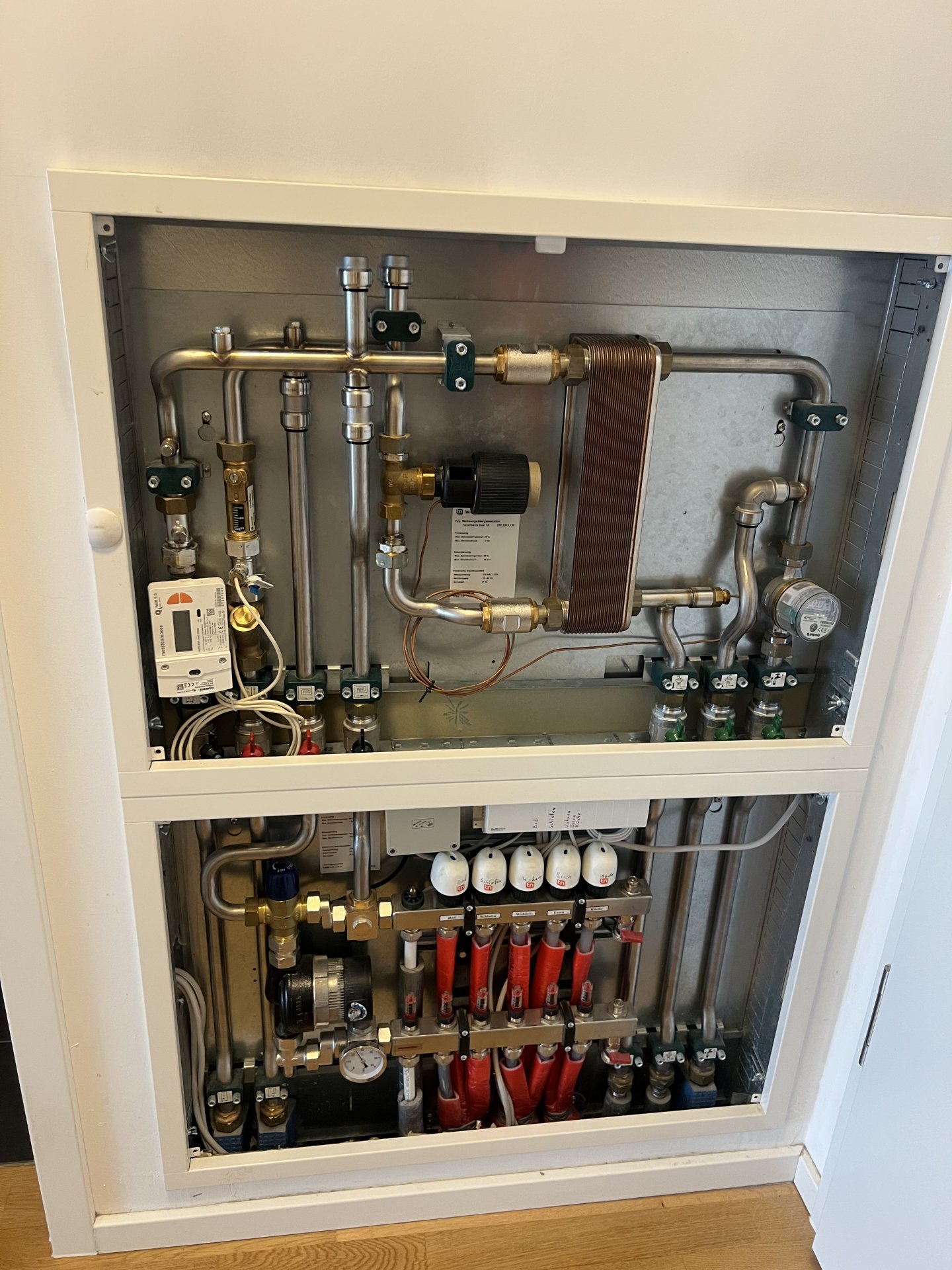

    Hallo allerseits,
    Ich habe oben beschriebenes „Problem“ und wollte mich hier mal erkundigen, ob das normal ist.
    Die Warmwasserleitungen in meiner Übergabestation in der Wohnung sind dauerhaft sehr heiß - auch im Sommer. Was zu einem schnellen Temperatur Anstieg in der Wohnung führt.
    Auch im moment (Heizung ist überall aus, kein Warmwasser durchlauf) sind die Rohre so warm, dass man sie kaum berühren kann. Ich wohne in einem Neubau komplex, meine Versorgung über Fernwärme, mit Fußbodenheizung.
    Beim Nachbarn ists wohl auch so, er meinte das müsse so sein, da hier die Warmwasserversorgung für Dusche etc. abgeht…?
    Foto habe ich hinzugefügt, es geht primär um die Leitungen in der oberen Hälfte.
    viele Grüße

    Ja, die müssen dauerhaft warm (nicht heiß) sein, aber vor allem müssen sie gedämmt sein, auch der Wärmetauscher und die Armaturen .
    Die Bude ist wohl noch gar nicht fertiggestellt? Hast Du die abgenommen?

    Ich wohne hier nur zu miete. Auch schon seit ein paar Jahren, ich hab das halt einfach so hingenommen dass das immer sehr warm wird, aber grad im Sommer wird’s immer lästiger. Die Station ist in der Wohnküche und es wird halt unfassbar heiß.
    Die Rohre sind in der Regel so heiß, dass man sie nicht anfassen kann. Also vll doch mal den Vermieter ansprechen, ob man was machen kann? :D

    Nicht "vielleicht" und "ob".
    Machen und fordern. Notfalls mit Mietminderung untermauern.

    Danke für dein Feedback. Wie sähe denn eine fachgerechte Dämmung aus? Internet hat leider wenig brauchbares ausgeworfen.

    Für den Wärmetauscher gibt’s so Form dämmschalen aus EPS
    Die Rohre kann man alle zumindest mit der dünnen roten Schutzhülle dämmen wie unten beim Verteiler, besser wäre zumindest „50%“ Dämmung aus armaflex oder kautschuk beispielsweise die ist schön flexibel.
    hat dich als Mieter eigentlich nicht zu interessieren du hast jedenfalls Anspruch darauf dass keine unzulässige Erwärmung durch haustechnik stattfindet
