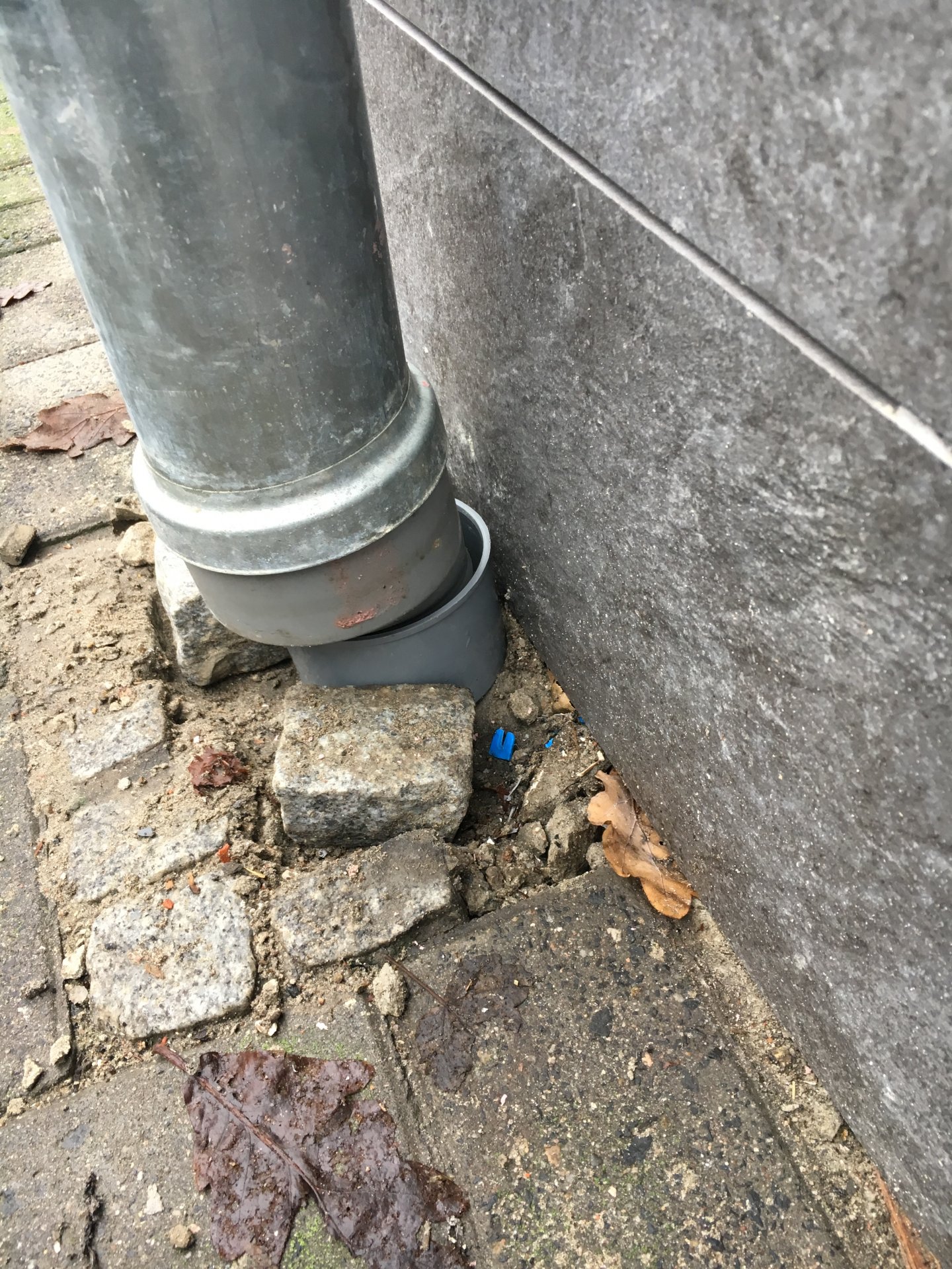

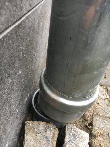

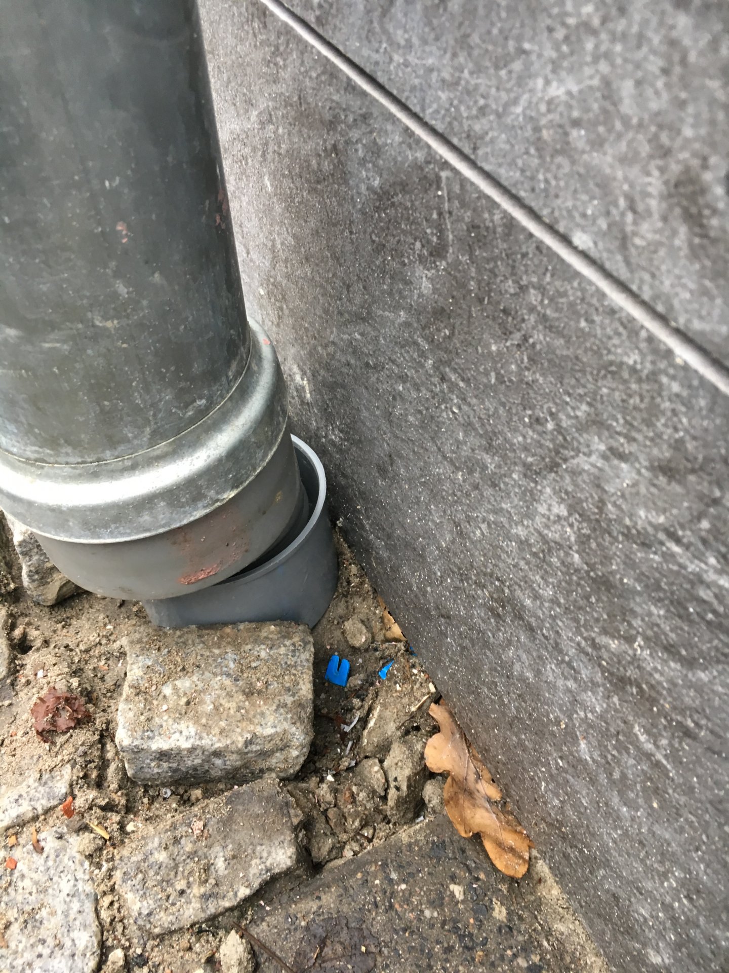

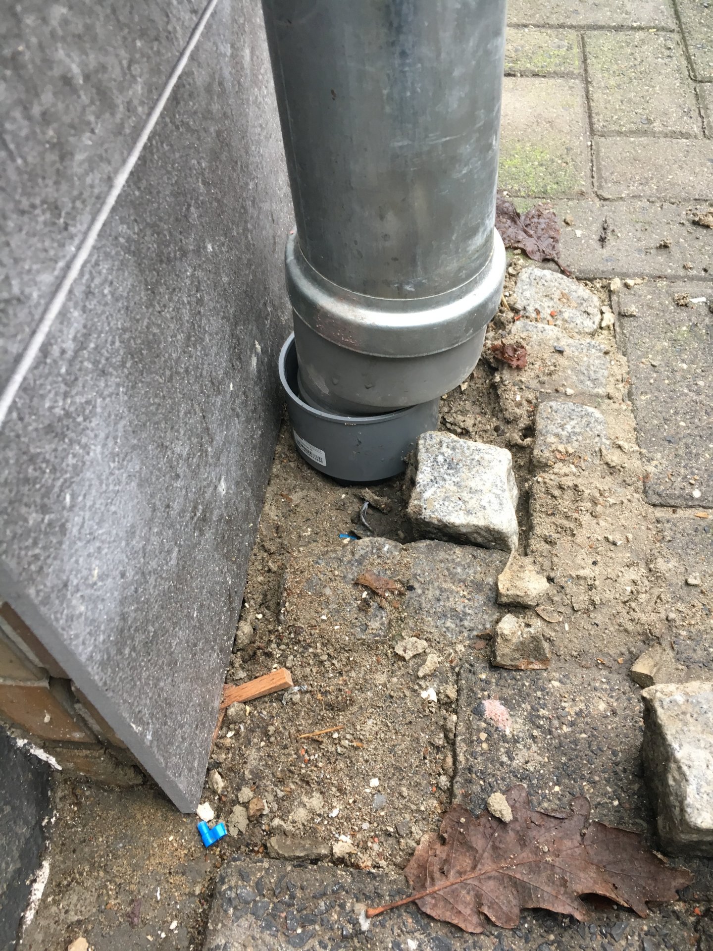

    Im Zuge der Dachsanierung wurden bei mir auch die fallrohre erneuert .
    Es wurden 100er Fallrohre genommen . Diese wurden mit einem Verbindungsstück mit dem 60er KG-Rohr im Boden verbunden.
    Allerdings habe ich festgestellt dass diese Verbindung undicht war. Der Dachdecker kam und hat sozusagen in das kg Rohr noch eine Verbindung reingesteckt, sozusagen doppelt verjüngt .
    Auf den Fotos sieht es zwar auch dicht aus, allerdings sieht es nicht unbedingt fachgerecht und schön aus . Wie ist Eure Meining dazu ?

    grau? KG ? Hmmm-- austauchen lassen !
    Das muss nicht dicht sein, RW Ltg sind in der Regel nie dicht - wozu auch.
    Was soll er denn tun? die erdseitige Verrohrung ist nicht Sache des DD, wieviel Fläche hängt daran?
    Grundleitungen sind mindenstens DN 100 im Erdbereich, ausser bei Bestand, da sind früher kleinere verwendet wurden zum Teil Guss mit 60 mm innen nur.

    Warum muss das nicht dicht sein ? Ist es nicht wichtig dass das Regenwasser sauber in die Kanalisation abfließen kann ?
    Kann er denn die Verbindung zwischen Fallrohr und KG auch nicht optisch schöner darstellen ?
    Mich stört eher die Verbindung .
    Ist dies fachgerecht ?

    Ja, ist nicht schön. Und nun? War schön vereinbart?
    Wenn 60er KG im Erdreich liegt, ist da der Pfusch zu suchen.
    Nein, Regenwasser muss nicht "sauber in den Kanal abfließen". Jeder Liter, der vorbeigeht, nützt der Umwelt.

    Ich muss mich da korrigiern ( bin leider Laie) Das Rohr was in den Erdreich geht ist ein 60er Gussrohr. und liegt auf der Straßenseite, gehört also der Stadt; anscheinend nie erneuert worden.
    mir geht's nur darum zu wissen, ob man das so stehen lassen kann oder man es schöner gestalten kann.
    Ich dachte nur, wenn in der Übergangsstelle wasser austritt , es vielleicht meinem haus schaden könnte ( wie gesagt: bin nur Laie )

    Fehler 1: Datt graue Plastedingens ist falsch (PVC für innen). KG-Rohr für Erdverlegung ist rot.
    Fehler 2: Warum ist da kein Standrohr mit Revisionsöffnung eingebaut worden?
    Den ganzen Sch.... würd ich ausbuddeln und ändern lassen.

    ich versuche es mal wie folgt zu beschreiben :
    Mein Dach ist insgesamt ca. 140 qm groß.
    Es handelt sich hiebei um ein Satteldach; die Dachentwässerung erfolgt über zwei Fallrohre an der Hofseite (Grundstückseigentum) und über ein Fallrohr auf der STrassenseite. Das alte Fallrohr (kein 100er) war vor der Sanierung an das Gussrohr angeschlossen.
    Nun wurde im Zuge der Sanierung alle Fallrohre erneuert. Auf der STraßenseite wurde dann ein Überbrückung / Reduzierung zwsichen dem neuen Fallrohr und alten 60er Gussrohr vorgenommen ( Bei den Bildern das mittlere Verbindungsstück) doch dies war nicht so ganz richtig, weil Regenwasser austrat. Nun wurde ein weiteres Rohr in das Gussrohr als Überbrückung reingesteckt und die "falsche" Reduzierung in die neue Überbrückung (siehe Foto)
    Deswegen die Frage ob alles so passt ...
