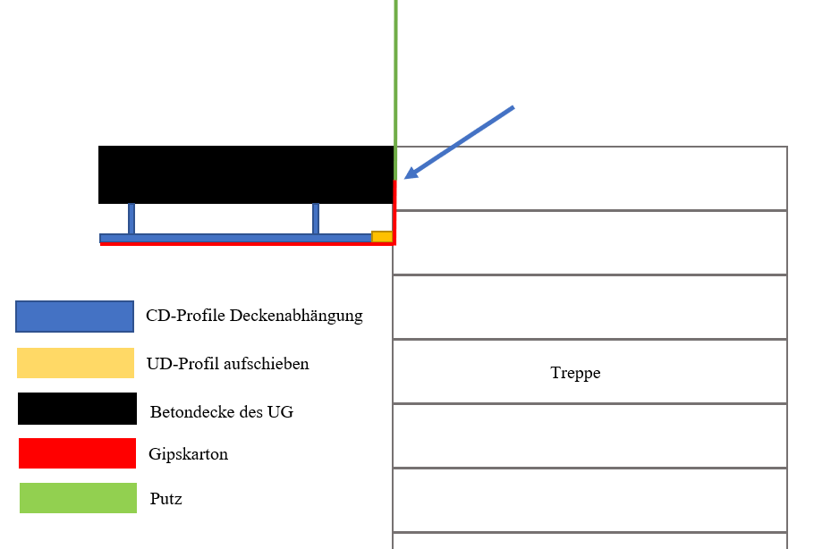

    Guten Tag liebes Forum,
    meine Frau und ich erreichten aktuell ein Einfamilienhaus. Trockenbau ist hierbei Eigenleistung. Hier sind wir bereits voll im Gange und ich benötige mal eine Meinung, wie man einen bestimmten Übergang am Besten löst.
    Dazu folgende Ausgangssituation:

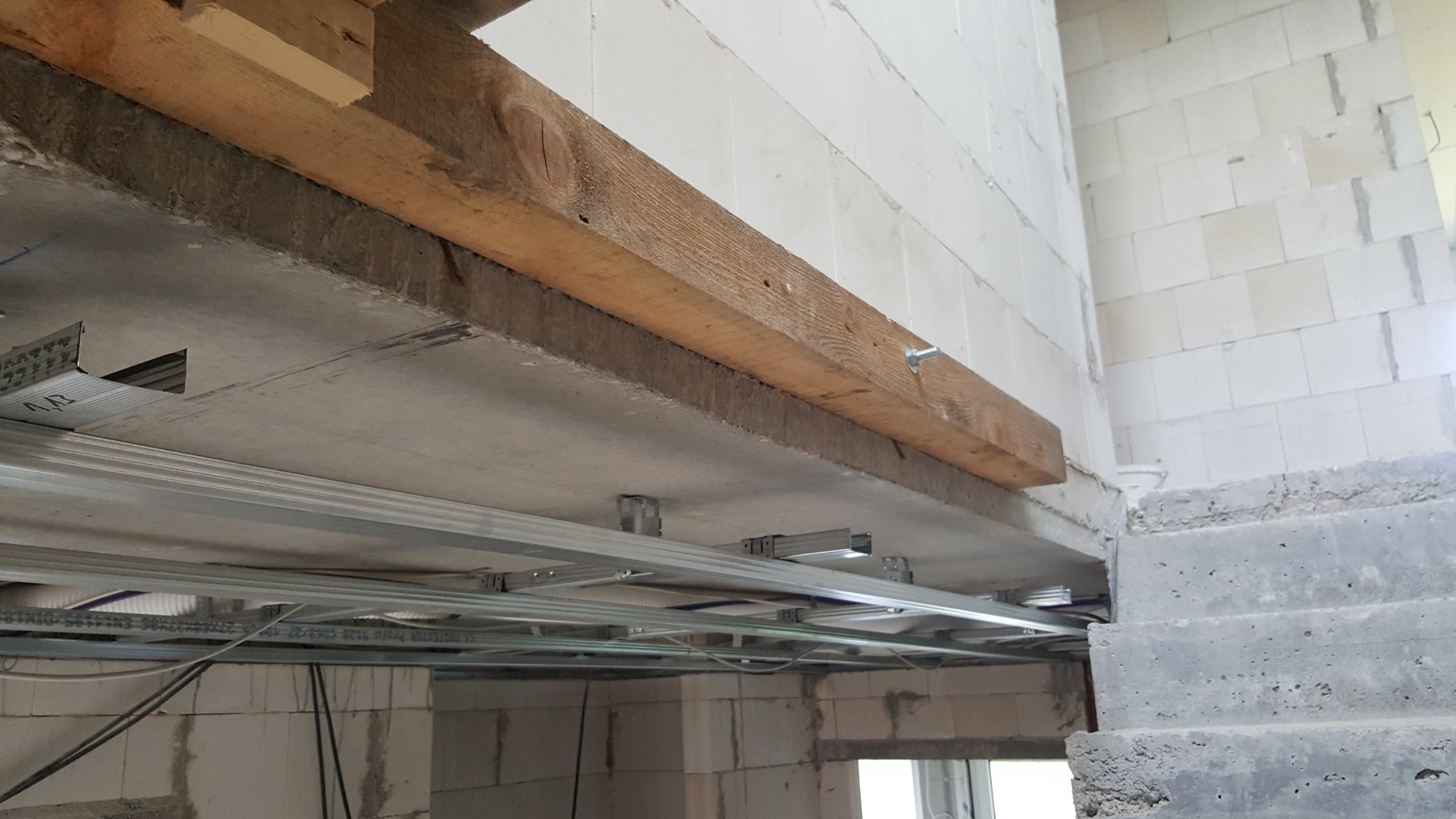

    Im EG haben wir alle Decken um etwa 17cm abgehängt, um die Lüftungsleitung der Lüftung dort zu verlegen. Dort wo die Treppe ins OG eingebracht ist (Betondecke) kann ich aktuell seitlich in den Zwischenraum der abgehängten Decke schauen. Die Wände im Treppenhaus sollen verputzt werden, sodass ich an genau der Stelle einen Übergang zwischen Putz und GK-Platte erzeugen muss, der idealerweise Bestand hat ohne zu reißen. Ich würde jetzt ein UD Profil auf das CD Tragprofil schieben und dann die GK Platte dort anschrauben. Nun müsste diese GK-Platte ja auch noch an der Wand fixiert werden. Verkleben mit Perlfix geht nicht, da ich die Schichtdicke so gering wie möglich halten möchte, da hier ja GK Platte+ Kleber Schicht = Putzdicke sein wird. Oder wäre es sinnig, hier Schnellbauschraube und Dübel zu verwenden, ohne Kleben?
    Anbei seht ihr ein Bild der Situation und eine hochtechnische Zeichnung meinerseits, die das ganze nochmal farblich und schematisch illustriert.
    Vielen Dank für Eure Unterstützung.

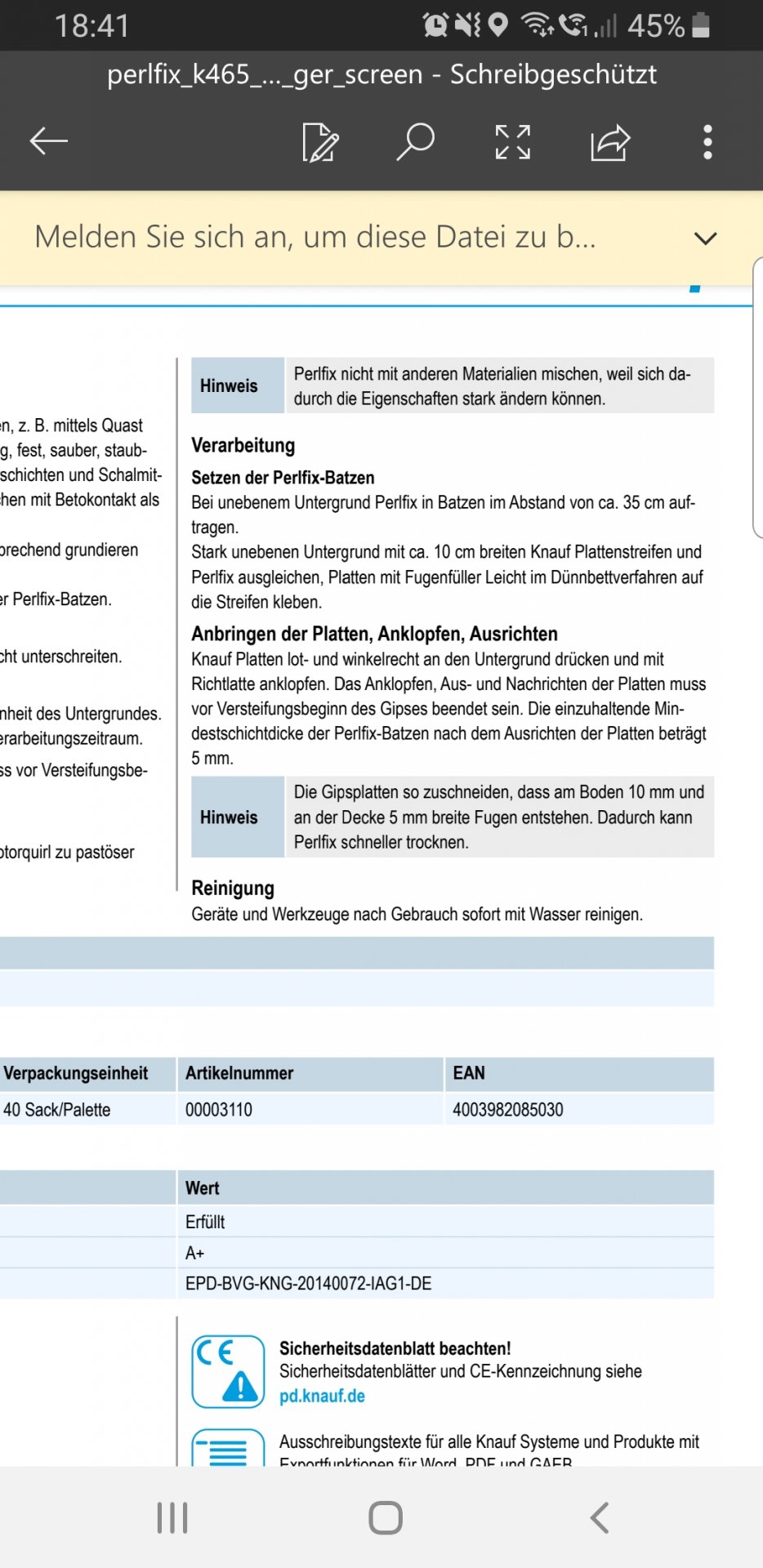

    Sie müssen den kleber ja nicht sehr dick aufragen reicht ja mit einer zahnung. Zu dem gibt es auch dünneren gips.

    danke für die Antwort. Knauf schreibt im Datenblatt von Perlfix mind. 1,5cm max. 4 cm. Sicher wird da bei ±10% auch noch nichts anbrennen, aber 2mm Schichtstärke machen und dann wundern, dass es nicht hält wollte ich eigentlich vermeiden.
    Edit: gibt es ggf. Alternativen zu Perlfix, die auch mit dünnerer Schichtdicke funktionieren?
    Danke, Treppomat

    Ich denke nicht das es dort probleme gibt.

    das muss reissen....
    bis an die Unterkante der Betondecke verputzen, GK Platte bündig dransetzen ( ohne Kleber),
    Göppinger Profil einspachteln und das reisst nicht mehr

  8. Alex88
    6.619
    3.584
    Nein,
    ich würde erst putzen lassen, dann die GK Verkleidung montieren, die Trennung an der Stelle ist mit Trennfix leicht zu realisieren,
    Abschlussprofile gibt es viele, aber ein flaches nützt dir nichts, du musst beide Materialien trennen, sonnst wird es reissen
