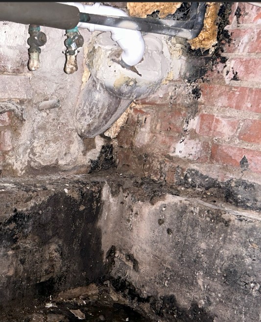

    wir haben einen Altbau von 1927 bei dem die Abwasserrohre im Keller im Kanalanschluss zusammen laufen. Leider ist dort kein PVC Übergang vorhanden sondern die 3 Abwasserrohre wurden über dem Kanalanschluss zusammen gefasst und die Zwischenräume mit Zement oder ähnlichem abgedichtet.. Das hat jetzt nicht ewig gehalten und wir hatten Wasser im Keller. Ich habe es notdürftig abgedichtet, hätte aber gerne eine langlebigere Lösung z.B. eine Steckverbindung aus PVC oder ähnlichem.
    Bis zur Kellerdecke ist wenig Platz, vielleicht kann auch das Kanalrohr gekürzt werden etc. Mir fehlt da einfach die Erfahrung .Ein Tipp ob dies bei einem Klempner gut aufgehoben ist oder doch besser bei einer Baufirma wäre auch schon mal hilfreich.

    Eher nicht, mit Blecharbeiten wirst du da wohl nicht weit kommen ...
    Meines Erachtens brauchst du einen Abzweig (ggf. zwei), um die Leitungen zusammen zu fassen, und ein Übergangsstück um von Kunststoff- auf Tonrohr zu adaptieren. Falls der Platz reicht, kann das ein Sanitärbetrieb ausführen. Eventuell sind aber auch Arbeiten an der Außenwand erforderlich, um den benötigten Platz zu schaffen. In dem Zusammenhang solltest du auch eine Revisionsöffnung einbauen lassen.

    So wie das aussieht, würde ich nicht davon ausgehen, dass das ohne Schaden an an der Muffe zurückzubauen ist.
    Kann man mit dem Sanitärbetrieb versuchen, aber wenn es schief geht, hätte ich mindestens den Tiefbauer auf Kurzwahl.

    Warum sollte man das tun?
    Wenn du den Mörtel/Spachtel/wasauchimmer da rausholen kannst, ohne das Steinzeugrohr zu beschädigen, dann kannst du auch ein ordentliches Formstück einbauen.
    Das große Risiko, das Schaum mitbringt ist, dass du keine Kontrolle darüber hast, ob er nicht irgendeinen Weg in das Rohr findet. Und dann hast du ein Abflusshindernis. Und Dichtheit wird dadurch auch nicht gewährleistet.
    Das einzige wo ich im Tiefbau Brunnenschaum gelten lasst ist für schnelle Abdichtungen von Provisorien, wenn es auf Dichtheit vorübergehend nicht ankommt und das Teil am Ende zurückgebaut wird, Verschluss alter Leitungen, die nicht ausgebaut werden oder bei Gebäudeeinführungen im Bestand, wo es nicht so sehr drauf ankommt.

    Man sieht es auf dem Foto sehr schlecht, ich würde nicht ausschließen, dass das alte Rohr als Hülsrohr verwendet wurde und ein HT-Rohr durchgeschoben wurde.
    Edit: Wenn du sowieso nen Installateur da hast, soll der sich auch gleich mal die ollen Heizungsrohre da ansehen.
