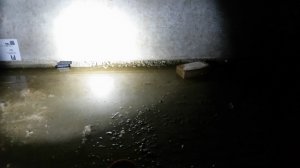

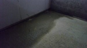

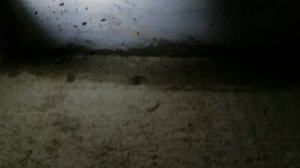

    Guten Morgen zusammen,

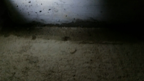

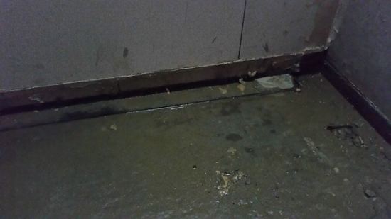

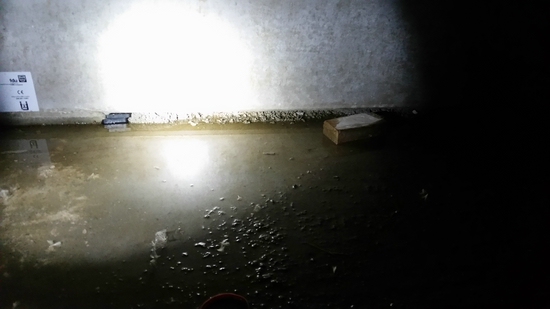

    bei unserem Neubau (Dach ist drauf, Fenster sind eingebaut) stand vor einer Woche Wasser im Keller, was mich schon etwas stutzig machte. Zu dem Zeitpunkt war zwar das Dach drauf, aber noch keine Fenster eingebaut. Ich habe mir keine weitere Gedanken gemacht, weil es auch so aussah, als ob es abtrocknet, war ja schön warm.
    Hier mal Bilder von vor einer Woche

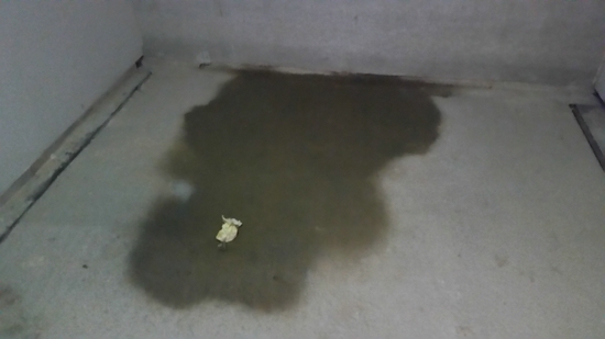

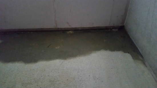

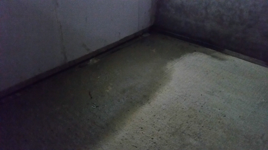

    Am Freitag hatte es heftig geregnet und als ich Samstag auf der Baustelle war (Fenster waren dann eingebaut), stand im Keller ziemlich das Wasser. Ich sehe keine feuchten Stellen an den Lichtschächten und auch keine Fließspuren vom Wasser, sodass ich glaube, dass es kein Oberflächenwasser ist. Ich mache mir jetzt Sorgen, dass die Verbindung von der Bodenplatte zu den Kellerwänden undicht ist. Denn es sieht nun so aus.
    Was meint ihr? Kann das Oberflächenwasser sein? Wenn ja, kann es ja nur durch die beiden Lichtschächte gekommen sein, aber die sind trocken und sehen nicht so aus, als ob da vor Tagen Wasser drüber gelaufen wäre.
    Beim Nachbar (in der anderen Doppelhaushälfte) steht das Wasser in einem Keller 2cm hoch.
    Vielen Dank schon mal für eure Hinweise.

    1. und ganz vorne weg - Hol Dir einen eigenen Sachverständigen, nix von 3 - 5 Buchstabenorganisationen (nur meine Meinung), sondern einen freien Sachverständigen
    Dann - was ist zum Keller vereinbart, was sagt das Baugrundgutachten zum Lastfall und zur Abdichtung.
    Dann - Reihe 2, Bild 1 sieht nicht sonderlich gut aus, soweit man da was erkennen kann, wenn es um den Füllbeton der Hohlwände geht!

    Keine Bilder aus der Bauphase? Die wären hilfreich insbesondere vor aufsetzen der Teilfertigelemente.
    Da wird ohne zerstörende Prüfungen wenig bis nichts zu ermitteln sein. Auch der 3 Buchstabenverein wird den Betonagevorgang nicht gesehen haben. Also auch sinnlos.
    Essen hat oft felsige Böden und Hanglagen die meist mit stärkerem Wasseraufstau und Schichtenwässern einhergehen.
    Problem bei der Wandkonstruktio ist häufig das Wasser innen am Fußpunkt austritt aber die tatsächliche Undichtigkeit an einer vollkommen anderen Stelle vorliegen kann.

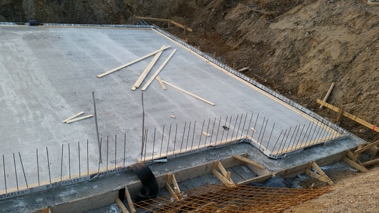

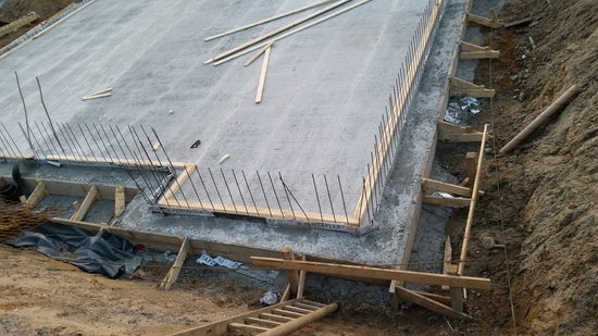

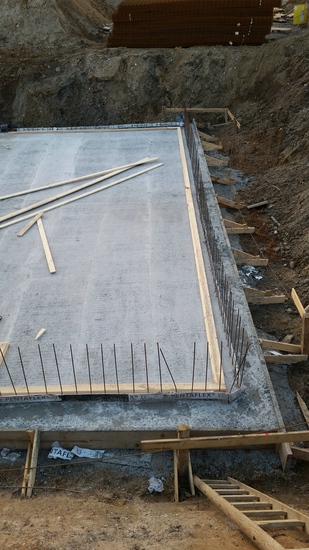

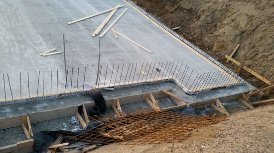

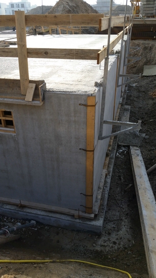

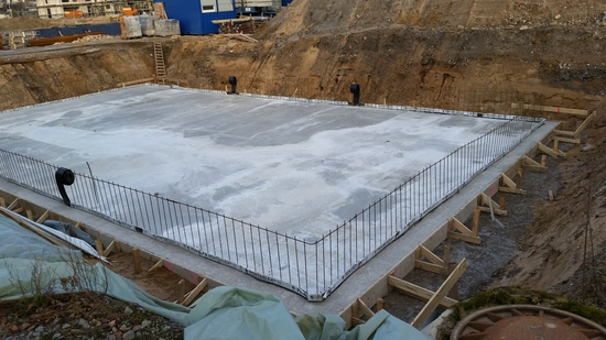

    Hier nochmal ein paar Bilder. Ich hoffe man kann etwas erkennen.
    cg_20150318_162146.jpg cg_20150219_173122.jpg cg_20150219_173053.jpg cg_20150219_173015.jpg cg_20150219_173012.jpg cg_20150118_154345.jpg

    War gestern noch mal auf der Baustelle und im Keller steht das Wasser 3 bis 4 cm. Es läuft durch den einen Kellerschacht rein, aber auch durch eine Wanddurchführung, an einer Stelle in 1,40 cm Höhe aus der Fuge zwischen zwei Kellerwandbauteilen und in ca 40 cm Höhe rund um eine Stelle, wo vermutlich ein Stopfen beim Schalen befestigt war/ist.
    Ich frage mich warum das Wasser im Lichtschacht bis zur Unterkante des Kellerfensterdurchlass steht und nicht aus dem Schacht abläuft.

    Wenn Wasser "quer" läuft in größeren Mengen ist immer drückendes Wasser, egal in welcher genauen Bezeichnung und Herkunft "im Spiel".
    Wenn es durch den Lichtschacht reinläuft ist der Lastfall in D-dorf im Moment schon recht klar.
    Die vermuteten Stopfen sind unwahrscheinlich bei der Wandkonstruktion.
