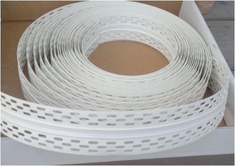

    Guten Morgen,
    ich befinde mich momentan am Anfang einiger Renovierungs- und Umbauarbeiten. Im Zuge dessen habe ich ein Zimmer, welches an der Decke und an der Dachschräge mit OSB Platten verkleidet wurde. Dabei ist dummerweise ein unliebsamer Übergang entstanden. Nun meine Frage wie kann ich diesen Übergang am Besten schließen bzw abrunden? Geplant ist das ganze danach zu streichen.
    Wie kann das ohne bzw mit möglichst geringer Gefahr der Rissbildung geschlossen werden? Oder doch lieber die ganze Verkleidung austauschen (wenn ja, durch was ersetzen)?

    das ganze liegt innen?
    du wirst ja nicht direkt auf die OSB streichen, also kannst du dort ein Luftdichtigkeitsband mit hohem SD wert hinkleben, an decke und wand über diese fuge. darüber dann gipskarton mit einer "magischen kante" rein, spachtel, streichen ferddsch!

    was ist eine "magische kante"?

    eine Faltkante aus Plaschtisch, zu einspachteln

    hab verstanden :) aber "Surolan" hatte ja das problem das 2 platten nicht mit dem gleichen abstand zueinander ausgerichtet worden sind in der schräge und mit dem "magic corner" ist dies zu beheben? sprich die beste lösung?
