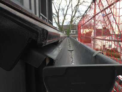

    Moin,
    wir haben leider das Problem, dass unsere Unterspannung bei etwas mehr Wind im Dachgeschoss nervende Geräusche verursacht. Jetzt bin ich auf der Suche nach der Ursache und wundere mich über die Ausführung des Übergangs von den Dachziegeln zur Rinne (siehe Bilder).
    Das Dach hat hier ca. 25° Neigung (Erker, sonst 43° Neigung, aber ich habe keine so lange Leiter. Konnte nur am Erker ein Foto machen :(

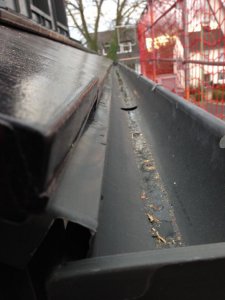

    Bild2 zeigt einen Blick unter die Unterspannung, alle anderen Bilder sind wohl selbsterklärend.

    Hier noch ein Bild des Ortgangbereiches. Das erste Bild heute mal unter die Dachziegel geknipst, das zweite Bild vor der Dachdeckung. Oder könnte dort die Unterspannung klappern ?

    Hallo
    Soviel ich sehen kann liegt deine Unterdeckbahn ja fast in der Rinne! Was soll das den sein?
    Normalerweise benötigt man an der Traufe ein sogenanntes Traufblech!
    Wie in deinen Fall aus Kupfer.
    Soviel wie ich erkennen kann habt ihr die Dachbahn ca 8 cm an der Traufseite überlappen lassen ohne sie irgendwo zu befestigen.
    Da ist es dann kein Wunder wenn die Bahn im Wind geräusche macht.
    Ich selbst bin Zimmermann und in der Ausbildung zum Meister! Aber so eine Ausführung ist mir Fremd.
    Tipp von mir! Deckbahn abschneiden, Konterlatten etwas lösen und auf die gesamte Länge der Traufe ein Traufblech einführen. Schon ist das Geräusch weg.
    Wer hat die Traufausbildung den so angefertigt? Etwa eine Fach Firma?

    Moin,
    natürlich eine "Fachfirma". Ein ganzes Haus schwarz hochziehen ist mir viel zu heikel :deal
    Jetzt ist nur die Frage: "Habe ich ein Anrecht auf solch ein Taufblech ?".

    Wenn das eine Fachfirma wäre, hätte Sie auch wissen müssen das bei Ihrer Traufausbildung ein Traufblech unter die USB gehört. Die Unterspannbahn muss ohne Sackblidung auf das Traufblech laufen, darauf kommt dann der Traufkamm. Die USB wird ca. 2-5cm hinter Traufblechknick abgeschnitten( USB muss auf das Traufblech noch genügend Überdeckung aufweisen. Sie haben ein Anspruch auf fachlich ausgeführte Arbeit und damit ein recht auf das Traufblech.

    Richtig...
    Herr Heidemann.
    Der Kandidat hat 99 Gummipünkte, weil er schlauer als die (angehenden) Meister ist. ;) . Zu deren Ehrenrettung sei allerdings gesagt, daß darauf sogar gestandene Dachdeckermeister (und Chefs in 3. Generation) hereinfallen.
    Bei einer Unterdeckung ist das Traufblech eine KANN-Bestimmung.
    Allerdings eine mit einem Pferdehuf. Denn bei der bei Ihnen erstellten Ausführung MUSS die Folie DAUERHAFT UV-beständig sein!!!!
    Bitte mal Hersteller + Material angeben.

    jungs, jungs, jungs
    Moinsen,
    also zur Klarstellung:
    Unterspannung = freispannend
    Unterdeckung = aufliegend
    Fachregeln für Dachdeckungen Pkt. 4.1(1)-(4) gilt immer
    Querverweis auf Fachregeln Metallarbeiten Pkt. 6.2.1.1 insgesamt und auf 6.2.1.2. insgesamt beachten.
    In diesem Zusammenhang sind die Merkblätter für Unterdächer,... Pkt 4.2(2) berücksichtigen. Pkt. 4.2.(3) bringt noch mehr Klarheit.
    So, das war bislang nix für den Bauherren sondern für die Fachleute gedacht.
    Also, bevor sie Sanrupid und DDM Benny sich zu weit aus dem Fenster lehnen, bitte nachlesen und dann erst über die absolute Notwendigkeit urteilen.
    Das heißt aber nicht, dass Heidemann nicht ein Recht auf eine fachgerechte Ausführung hätte. Das eigentliche Problem liegt oftmals darin, dass die Unterdeckbahn über die hinteren Rinneneisenfedern gespannt wird. Geschieht das in der Horizontalen zu kräftig, dann können diese Geräusche entstehen.

    Weils ohne geht...
    gerade ohne Dachkasten - so wie auf den Bildern.
    Nur die Folie "vergammeln" lassen ist es nicht.
    Sofern die Ziegel weit genug in die Rinne ragen (sieht oben so aus) funzt es.
    Die Folie ist ja "nur" eine ZUSÄTZLICHE Ebene, auf der AB UND ZU Wasser in GERINGEN Mengen anfällt/fallen kann. Und diese Mengen müssen nicht unbedingt in der Rinne landen, sie dürfen nur nicht unkontrolliert in der Konstruktion verschwinden
    Wenn die Folie "planmässig" bewässert wird, ist was im Argen.

    Vielen Dank Herr Dühlmeyer, dass sie sich soviel Zeit für mein Problem nehmen.
    Also planmäßig bewässert wird die UDB bei mir wohl nicht. Liegt ja auch noch viel Baustaub drauf, der sonst sicherlich bereits abgespült wäre.
    Also ist die Konstruktion ansich kein Murks. Lediglich die UDB die bis in die Rinne reicht ist nicht optimal.
    Die Dachziegel ragen jedenfalls mehrere Zentimeter über die Rinne (>5-6cm).
    Könnte man die UDB nicht einfach soweit kürzen, dass sie auf dem letzten Brett vor der Rinne endet ? Dann würde man zwar von unten gegen die Ziegel schauen, was mich aber nicht störrt.
    Und die paar Tropfen Wasser, die dann zwischen Dach und Rinne tropfen sollte die Konstruktion doch aushalten, oder ?
