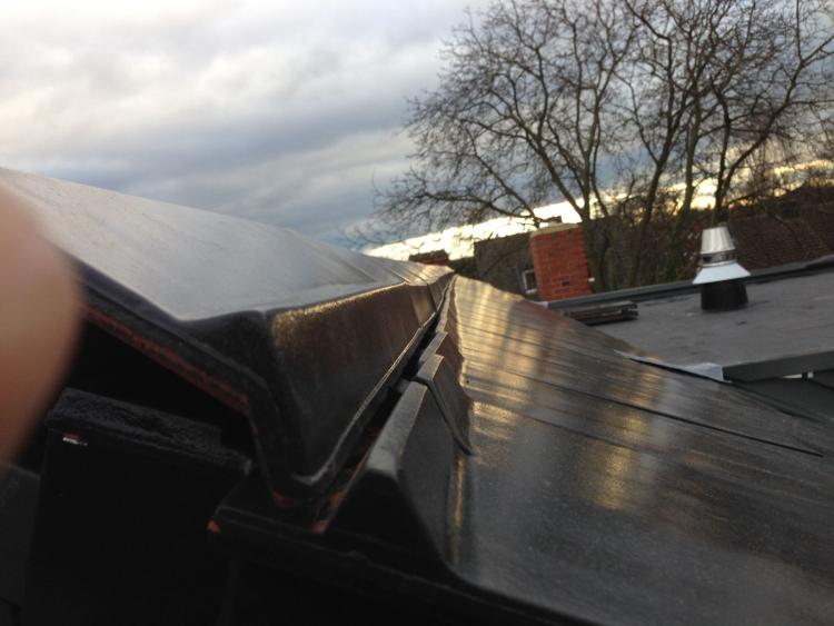

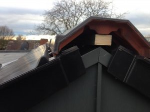

    Oder hier sieht man sogar die Schrauben !!
    Gefällt mir auch nicht !
    Aussage vom DD sieht man von unten nicht !!

    hallo networkracer,
    grundsätzlich ist es schon i.O., daß der Verarbeiter das Traufblech auch zur Einteilung der Decklängen benötigt.
    Ob es letztlich wirklich gebraucht wurde (schließlich haben die Dachziegel einen Schiebebereich) kann von hier nicht beurteilt werden.
    Ob der Versatz von 6cm? nötig war läßt sich auch nur vor Ort beurteilen (Dachlängen messen, linker und rechter Ortgang und mit den Deckmaßen abgleichen)
    Die 6 cm minimieren sich problemlos, wenn das Traufblech vernünftig gekantet und angebracht wäre.
    Natürlich fehlt noch die Firstscheibe(n?)
    Daß die Schraube beim Eckziegel (Ortgang/Firstanschlußlüfterziegel) sichtbar ist, mußt Du dem Ziegelhersteller ankreiden. Dieser hat den Eckziegel letztlich so konstruiert.
    mfg

    Hallo Biber,
    der Schiebebereich soll klein sein ( Creaton Domino ),bei den Firstscheiben sind die Schrauben weggekommen.
    Am First meine ich das wenn die Ziegel links und rechts höher wären , wäre der Spalt weg und Schraube nicht sichtbar !

    Nun, der Verarbeiter lattet i.d.R. das Dach, da sind die Dachziegel noch nicht angeliefert.
    Demzufolge muß der Verarbeiter mit den Angaben des Herstellers einlatten.
    Da der Hersteller nicht ständig neue Maße kommunizieren will, so sind dies letztlich Sicherheitsmaße (eingeschränkte Maße)
    Die meisten Verarbeiter latten das Dach dann mit der mittleren Decklänge ein.
    Wenn die Dachsparrenlänge(n) am linken Ort und rechten Ort (extrem) abweichen, gehören die Ziegel auf die Baustelle, bevor eingelattet wird.
    Selbstverständlich werden dann vor dem Einlatten die min/max/mitllere Decklänge/Deckbreite(n) ermittelt und das Dach danach eingeteilt.
    In früheren Fachregeln des ZVDH war dies eine Grundsatzforderung, daß die Dachziegel vor dem Einlatten auf der Baustelle stehen mußten.
    Allerdings werden viele Verarbeiter gar nichts mehr damit anfangen können.
    Die (teilweise) unterschiedliche Lage der Firstanschlußlüfterziegel zum Firstziegel läßt sich nie ganz vermeiden. (allerdings minimieren)
    Sie tritt vornehmlich auf, Sanierung Dachstuhl nicht ausgeglichen, Ortgangbereich durch Höherlage letzter Sparren/unterschiedliche Konterlattenhöhe letzter Sparren/Flugsparren und ganz besonders bei Widerkehren im Kehlbereich.
    Natürlich würde man die Schraube nicht/weniger sehen.
    Dem Wetter/Regen wäre sie aber genauso ausgesetzt.
    Allerdings betrifft dies nur die Eckziegel, welche sich meist im Überstandsbereich befinden.
    Und in der Abwägung Windsogsicherung/Bewitterung der Schraube würde ich mich für die Windsogsicherung entscheiden.
    (Daß "ein Tropfen" Dichtmittel ins Loch vor dem Einschrauben gehört brauche ich ja nicht erwähnen...)

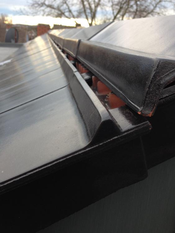

    Die Dachziegel waren schon 1 Monat vor Baubeginn da !
    Die Sparrenlänge messe ich später mal.
    In der mitte sitzen die Firstziegel gut nur an den Aussenseiten geht es auseinander.
    Bei den Firstscheiben waren Edelstahlschrauben dabei die könnte man auch am First nehmen.

    Was die Traufe anbelangt gebe ich Dir recht.
    Im First-Anschlußbereich siehts m.M. nach bißchen anders aus.
    Voraussetzung wäre, damits nicht so oder ähnlich, aussieht.
    Sparren, Konterlatten, Traglatten alle in einer Flucht -> meistens nicht gegeben
    Letzte Latte überall gleicher Abstand zum Firstscheitel -> oft nicht gegeben
    Oberkante Firstlatte überall gleiche Höhe -> meistens nicht gegeben
    mfg

    Bestreite ich nicht. Kenne ich ja selber zu genüge, aber: Warum läuft der First keilig? Und das derart extrem? Das geht anders! Meiner Meinung nach. Aber das sind am Ende nur optische Ansprüche, kein Mangel an sich vom technischen her. Das die Firstlatte/letzte Latte z. B. mal in der Mitte höher hängt oder tiefer, das ist bei nem alten Dach halt so. Aus ner alten Dame machst halt keine Jungfrau mehr.
    Gut mag nur mein Anspruch seien, aber ich denke du gibst mir recht, dass die glatten Dinger bei nem alten Katen mit vorsicht zu genießen sind. Da gehört es sich für mich, das in der Planung einzukalkulieren. Sprich Dachfläche aushöhen, inkl First. Zumindestens als Alternativ Position mit entsprechendem schriftlichen Vermerk an den Kunden.
    BTW: Brauch man bei dem First/Ziegel keine Firstband? Ich sehe es zumindestens nicht.

    nein das ist ein sogenannter trockener First mit Lüftung.
    Es ist zwar eine Sanierung gewesen und kein Neubau aber der komplette Dachstuhl wurde erneuert .

    Kalle,
    die besprochene Thematik im Firstbereich geht schon noch, sagen wir "anders".
    Allerdings glaube ich nicht, daß es absolut gleichmäßig machbar ist.
    Der Abstand des "Spoilers" zur Unterkante First ist normalerweise vorgegeben. Quasi eingebaut im LAF-Maß.
    E... hatte, glaub ich, als erster angefangen vollkeramisch auszubilden im Firstbereich.
    Ob Creaton da nachgezogen hat? War nach meiner Zeit bei C...
    Aber Trockenelement/Firstdichtband macht bei Verwendung von echten Firstanschlußlüfterziegeln keinen Sinn. Dies dürfte die (Quer/Schräg-) Verrippung oberhalb des Spoilers nicht beeinträchtigen. Immerhin soll hier Luft aus dem Dachraum abgezogen werden (Unterdruck) im Gegensatz zu Lüfterziegeln, wo Luft eingeblasen wird. (Überdruck)
    Natürlich kann, wo etwas raus kann, auch etwas reinkommen.
    Über Flachziegel/-pfannen mit tiefliegendem Wasserfalz will ich mich hier nicht auslassen.
  15. #35 Kalle88, 29.01.2014

    Du/man muß sogar (hier) drauf verzichten!
    Wäre es (Firstband) eingebaut, wo willst Du es am Firstanschlußlüfterziegel "ankleben"?
    Ein Absaugen der Luft über Unterdruck wäre nicht möglich oder extrem eingeschränkt.
    So sieht halt vollkeramisch aus.
