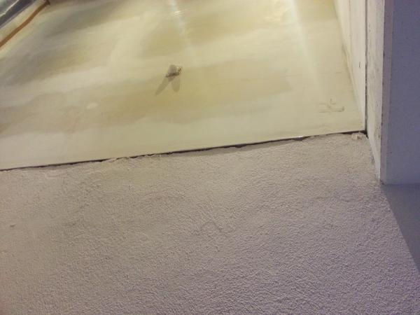

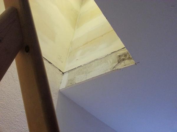

    ich habe gleich mal 2 Bilder gemacht um zu zeigen um was es mir geht:
    Wie gestalten man nun den Übergang zwischen der Deckenplatte und der Trockenbauwand
    das es vernünftig aussieht ?
    (Die Trockenbauwand soll nur weiß gestrichen werden.)
    Danke im Vorraus für Ideen und Tipps :)

    mit einer putzabschlussschiene unterhalb vom gipskarton. dafür ist es zu spät.

    Nö - in dem man den Trockenbau einfach weiter runter zieht.
    Aber egal wie - es hätte der vorherigen (Jehova, Jehova) Planung bedurft. Die gibts nict, also gibts jetzt Pfuschaspfuschcan

    oder noch eine Platte draufschraubt...
  5. #5 Gast036816, 11.10.2012
    dann auch wenigstens am gk unten eine schiene gesetzt und eingespachtelt wird. bei der putzqualität macht´s das a nimmer schee.

    Das hat leider ein (richtiger) Trockenbauer so gemacht.
    Ich dachte es gibt eventuell eine Art Schiene die man auf den Übergang klebt oder schraubt ?
  7. #7 Gast036816, 11.10.2012
    du meinst das klassische höckerprofil?

    Richtig gut (unsichtbar) wird das so nicht mehr.
    Es gibt mehrere Möglichkeiten zum Flicken. Welche sinnvoll, ist muß man im Einzelfall sehen.
    Ich würde einen bewußten Absatz erzeugen (z.B. mit einer Platte im Verlauf der Decke).

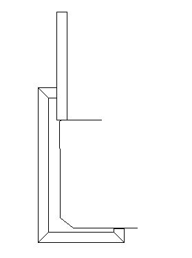

    so etwa
    Peeder

    Ich werde nun wohl eine Aluschiene über die Fuge kleben.

    machs wie peeder sagt, oder hol dir eine mdf- platte und machs mit einem anderen material.
