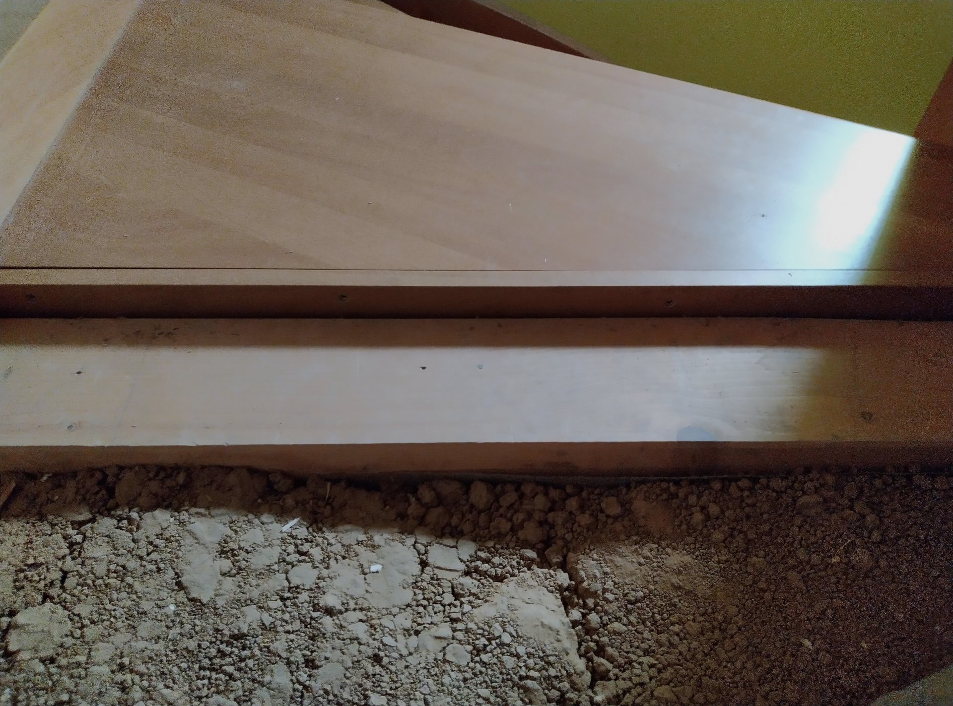

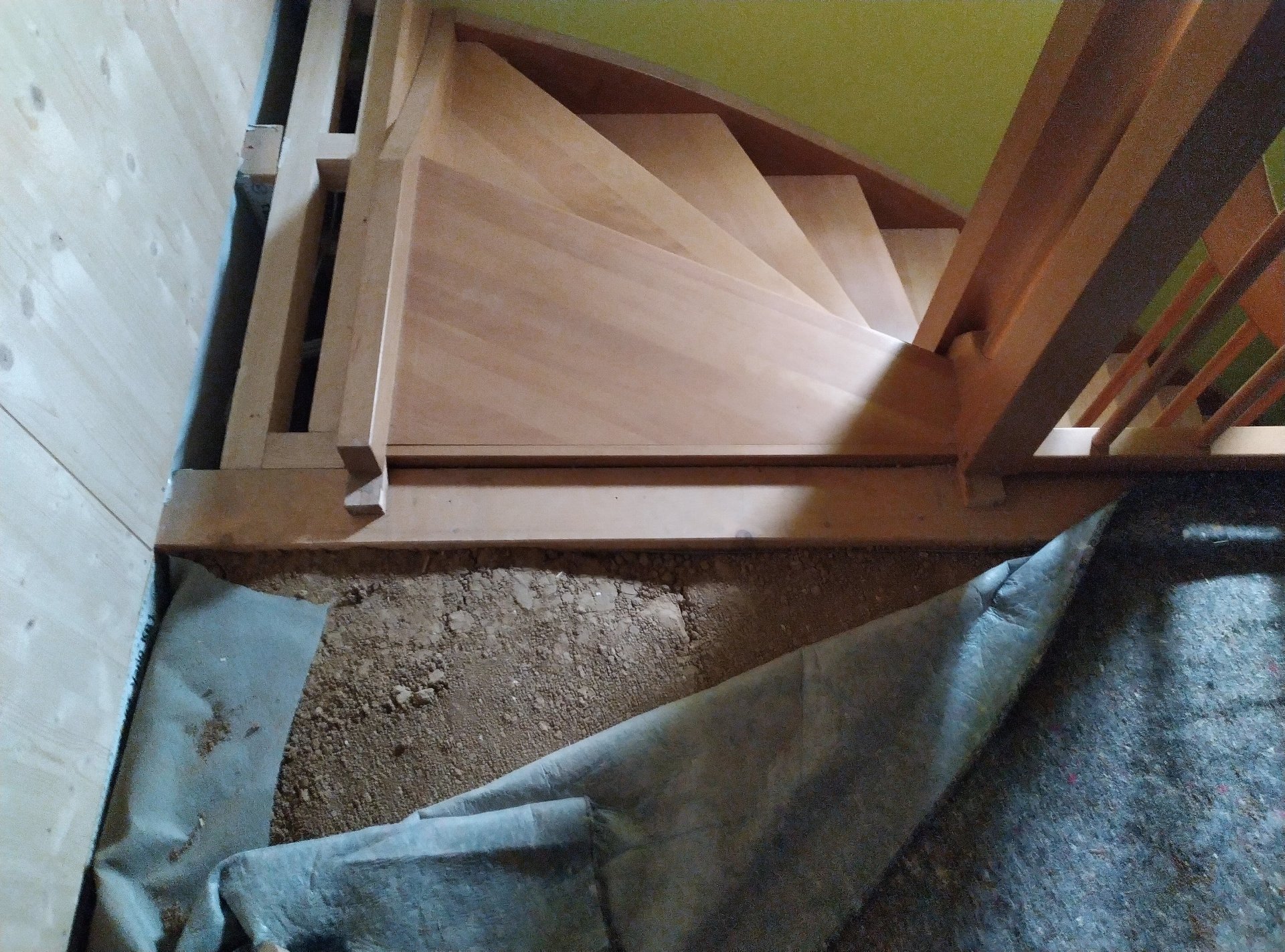

    ich möchte nächstes WE meine neuen Holzdielen (27er Esche) einbauen.
    Wie löse ich den Anschluss an meine Holztreppe (Winkel 90°).
    Die Holztreppe ist 27mm höher als der Balken. Wenn ich aber jetzt eine Art Schiene, wie zb bei Laminat, verbaue wird der Holzboden höher. Ka ob das Schick ausschaut. Oder ich baue eine obenliegende 2-3cm breite Abdeckschiene drauf. So richtig prickelnd finde ich das auch nicht.
    Man soll ja etwas Platz zum Arbeiten lassen, daher kann ich mir eine 5-10mm dicke Silikonfuge auch nicht wirklich vorstellen. Würde das funktionieren und auch haltbar sein?
    Die Dielen sind an der Stelle ca. 570cm lang.

    Zeig mal „Treppenrand“.

    Gerne. Die kleinen Klötzchen sind 28/58 Latten.
    Eigentlich müsste es doch reichen, wenn ich die Dielen nur so 2mm entfernt positioniere. An der Stelle wäre es doch die Längsausdehnung. Die würde selbst bei der Länge nur 1-2mm maximal betragen.Gerechnet auf 3% Holzfeuchteanstieg reden wir von kaum 1.5mm Längenzuwachs. Der gilt ja sogar in beide Richtungen, ich müsste es also sogar noch halbieren. Für 2mm könnte ich mir eine Silikonfuge vorstellen. Habe aber ka Ahnung ob das wirklich funzt.
    Vielleicht noch eine andere Frag gleich dazu.
    Ein Teil der Dielen wird auf ca. 7m Breite verlegt. Sollte ich da bereits eine Bewegungsfuge vorsehen oder wäre das noch iO? Ich werde vermutlich einen Luftbefeuchter in dem Raum positionieren. Ka ob es da auch welche gibt, die überschüssige Feuchtigkeit entnehmen können. Wie üblich wird da wohl eher der Peis interessant sein.
