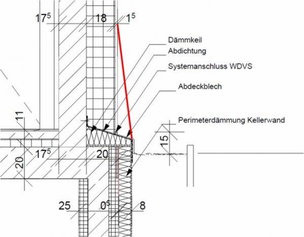

    Rolf schrieb: "ich würde das blech nicht bis an den rohbau führen, sondern vorne lassen, falls das einmal modert, muss nicht der ganze sockelbereich bis zum rohbau runter aufgerissen werden." - bis wohin würdest Du das führen? Es sollte hinter den Systemabschluss WDVS gehen oder bis wo?
    Kann man die Dämmung / den Putz langsam nach aussen ziehen, so dass eine Schräge entsteht? Wie das von aussen aussieht, ist noch mal ein anderes Thema :-)

    Technisch gehen vielleicht, aussehen tuts aber dann für mich wie ne schiefe Wand eines in Jahrhunderten krumm gewordenen Fachwerkbaus.... Ob das gewünscht ist?

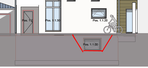

    Prinzipiell ist das mit den Bodendeckern etc eine Idee - leider gibt's auch eine Abböschung für ein grösseres Kellerfenster - da wird man's in jedem Fall sehen...

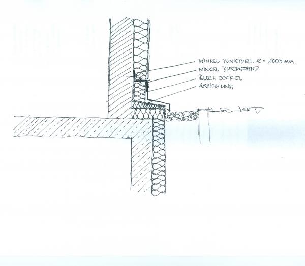

    bloss nicht die rote linie bauen, das wird fürchterlich aussehen. s. meinen vorschlag!

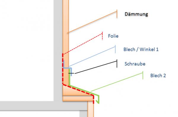

    Hi Rolf,
    kann das nicht 100% erkennen - hab ich das so recht verstanden?

    nur die winkel und sockelblech - größer.
    so habe ich mir das vorgestellt.

    Dumme Frage: warum die bei defektem Silikon nach oben offene Fuge zwischen den Blechen? Die Variante von Julius mit Überlappung ala Dachziegel erscheint mir zunächst eingängiger. (Und bei intakter Silikonfuge sollte in beiden Fällen nichts wagerecht den 2. Winkel entlang zum Haus laufen)

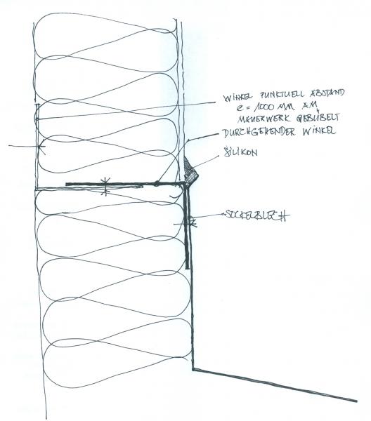

    @ hfrik - der betont schräge sockel wird fürchterlich aussehen. das problem mit der gefahr einer hinterläufigkeit ist genau so vorhanden.
    man kann mein detail auch noch ein wenig variieren, in dem die untere dämmung 10 - 20 mm dünner gemacht wird und das sockelblech unter das wdvs mit putz läuft. ich kann von hier nicht entscheiden, ob die dämmung etwas schlanker gemacht werden kann. es geht auch erst einmal ums prinzip. das sockelblech hat vielleicht gar nicht so eine hohe lebenserwartung, also konstruiere ich so, dass das blech ausgetauscht werden kann, ohne das wdvs aufzureissen und nachher wieder zu flicken.

    Vielen Dank für die Detailskizze!!
    Was die Winkel am Mauerwerk angeht - da ist sicherlich auch die Dämmung ein Thema - wenn ich auf der gesamten Länge ein durchgängiges Blech von aussen zum gemauerten Wand ziehe, hol ich mir die Kälte ans Haus, oder bin ich da zu paranoid? @Rolf: Du denkst doch an einzelne Winkel im Abstand von 100 cm, oder?
    Der Sockel dürfte übrigens nicht so extrem schräg werden, wie in meiner Darstellung - wie Rolf schon sagt, geht momentan um das Schema...
  13. #33 Gast036816, 25.04.2012
    ja - nach adam riese sind 1.000 mm = 100 cm = 10 dm = 1 m.
    übrigens - du holst dir die kälte nicht ins haus, die wärme wird immer raus gezogen.
