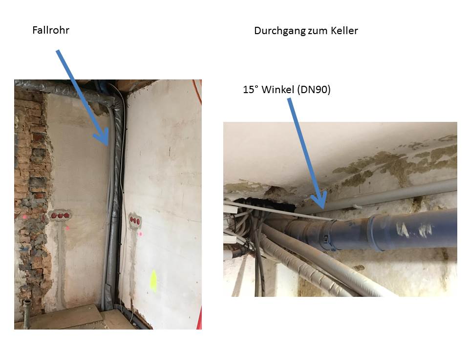

    bei unserer Sanierung werden gerade die Abwasserrohre neu verlegt.
    Beim Übergang von Fallrohr aus dem OG (1 WC, Dusche und 2 Waschbecken sind angeschlossen) zur Sammelleitung im Keller ist mir folgendes aufgefallen.
    Hier sieht die Konstruktion wie folgt aus, seht bitte auch die Bilder.

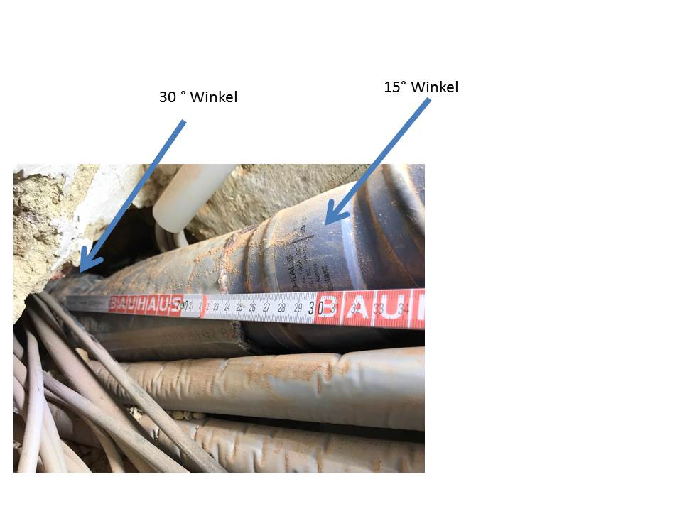

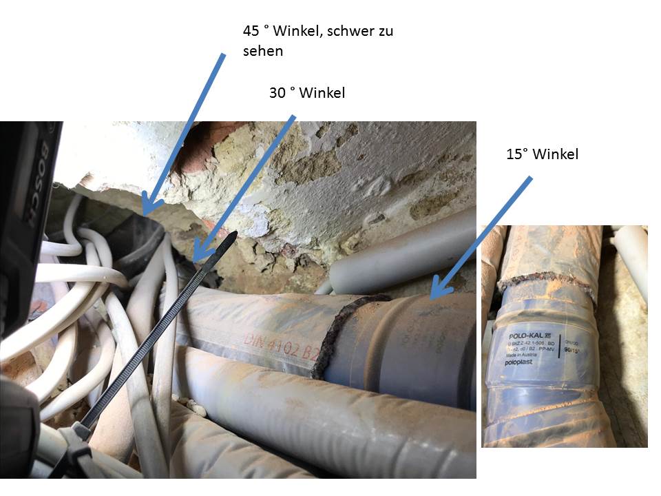

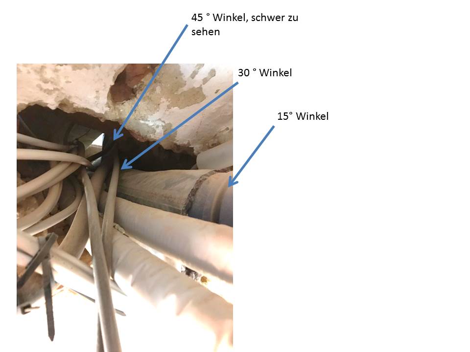

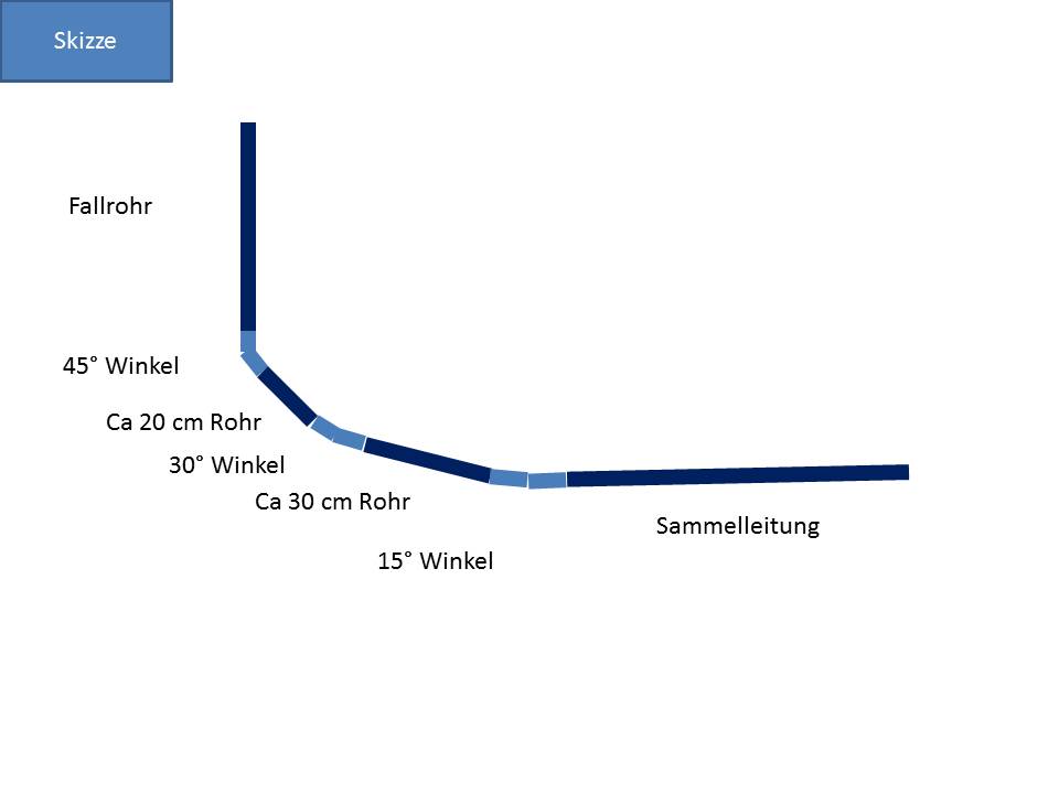

    Nach dem Fallrohr ein 45° Winkel (geschätzt, ist schon eingepackt, könnte ich aber bei bedarf auch gerne auspacken), dann eine Verbindungsstück, ca 20 cm zu einem 30° Winkel (auch geschätzt, ist schon eingepackt, könnte ich aber bei bedarf auch gerne auspacken), dann wieder ein ca 30 cm Verbindungsstück zu einem 15° Winkel (sichtbar).
    So weit ich weiß und was ich so im Netz gefunden habe, sollte der Übergang mit 2 x 45° Winkeln (ggf auch ein 90° Winkel) erfolgen.
    Meine Frage ist, ist das so erlaubt/ vorgesehen?
    Werde ich da später (also in einigen Jahren) Probleme bekommen, da dass Wasser ja schon schneller abläuft als der feste Inhalt.
    Vielen Dank für Eure Hilfen und ein kurze Feedback.

    ich bin der Meinung das es so in Ordnung ist. Wahrscheinlich war es nicht anders Lösbar? 2x 45 Grad wäre natürlich besser gewesen. Auf keinen Fall kommt dort ein 90 Grad Bogen rein

    Zweimal 45° wäre nicht besser gewesen. Die gezeigte Lösung ist strömungstechnisch gleichwertig und schallschutzmäßig sogar besser.
    Zu denken gibt mir aber das Leitungswirrwar in diesem Durchbruch. Gibt es da keine Brandschutzanforderungen?

    Das Leitungswirrwar wird auch noch behoben, die sind erstmal nur reingelegt :-) Danke für den Hinweis

    Die 2x 45° sind nur anstelle der 87°-Bögen einzubauen. Und da 2x45° direkt hintereinander sich kaum von einem 87°-Bogen unterscheiden (lediglich Muffe und Spitzende zwischen den Bögen) ist es strömungstechnisch natürlich besser die Bögen nicht direkt hintereinander zu setzten.
    Du kannst auch einen 90°-Bogen mit 3x30° oder 6x15° bauen, nur ist das nicht wirtschaftlich und i.d.R. hat man dafür auch nicht ausreichend Platz

    Denkfehler. Es ist ja eine Falleitung im Haus. Das Wasser fällt runter und trifft auf den Bogen. Je mehr Grad der Winkel hat desto größer die Umlenkung des Wasserstroms.
    Wenn der Bogen "weicher" (2x 45° mit 25cm Distanzstück) ist, ist die punktuelle Richtungsänderung nicht so groß sondern auf zwei Punkte verteilt.
    Das Problem mit Ablagerungen tritt eher bei zu flachen, geraden Leitungen auf. Stichwort Mindestgefälle und Mindestfließgeschwindigkeit / Höchstfließgeschwindigkeit. Wenn das Schmutzwasser so langsam fließt, dass die Feststoffe genug Zeit haben sich abzusetzen.

    Bei Fallhöhen unter 10 m kann auch ein 87° Bogen genommen werden. Das ist unkritisch.
