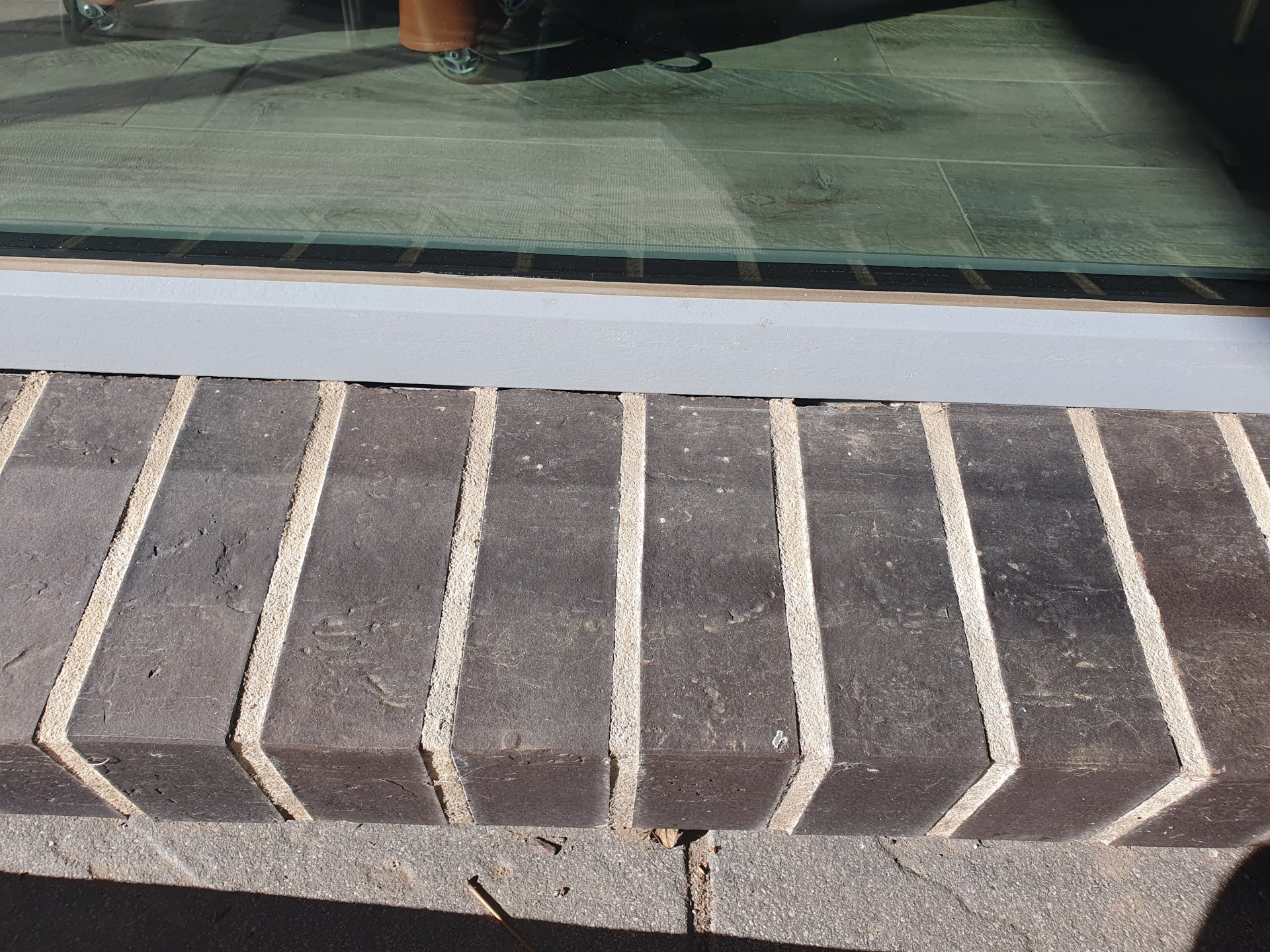

    Hallo liebe Forengemeinde,
    ich hoffe ihr könnt mir helfen.
    Wir haben ein Reihenendhaus erworben.
    Eine Sache, die mir bei Besichtigung der Immobilie aufgefallen ist, war der Übergang der bodentiefen Fenster zum Mauerwerk außen. Dieser ist wie auf dem Bild ersichtlich nicht abgedichtet und hat zum Teil einen schmalen Spalt. Der Vorbesitzer meinte, dass der beim Bau hinzugezogene Sachverständige dieses befürwortet, da dies der Zirkulation der Luft dient und Schimmel vorbeugt. Ein Nachteil den ich jetzt jedoch feststelle ist, dass über diese kleinen Spalten Ameisen einen leichten Zugang finden und zum Teil sehr viel auftreten. Wie seht ihr diese Spalten? Sind diese erforderlich oder kann ich diese zumachen? Bloß womit? Silikon? Vielen Dank für eure Hilfe

    Hier wurden neue Fenster Elemente montiert , wenn du es richtig machen willst musst die Klinker entfernen und erstmal schauen was da produziert wurde , wenn hier Ameisen durchkommen wird das einfach auf 'Bauschaum' sitzen oder Kombriband.
    Hilfsweise dichtest du mit einem sehr guten Silikon ab ( Naturstein Klinker ) und suchst dir einmal jemand mit Ahnung, der such dies anschaut und ggf einmal den Begriff der RAL Montage erläutert und schau dir auch die Laibung mit an , ist dort wenigstens halbwegs ordentlich gearbeitet oder 'zieht' es durch ?
