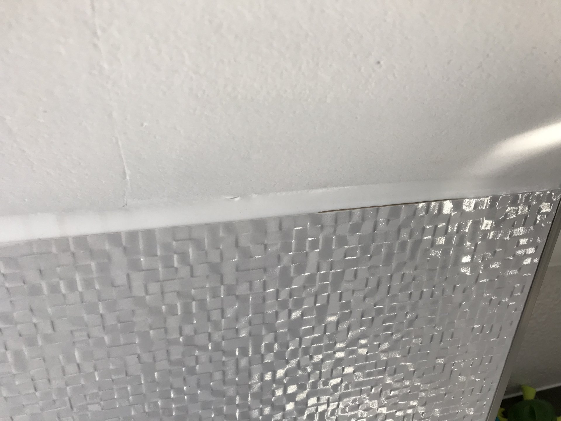

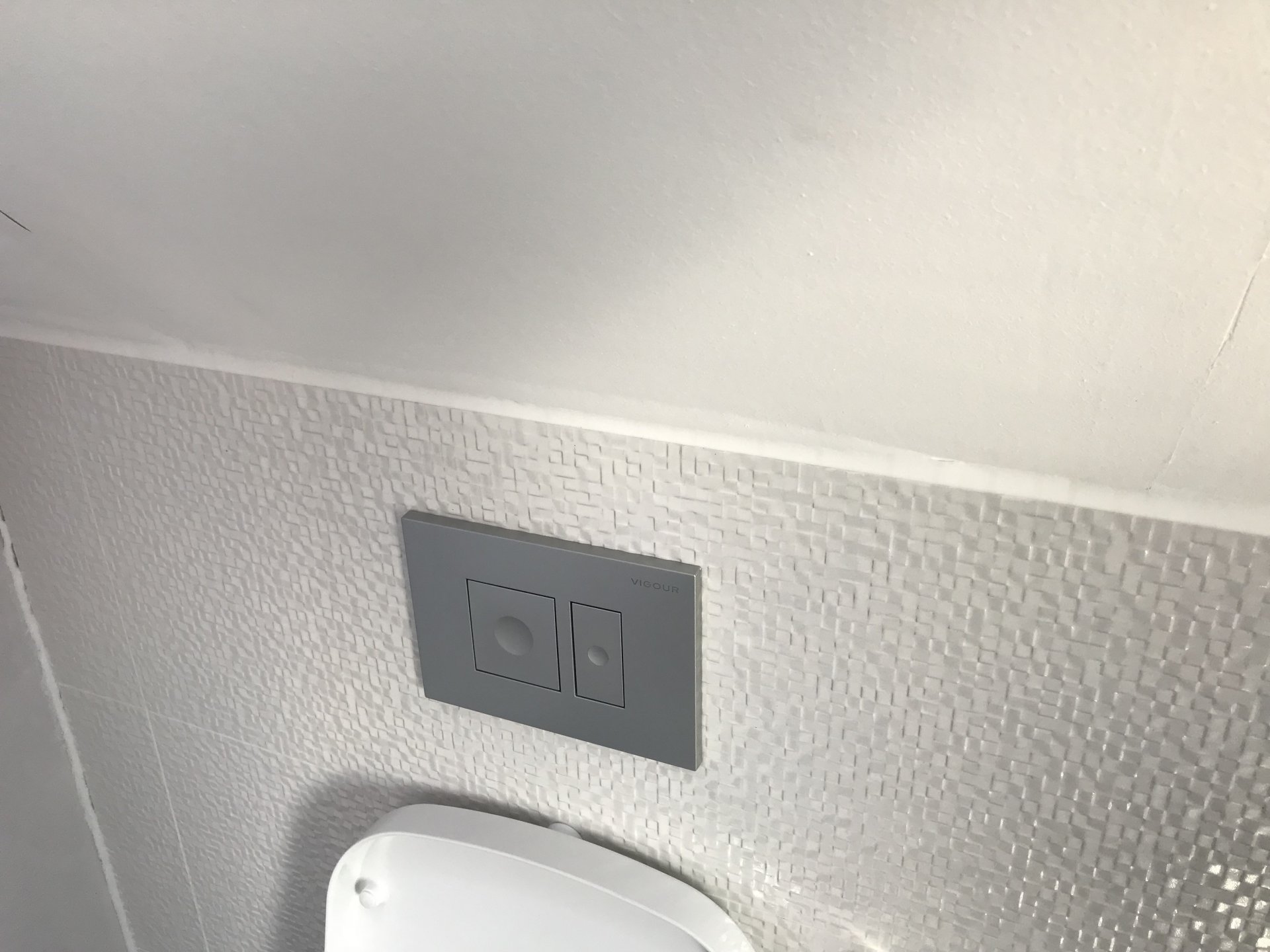

    Hallo Zusammen,
    Im Bad habe ich an zwei Wänden das Thema dass ich einen sauberen Übergang zwischen Fliesen und der beginnenden Schräge aus Gipskarton hinbekommen möchte. Als vor fünf Jahren alles neu gemacht wurde hat der Fliesenleger die Fuge ordentlich mit Silikon zugemacht. Jetzt möchte ich aber die Schräge renovieren und die Fue wird dabei drauf gehen. Ich selbst bekomme das so nicht hin bzw. suche auch eine andere dauerhafte Lösung. Wenn man so will benötige ich einen 135 Grad Winkel.
    Hat einer eine Idee? Photos sind anbei
    Vielen Dank und Gruß
    Thorsten

    Wir haben bei uns ein halbrunden fließenabschlussprofil aus Kunststoff an der stelle. sieht gut aus und ist ein sauber abschluss

    Dafür müsste die Fliese aber ab...da kommt normal auch Acryl und kein Silikon hin. Fliesenleger sollten das silikonisieren auch sein lassen, wenn sie es nicht können - sieht man ja grauenhaft an der anderen Fuge....

    Ok lexmaul. Was wäre denn die Lösung nachdem die Fliese abgenommen wurde?

    Ein Abschlussprofil ansetzen?
