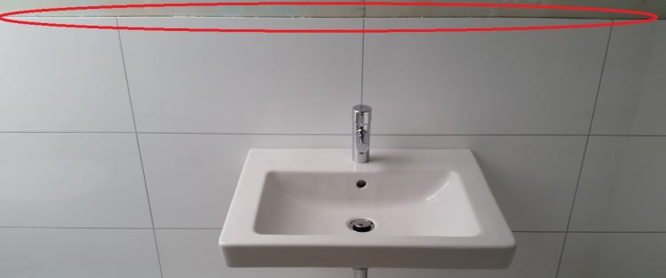

    bei uns wird im Bad 1,20 m hoch gefliest. Wir haben keinen Abschluss von Fliese zu Wand (lediglich die Kanten sind mit Kantenprofilen versehen) und jetzt frage ich mich, wie der Übergang von Fliese zu Wand gestaltet wird, wenn die Wände Malervlies bekommen sollen und anschließend weiße Farbe?
    Kommt da normalerweise ein Kantenprofil hin für das es jetzt aber zu spät ist, weil die Fliesen schon an der Wand hängen oder gibt es Profile, die man nachträglich befestigen kann oder einfach nur Acryl und streichen?

    In Nassräumen oder im allgemeinen in Badezimmern würde ich Filzputze auf Kalkbasis nehmen.
    Da sie Feuchtigkeit aufnehmen und abgeben.
    Solltet ihr diesen mehr-aufwand nicht betreiben wollt, bleibt euch nur die Verwendung von Acryl auf der Kante wärend des streichens.

    Ich habe dies bei mir verfugt und mit Wandfarbe gestrichen. Ist nach 20 Jahren noch einwandfrei.
