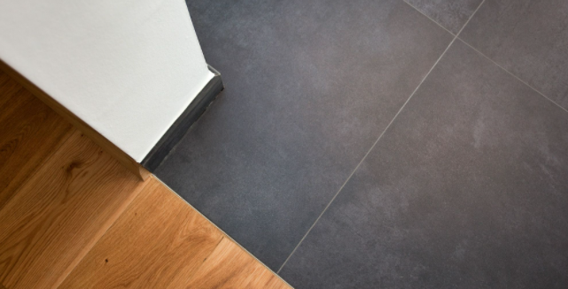

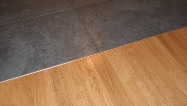

    Liebe Bauexperten,
    es wurde schon sehr viel geschrieben über den Übergang von Fliesen zu Parkett.
    Die DIN konformen Lösungen sehen aber alle nicht so schön aus, wie auf den Bildern im Anhang (FP1, FP2).

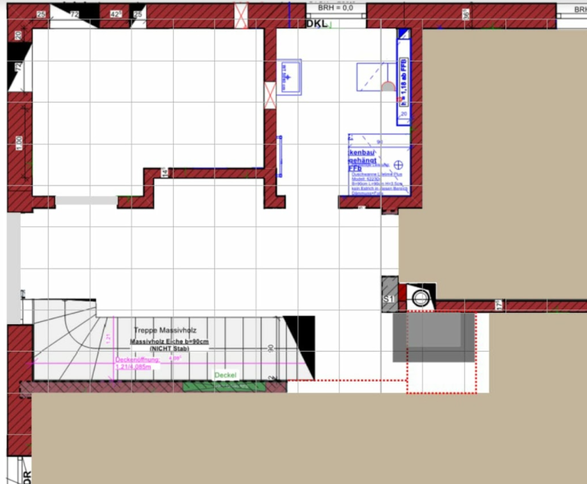

    In meinem konkreten Fall geht es darum, dass Fliesen vom Flur in den Wohnbereich hineinreichen und sich um den Kamin ziehen - vgl. Bild im Anhang (FP3).
    Was empfehlt ihr mir?

    Ist das auf den Bildern Parkett? Oder einfach nur Vinylplanken? Als Abschluss Fliesenseite kannst du alle möglichen Fliesenprofile nutzen. Proline ist günstig und reicht dafür völlig aus. Vinyl geklebt kann man direkt ans Profil ranlegen. Bei Parkett wird ein Puffer aus Kork eingebaut, sonst entsteht eine Schmutzfuge.

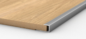

    Was mir an der Schlüter Schiene (habe ich schon hier rumliegen) nicht gefällt ist, dass man dann zwingend eine relativ große Dehnungsfuge zwischen Schiene und Parkett benötigt. Nach meiner Recherche muss die Dehnungsfuge so breit sein, wie der Bodenbelag hoch ist, in meinem Fall also 13mm. Egal ob ich Korkstreifen, Spritzkork oder Silikon verwende - schön sieht das nicht aus.
    Ich habe deshalb eine Alternative gefunden, vgl. Bild unten und Link: LOGOCLIC Endprofil 253 (Silber, 0,9 m x 24 mm x 17 mm, Kleben) | BAUHAUS
    Das ist eine Art sehr schmales Übergangsprofil - geeignet für den Wandanschluss aber auch Belagsübergänge. Das Parkett kann sich unter der Schiene ausdehnen. In Richtung der Fliesen muss es mit einer dünnen Silikonfuge versehen werden (in derselben Farbe wie Fugenmörtel). Es eignet sich nur, wenn Fliesen und Parkett gleich hoch sind.
    Was haltet ihr davon?

    Naja dann würde ich eher Kork bevorzugen. Die Schiene trägt schon sehr auf.
    Wenn du aber eher zu sowas tendierst, am besten nochmal weiter schauen. Es gibt auch ähnliche Profile die für den Einbau unter den Fliesen gedacht sind. Dann spart man sich das Silikon und kann direkt anfugen.

    Zwischen Parkett und Fliesenabschlussschiene einen schönen 10mm Korkstreife kleben, sieht 10x besser aus als das häßliche Profil.

    Warum soll denn da überhaupt ein Korkstreifen hin. Ist das Parkett nicht verklebt?
    Außerdem empfehlen Ich als Korkalternative eine SMP-Fuge 3-4mm.

    Silikon und Holz ist Kacke, dafür gibts ja extra das SMP Zeug. Außerdem ist das überschleifbar.
    Warum wird das Parket nicht verklebt, ist doch viel hochwertiger?
