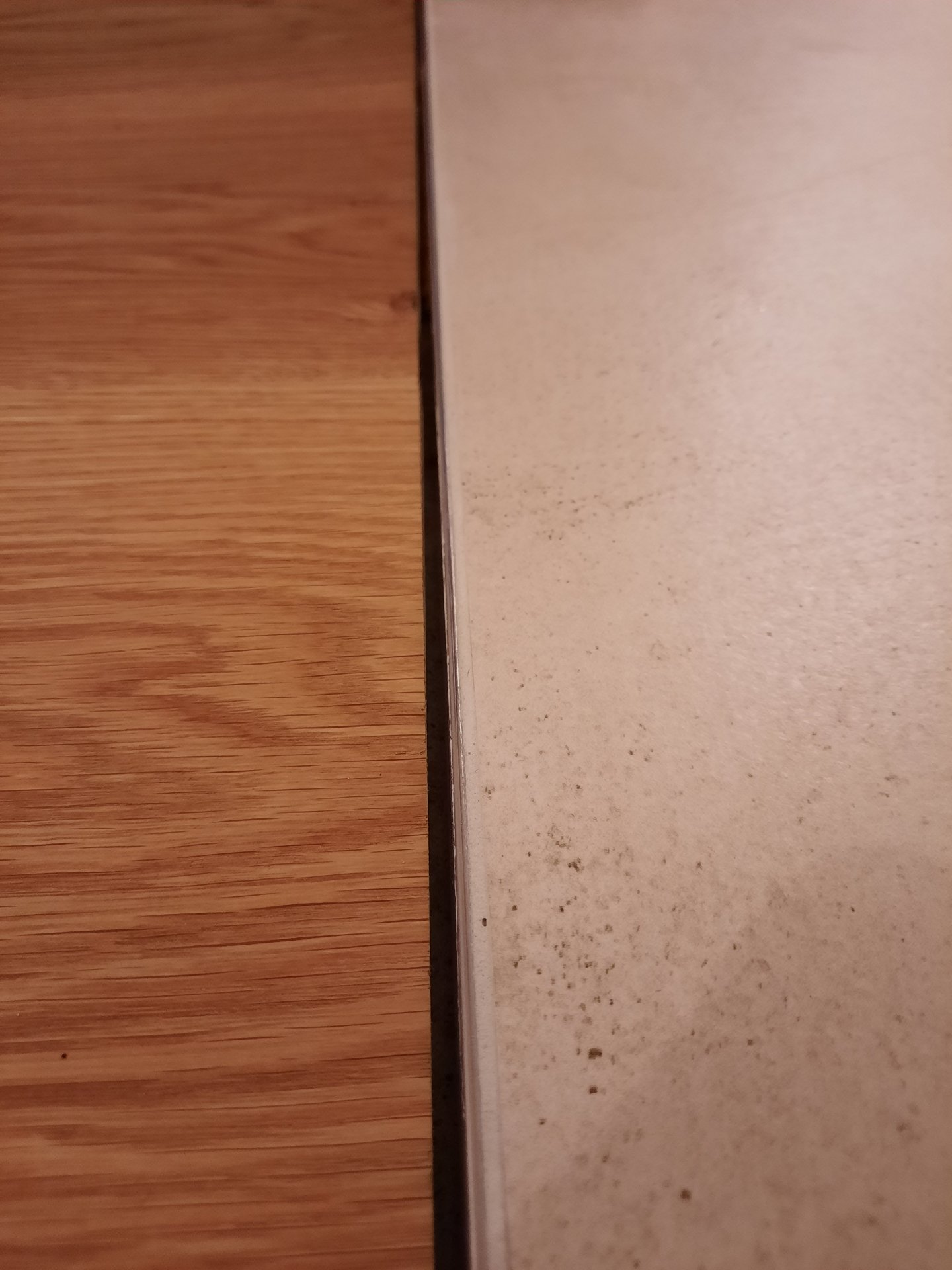

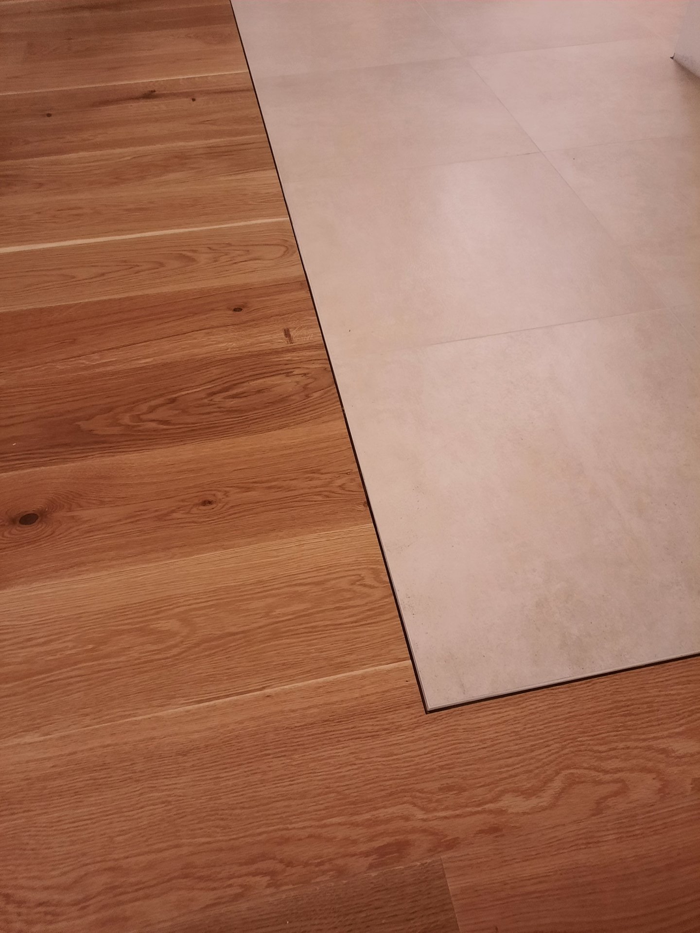

    So habe ich es dann tatsächlich gemacht: Parkett verklebt, Schlüterschiene Edelstahl. Ca. 3mm Fuge die noch mit SMP in Farbe Eiche verfüllt wird. Vgl. Fotos.

    Oh ha, gefällt mir sehr gut. Super

    Täuscht das oder ist da ne nicht geringe Kante?

    Hab ich bei Verkofferungen auch gemacht weil ich zu faul war die Randleisten um die Verkofferung zu basteln.
    Mit dem Parkettacryl ist das wirklich eine schöne Lösung.
