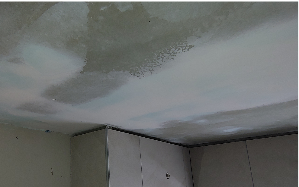

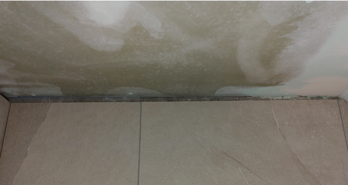

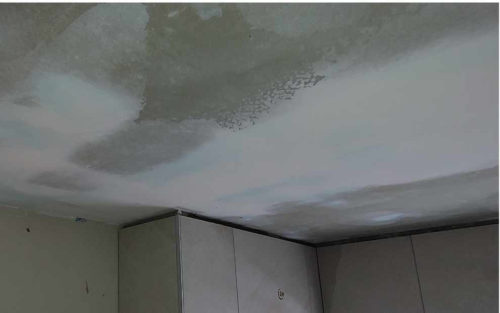

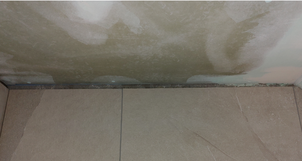

    nachdem nun unser Fliesenleger das Bad voll gefliest hat, ist oben am Übergang zur Decke eine Lücke von 2-2,5 cm entstanden. Tief ist das Ding 1-1,5 cm. Der Fliesenleger meinte... Och kein Problem der Maler bekommt das super hin, hätte blöd ausgesehen, da noch nen Stück Fliese reinzukleben. Der Maler war nun da und meinte, dass sie ggf. eine Acrylfuge machen können, das würde aber, da der Spalt so riesig ist, sicher auch nicht schön aussehen.
    Jemand eine Idee, was man machen könnte? Irgend ne Leiste o.ä.?
    Sollte ich dem Fliesenleger einen erzählen?
    Gruß,
    Marcel

    daran erkennst du schon die Fachkenntnis des Fliesenlegers.....
    warum hat er nicht vorher nachgerechnet und evtl unten mit einer halben oder wasweisich für einer Fliese angefangen?
    würde ich machen und zwar nichts schönes
    bleibt ja nichts anderes als eine Leiste ringsum zu machen

    Eventuell kannst oben ne Platte an die Decke kleben damit die die Decke runterziehst. Eine solch große Fuge schaut total dähmlich aus.
    Alternativ ein Art Schattenfuge herstellen und oben dann ein Lichtband einlegen für paar Lichteffekte.

    Das ist ein Planungsfehler und nicht das Problem des Fliesenlegers.
    Wer hat die Deckenhöhe in Verbindung mit den Fliesenformat geplant?
    Ich schätze niemand, sondern Ihr habt einfach irgendwelche Fliesen ausgesucht, richtig?
    Ich würde die Decke nochmal abreißen und tiefer abhängen.

    Lichtband hätte ich jetzt auch vorgeschlagen. Dann kann es tatsächlich nach Absicht aussehen :-)

    Noch ne Lage Gipskarton unter die Decke schrauben wäre die günstigste Variante.
    Oder ist das ne Betondecke? Sieht man schlecht...

    Danke für die ganzen Rückmeldungen.
    Wir hatten die Fliesen tatsächlich nur ausgesucht, nicht geplant wegen der Deckenhöhe Oo Der Fliesenleger ist hier auch recht bekannt und hat einen sehr guten Ruf.
    Es ist eine gespachtelt + geschliffene Gipskartondecke.
    Ich werde morgen mal die Optionen mit dem Maler besprechen:
    - Lichtband
    - Leiste
    - zusätzliche Gipskartonplatte
    Ich glaube abmachen und neu machen ist dann wohl doch recht aufwändig.
    Gruß,
    Marcel

    Meiner Meinung nach ist das persönliche Ansichtssache. In der Regel bespreche ich solche Probleme mit den Kunden, in diesem Fall hätte ich aber genauso Verfahren bzw. den Kunden das so empfohlen. Ich finde es überhaupt nicht schön wenn bei solchen Formaten soviel rumgeschnitten wird. Dann lieber so und oben sauber anspachteln. Das fällt später viel weniger auf.

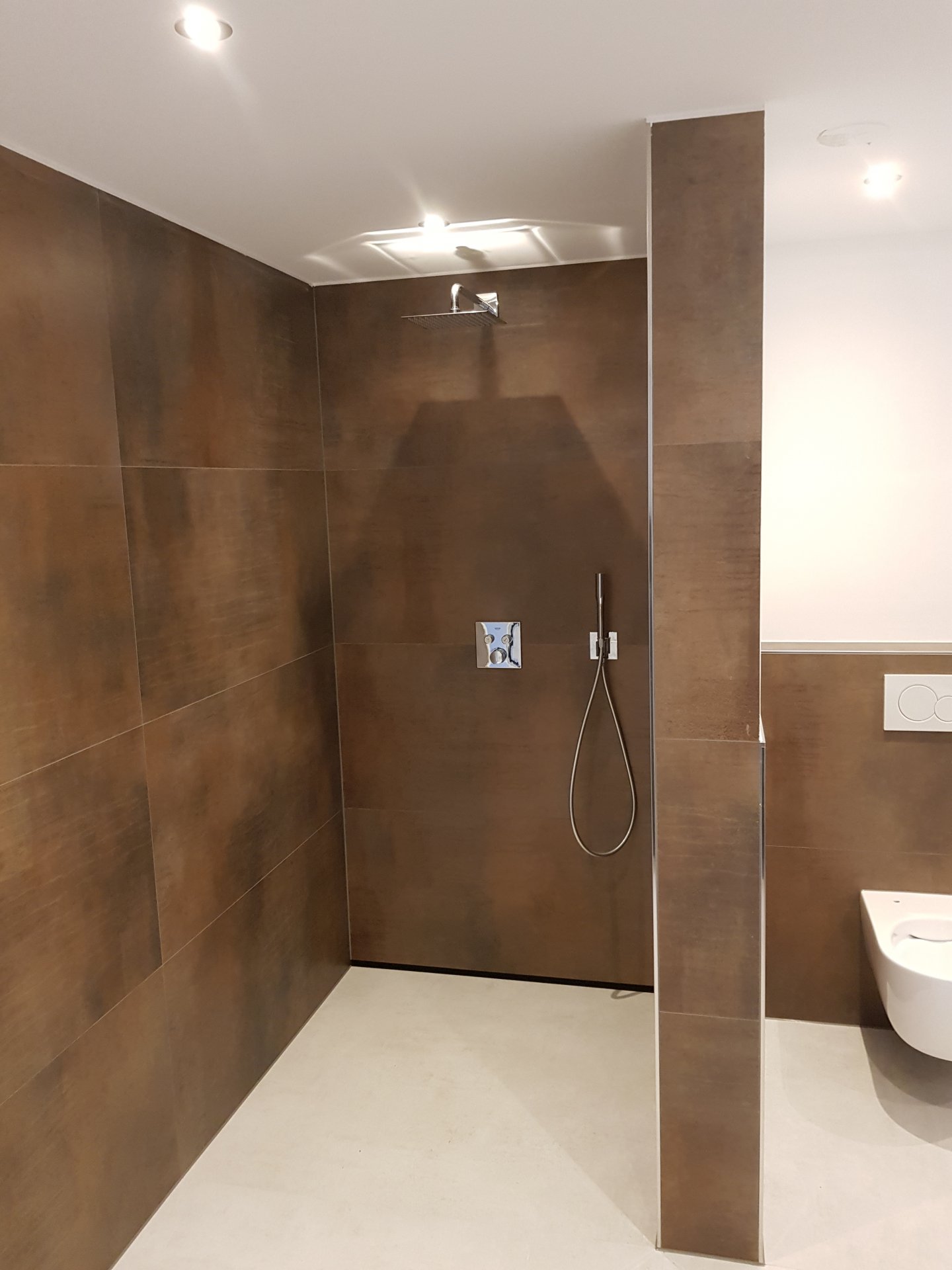

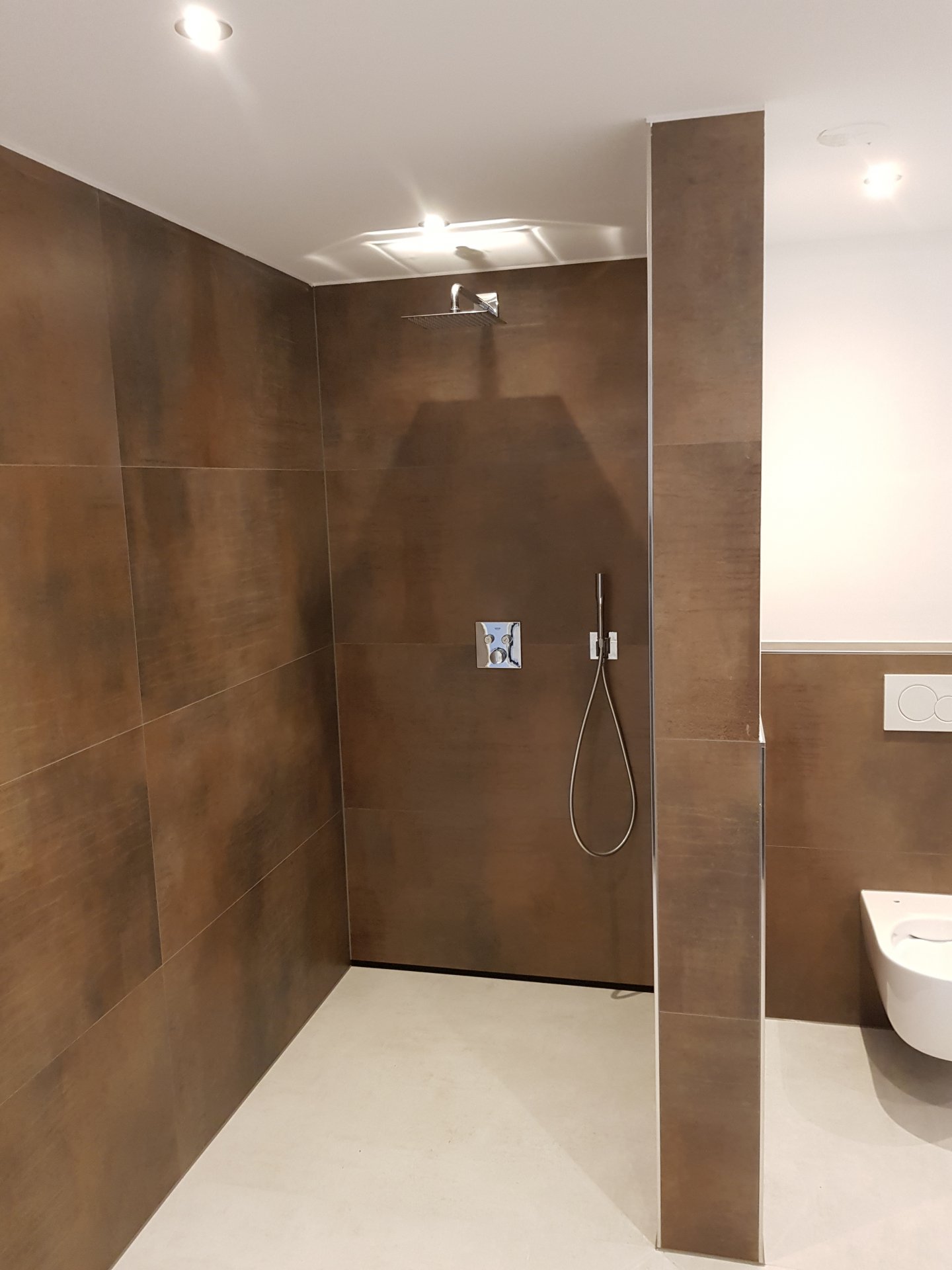

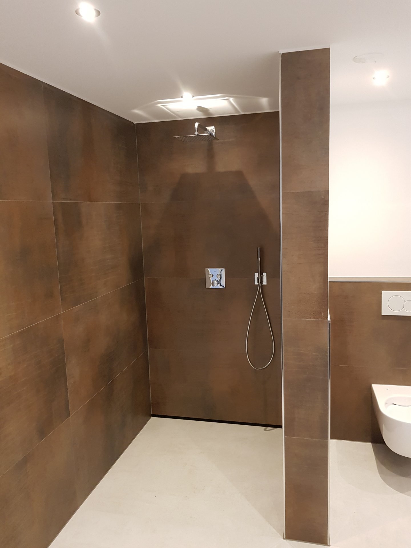

    Hier als Beispiel mein eigenes Bad. Ich hab die Decke auf 2,40m abgehängt weil ich halt 60x120cm Fliesen hab. Da die Fliesen leider nur ein Werkmaß von 59,5cm hatten fehlte oben etwas über 1cm. Und mal ganz ehrlich, hätte das nicht total beschissen ausgesehen wenn ich das aufgeteilt hätte?
    Fällt garnicht auf dass ich oben angespachtelt hab.
    simon84 und Jozi90 gefällt das.

    Komisch, wir planen immer so, dass es passt (siehe Bild) Was hätte der Fliesenleger denn machen sollen, wären unten 2cm Fliesenstreifen schöner oder irgendwelche geteilten Fliesen?

    Naja, ich hab es leider nicht bedacht und der Fliesenleger hat auch nichts mehr mit mir besprochen zu der Zeit.
    Die Notlösung wird nun die LED Lichtleiste werden. Halt wieder paar Euro mehr; in der Hoffnung es lohnt sich.
