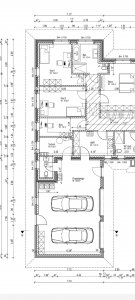

    habe eine Frage, wir wollen jetzt anfangen unsere Garage zu pflastern, nun haben wir drei Räume direkt an der Garage angrenzend mit Estrich. (Technikraum, WC und HWR, direkter Übergang zum Haus)
    Wie gestaltet sich der Übergang vom Pflaster/Pflastersand zum Estrich? Reicht eine Folie dazwischen oder muss da noch Dämmung zwischen oä?

    Verstehe jetzt nicht ganz. Warum grenzt Estrich von drei räumen zu Garage? Gibt es eine Grundrissplan damit man sich vorstellen kann um was es genau geht

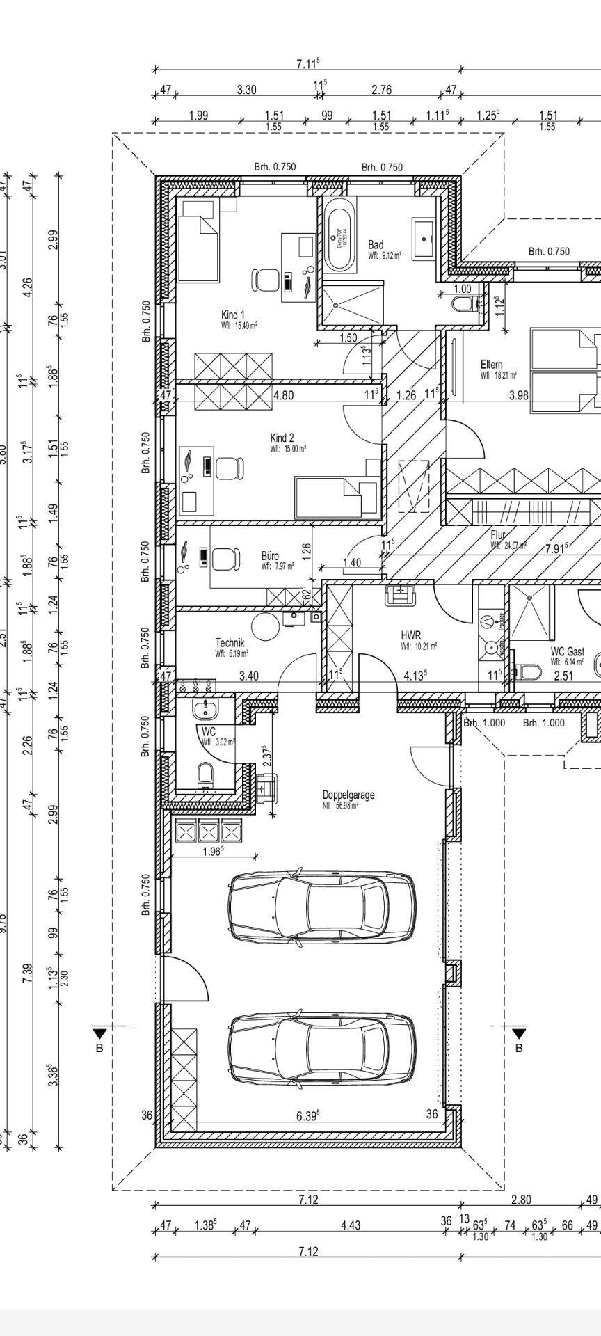

    Anbei n Bild der Zeichnung. Garage wird halt gepflastert

    Da hat der Estrichleger oder der Planer geschlafen , hier hätten Abstellprofile eingebaut gehört, ist der Garagenboden betoniert ? dann kannst hier noch passende Winkel montieren, ich würde hier ausnahmsweise Edelstahl bevorzugen, nicht knirsch gegen den Estrich gestoßen, sondern mit Stopf/ Füllschnur und dann abspritzen

    Garagenboden ist nicht betoniert...
    Welche Auswirkungen hat es wenn kein Abschlussprofil verbaut ist?

    Dann bröseln die Estrichkanten aus?

    Ist aber genauso hoch wie der Estrich?
    Bröselt die Kante bei gleicher Höhe auch?

    Was ist innen auf dem Estrich kommt da noch Keramik oder anderer Belag , dann setze das Profil dort auf
