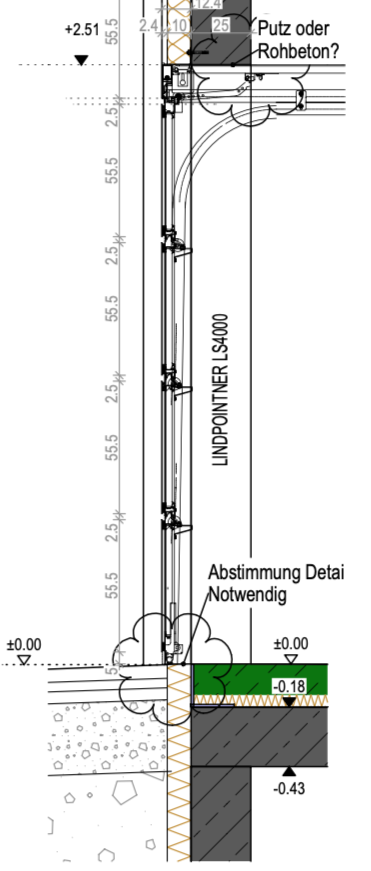

    Hallo!
    Ich hoffe ich bin hier in der richtigen Untersektion des Forums mit meiner Frage.
    Wir haben eine Garage welche über dem Keller ist und bekommen ein fassadenbündiges Sektionaltor welches über die Bodenplatte ragt und von außen an die Wand mit Winkeln befestigt wird. Nun habe ich schon zwei Estrichleger gefragt wie sie bei Auftragserteilung den Übergang zwischen Garage und Pflastersteine bewerkstelligen würden, jedoch bis jetzt keine eindeutige Antwort bekommen.
    Darf ich euch bitten mir ggf. zu helfen, wie ihr das gelöst habt, falls jemand eine ähnliche Situation erlebt hat?
    Im Anhang die Zeichnung vom Schnitt. Meine Überlegung war es einen Edelstahlwinkel schweißen zu lassen, damit der Estrich bis über die Kellerdämmung geht oder in Z-Form damit das XPS geschützt ist vor den Autoreifen, da dieses wohl nachgeben wird.
    Wie wäre euer Lösungsvorschlag?
