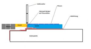

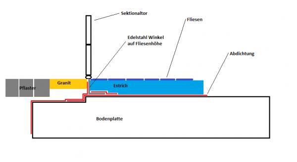

    ich überlege gerade wie man den Übergang von Garagenestrich
    zu Pflaster am besten macht.
    In die Garage kommt ein Zement-Estrich mit 5cm Einbaustärke
    auf Dampfsperre + PE Folie (keine Dämmung)
    Wo stelle ich den Estrich am besten ab?
    - Dichtung zwischen Fliesen und Granit ?
    - Dichtung auf Granitplatte ?
    Sind meine Überlegungen mit Edelstahl Winkel + Abdichtung richtig?
    Anbei mal eine Zeichnung von mir.
    Danke!

    Hallo Grapfen,
    was bekommst Du für ein Garagentor?
    Wir haben zwar keine Fliesen in der Garage sondern auf dem Estrich sowas wie Industrieboden und da wurde von der Estrichfirma ein Edelstahlwinkel gesetzt.
    Bei uns wird 3,5cm weiter nach innen gepflastert als die Wand an der Torseite dick ist. Damit sitzt das Hör....n Sektionaltor mit der Gummidichtung genau am Ende des fertigen Innenbodens auf.
    Von der Außenseite ist dann nur das Pflaster sichtbar und nicht der Innenboden, es kommt kein Wasser bis dahin (haben ohnehin Gefälle) und friert auch nicht auf.
    Wenn Du einen anderen Hersteller oder ein anderes Tor hast, dann mußt halt evtl. andere Maße beachten.
    LG
    Alex
