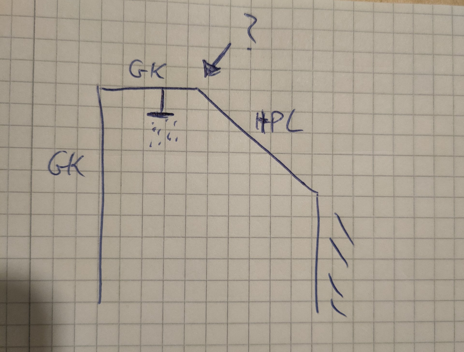

    Hi Leute,
    wie würde ihr den Übergang von einer GK-Decke zur HPL-Schräge ausführen, in direkter Duschnähe?
    Profil spacheln geht hier ja schlecht.
    GK anschrägen und mit Acryl oder Silikon eine Fuge?
    Ich meine, da duscht zwar niemand gegen die Fuge, aber ständig trocken wird es dort nicht sein.
    Zudem ist das Bad direkt unterm Dach, dh durch die Sparren auch ständiger Bewegung ausgesetzt...
    Danke für eure Meinung!

    HPL zuerst anbringen und dann mit dem GK "dagegen", aber mit einer Schattenfuge die Bewegung zulässt (ich würde die umlaufend in der ganzen Dusche machen, im ganzen Haus sogar, Meine Meinung). Abdichten musst das eher nicht, wenn da oben Wasser hin kommt hast mit dem GK eh bald Probleme, eine "Mini-Kittfuge" in der Ecke ändert daran wenig. Wenn nur Dampf hinkommt sollte es so oder so gehen, außer du hast die Dampfbremse dahinter vermurkst, aber auch dann ändert die Fuge weiter vorne wenig daran...

    Das heißt du würdest hier mit der GK einfach nur angeschrägt "fast" gegen die HPL stoßen, ohne Profile, ohne Spacheln, ohne Acryl Fuge o.ä.?

    Nö. Ich würde da ne ordentliche Schattenfuge machen. Details dazu findest massenhaft im Netz unter „Schattenfuge Gipskarton“. Die gibt’s in zig Varianten, kannst dir was aussuchen was dir gefällt. Man muss es halt oft auf die Situation mit der Schräge hin anpassen. Bisschen Handwerk muss der Heimwerker halt selbst auch noch…
    Das mit dem Schrägschnitt alleine bekommst schon handwerklich kaum hin, das ist nicht stabil und man sieht auch nach hinten rein, das würde ich so nicht machen.
