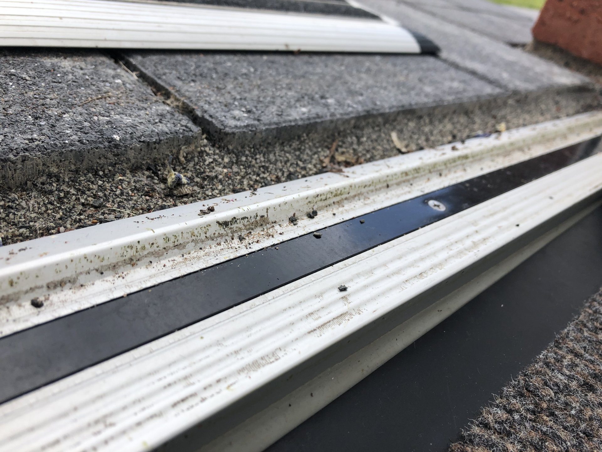

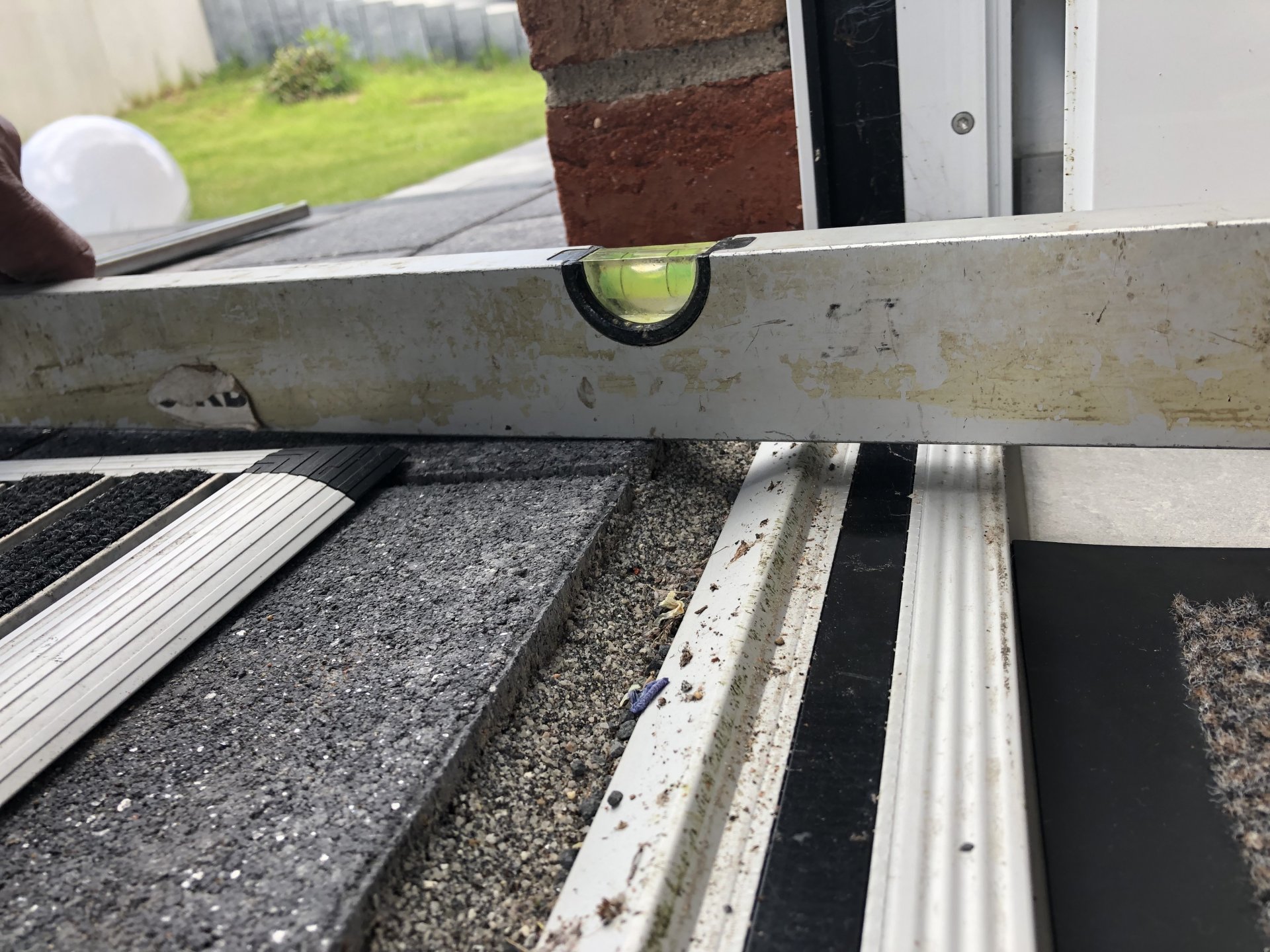

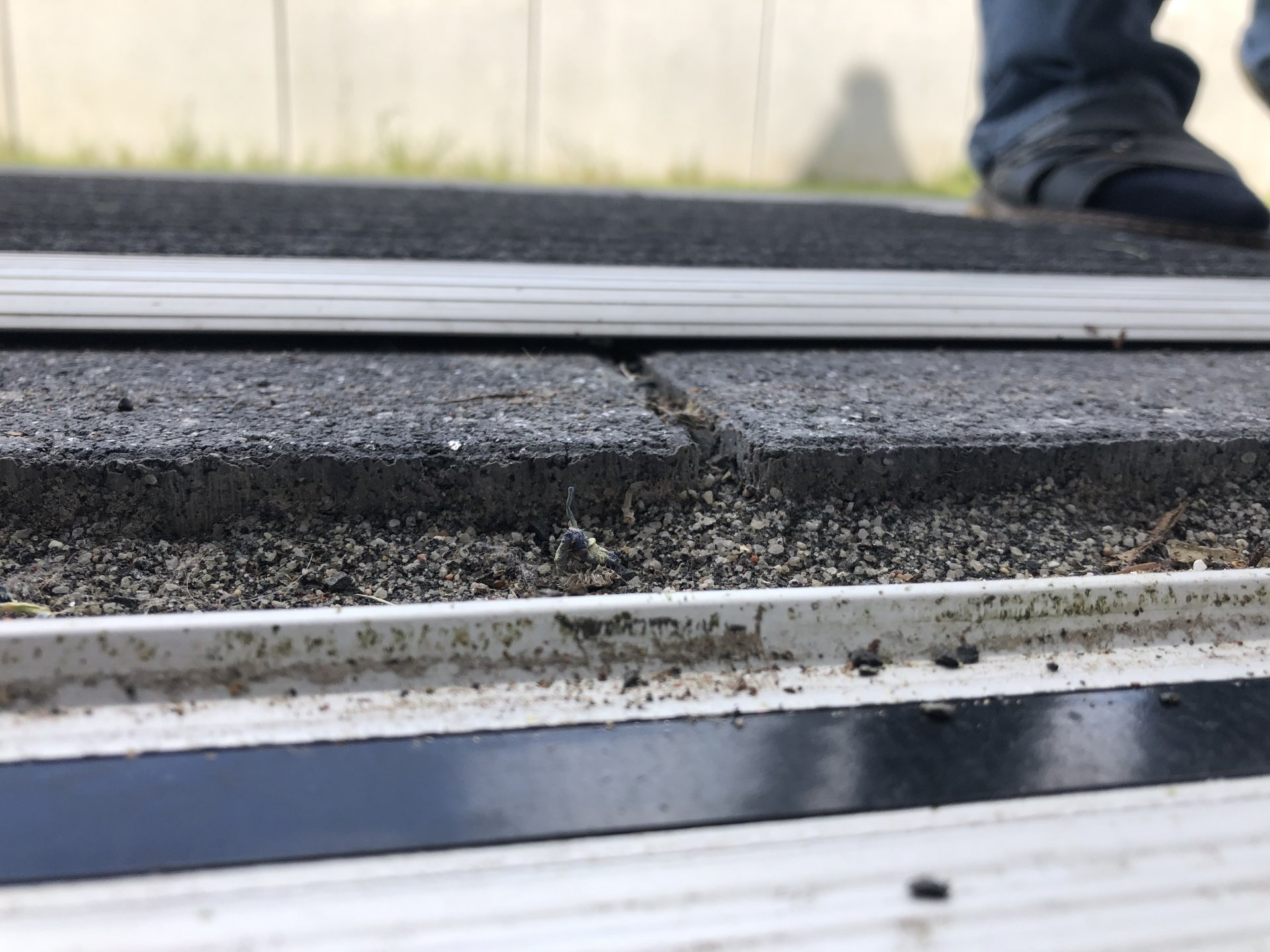

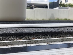

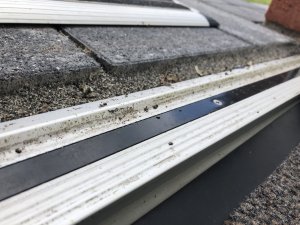

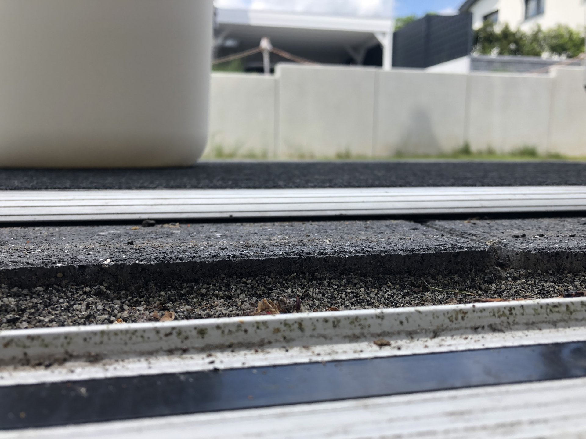

    leider kam beim letzten Starkregen Wasser unter der Haustür durch.
    Auf den Bilder lässt sich erkennen, dass scheinbar das Pflaster auf dem Podest vor der Tür höher ist, als die Türschwelle. Kann ich diese Ausführung reklamieren und verlangen, dass das Pflaster tiefer gesetzt wird, damit nicht wieder Wasser an der Tür stehen kann? Oder gibt es eine andere Lösung?
    Danke!!!

    Was auch immer die Bilder mit der Wasserwaage auf der Schmutzmatte sollen ;)
    Das fällt Euch echt jetzt erst auf? Klar muss er das tiefer setzen - letztlich ist das aber auch Euer Risiko, denn ohne eine echte Schwelle ins Haus und dann ohne Überdachung und Rinne kann das immer zu Problemen führen.
    Aber ohne Gefälle weg vom Haus ist halt ein grundsätzliches Problem.

    Danke für die Antwort. Die Wasserwaage liegt hinter der Matte, ist blöd fotografiert. Soll nur verdeutlichen, dass die Steine höher sind als die Schwelle.
    Ein ordentliches Gefälle wurde schon eingebaut, nur leider steht scheinbar das Wasser zwischen Tür und erster Steinreihe....

    Erste Reihe raus und Rinne rein oder nochmal kräftig nachrütteln.
