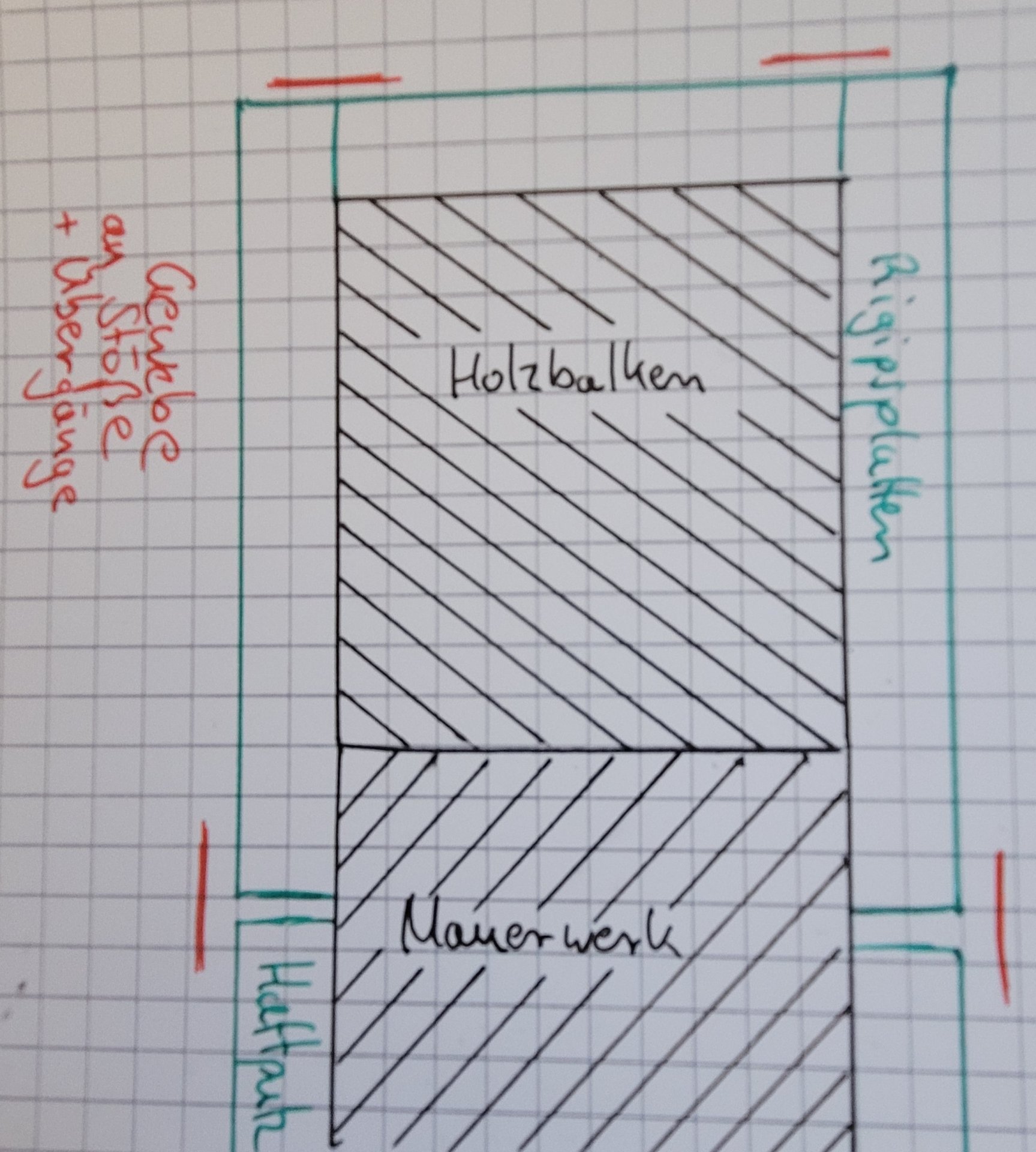

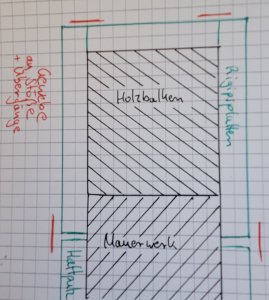

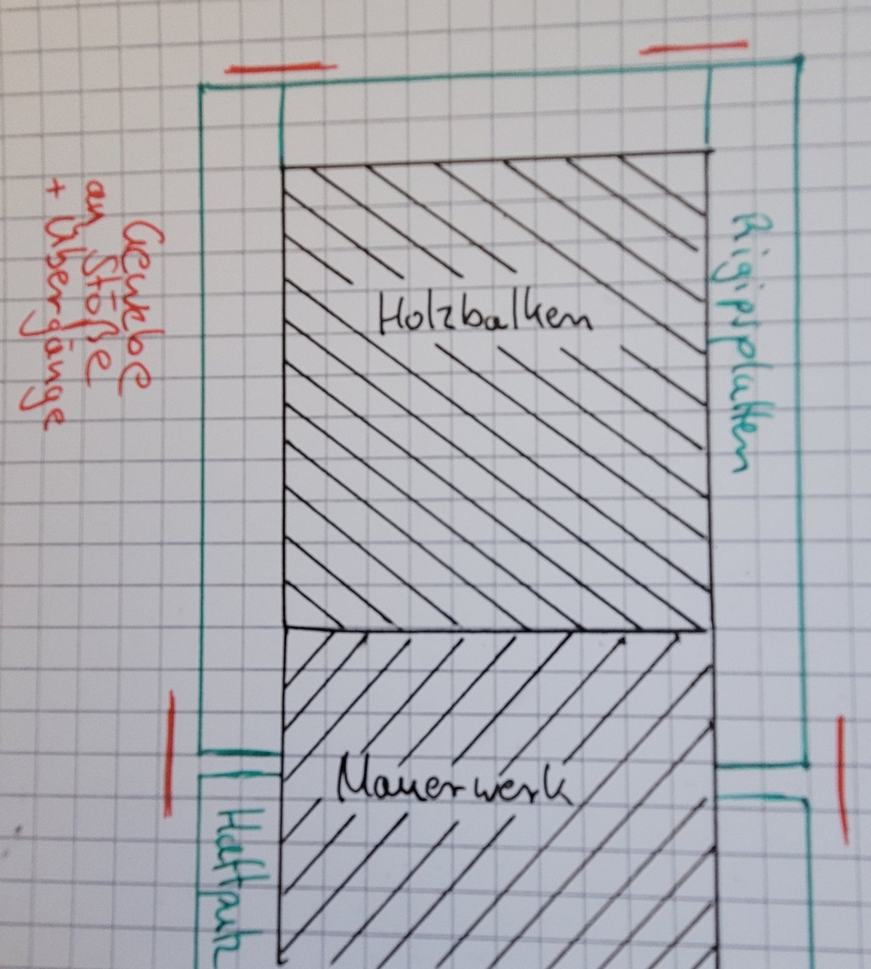

    Hallo Leute,
    Bei folgendem Abschnitt der Altbausanierung von unserem Haus aus den 60ern steht folgendes an:
    Ich habe einen senkrechten holzbalken, welcher verputzt gehört.
    Neben dem holzbalken steht die Mauer, welche auch verputzt werden soll.
    Am ende soll es eine Fläche sein.
    Mein Gedanke war jetzt den holzbalken mit rigips zu bedanken, gerne auch doppelt leicht versetzt. Die Übergänge mit Gewebe und eckprofilen verspachteln.
    Bei dem Anschluss von holzbalken und mauer bin ich mir nicht schlüssig.
    Ich habe auf der einen Seite die gipsplatte und würde an die Mauer dann den putz machen. Übergang wieder mit Gewebe.
    Eine Platte an die Mauer kleben mit dem ansetzbinder eher nicht da ich hinter Platte keine Hohlräume haben möchte.
    Dachte auch schon die gipslatte und putz auf eine Ebene zu bringen und wenn alles trocken ist nochmal vollflächig ein Gewebe einbringen und 6mm haftputz komplett drüber.
    Vielleicht habt ihr hier schon Erfahrungen gesammelt und könnt diese mitteilen.
    Der holzbalken ist später eine Seite einer Öffnung.
    Im voraus schon mal Danke.
