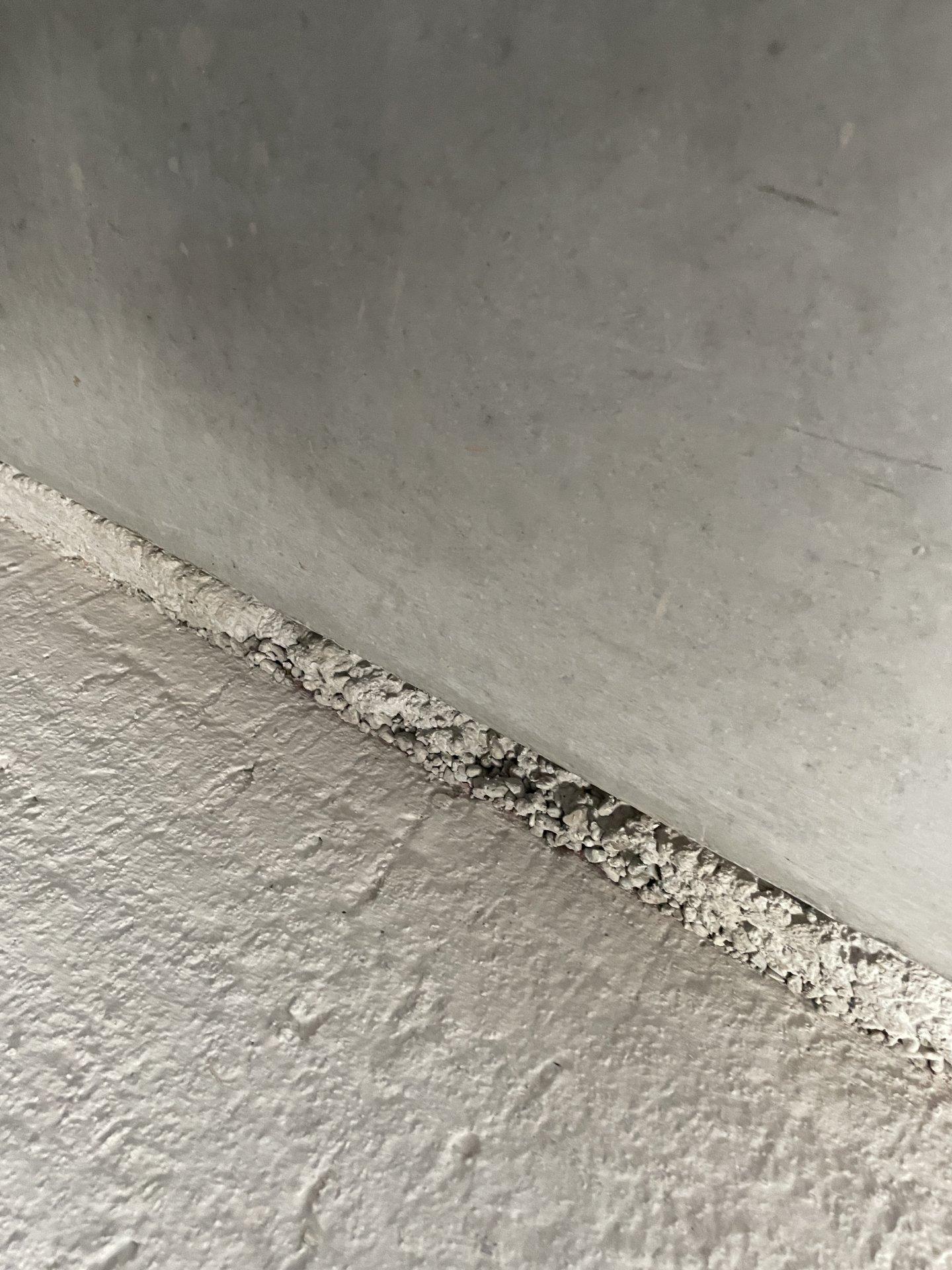

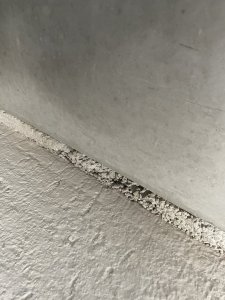

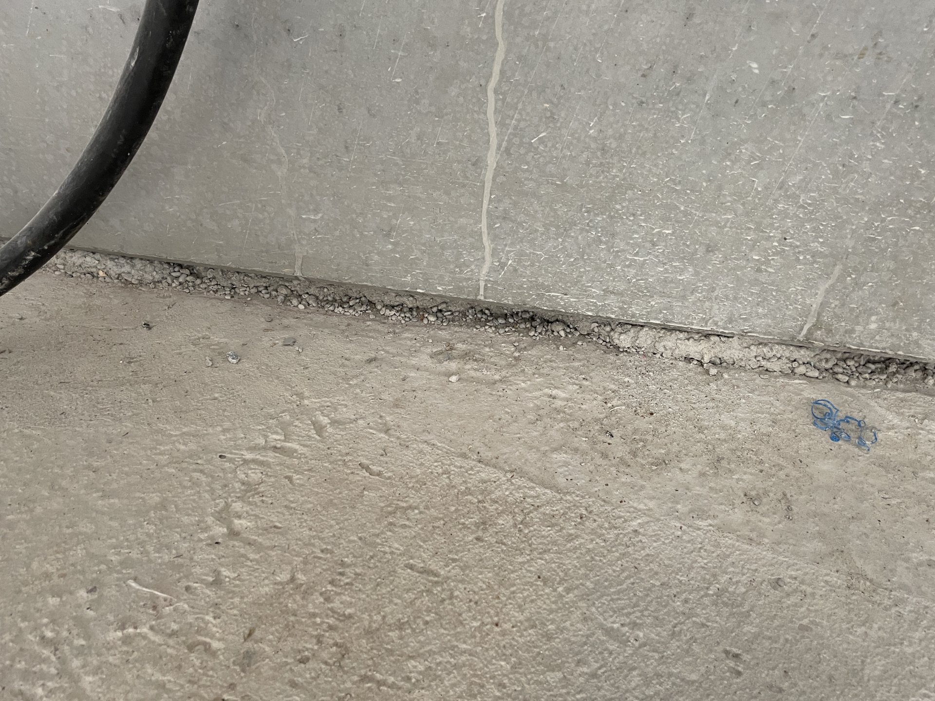

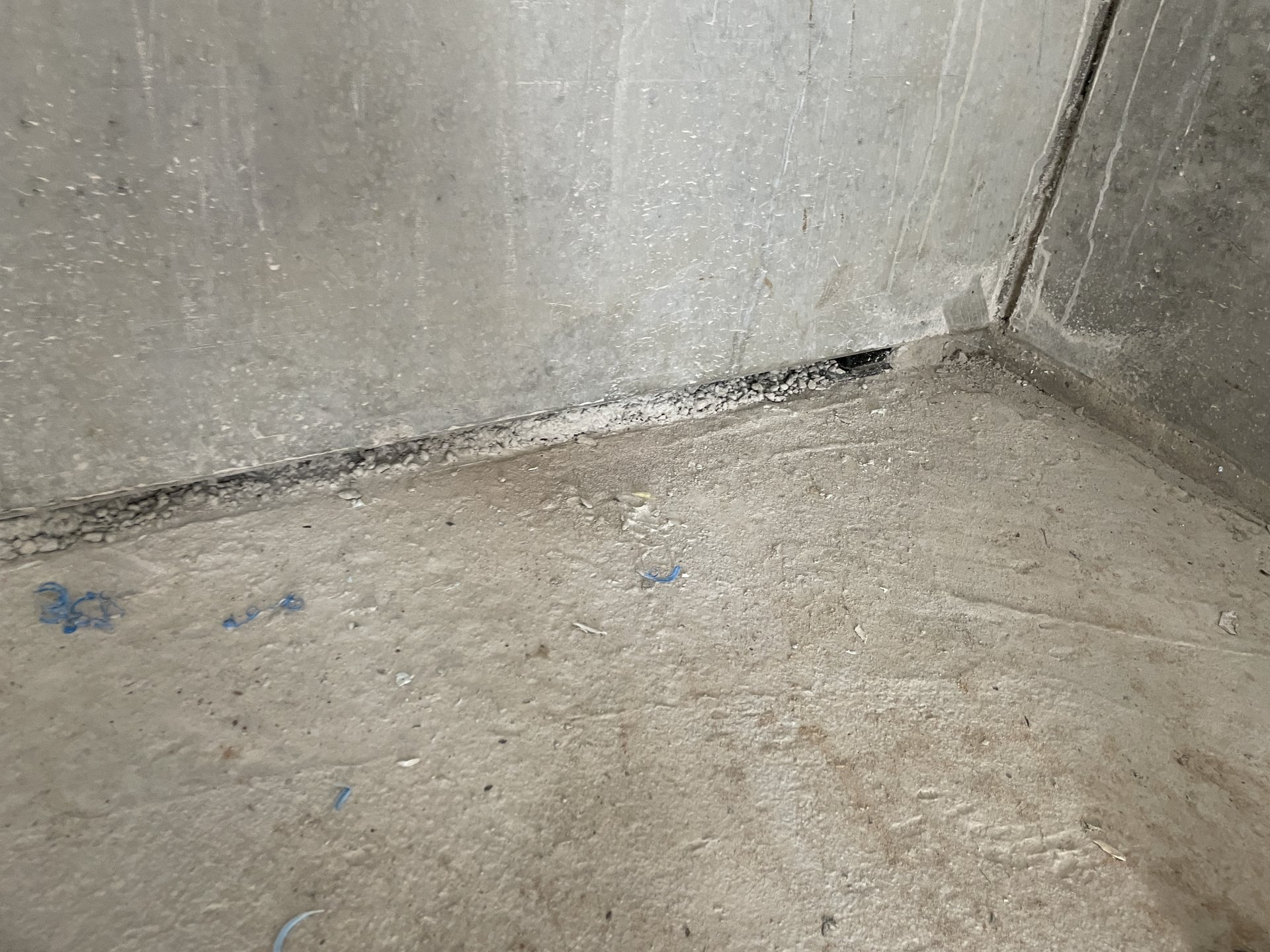

    Guten Morgen,
    ist es okay, dass zwischen Fertigkellerwand und Bodenplatte teilweise noch solche Fugen sind?
    Danke euch.

    Es handelt sich offenbar um eine 3 Schichten Wand.
    Die Wandplatten müssen aufgekeilt werden damit die breitere Betonfuge eine bessere Dichtigkeit gegenüber Wasser erreicht. Die Fuge verschindet später im Estrich.
    Es hätte etwas mehr gerüttelt werden können.

    Mit was kann ich das Beispachteln? Bei uns kommt erst Dämmung und dann Estrich d.h. die Fugen werden nicht durch den Estrich verfüllt.

    Man kann es mit einem reinen Zementmörtel verspachteln. Aber das verträgt sich auch mit der Dämmung und dem Randdämmstreifen ohne irgendwelche Veränderungen.

    Soll das eine weiße Wanne sein oder wird von außen abgedichtet?

    Fugen sind von außen abgedichtet.
