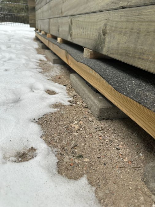

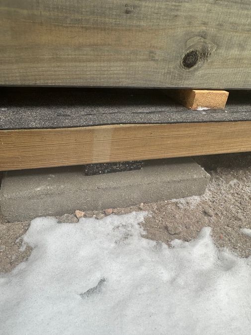

    ich plane eine Terrasse mit 2 cm Keramikplatten im Drainagemörtel und hätte gerne eine fachliche Einschätzung zum Randanschluss an ein Holzhaus.
    Ausgangssituation:
    • Holzhaus mit Unterkonstruktion, die ca. 3–5 cm vor der Fassadenebene steht
    • Gesamtaufbau Terrasse: 12 cm
      • davon 10 cm Drainagemörtel (Monokorn)
      • 2 cm Keramikplatten
    • Untergrund tragfähig, Gefälle vom Haus weg vorgesehen (25cm Schotter verdichtet)
    Ziel:
    • Keramikplatten möglichst sauber bis an die Fassade führen
    • Holz dauerhaft vor Feuchtigkeit schützen
    • keine starren Verbindungen zwischen Holz und mineralischem Aufbau
    Geplante Lösung:
    1. Noppenbahn an der Hauswand befestigen (Noppen zur Wand), als Feuchte- und Trennlage
    2. Oberste Bretter der Unterkonstruktion bündig zur Fassadenebene kürzen, sodass kein Überstand mehr vorhanden ist
    3. Im unteren Bereich den vorstehenden Teil der Unterkonstruktion nicht als Auflager nutzen, sondern den Bereich davor/ dadrüber mit Monokorn auffülle ( ca 3-4cm) 304674d3-05f3-4a28-b337-cfc541bfb980.jpg 37fd4f2f-4691-463c-ac49-587064739891.jpg 37fd4f2f-4691-463c-ac49-587064739891.jpg
    4. Den 3–5 cm Überstand durch eine mineralische Randzone aus Drainagemörtel bzw. Estrichbeton ersetzen (ggf. mit einfacher Schalung), sodass:
      • der Drainagemörtel vollflächig getragen wird
      • keine Lasten auf das Holz wirken
    5. Drainagemörtel ca. 10 cm stark, Gefälle ≥ 2 % vom Haus weg
    6. Keramikplatten im Buttering-Floating-Verfahren verlegen
    7. Bewegungsfuge von ca. 8–10 mm zwischen Keramik und Hauswand, elastisch (PE-Rundschnur + Silikon), keine starre Verfugung
    Gedanke dahinter:
    • Noppenbahn dient ausschließlich dem Schutz, nicht der Lastabtragung
    • Holz und Keramik bleiben konstruktiv getrennt
    • Randbereich wird mineralisch gelöst, um Setzungen, Risse und Feuchteschäden zu vermeiden
    Mich interessiert vor allem:
    • ob ich die Noppenbahn einfach am Haus tackern kann, die oberen Bretter der UK bündig kürze (das geht relativ einfach) und dann die unteren 7cm einfach den Vorstand so lasse und Drainagemörtel auffülle.
    • und ob ihr bei diesem Aufbau noch Optimierungspotenzial seht
    Vielen Dank vorab für eure Einschätzungen!
