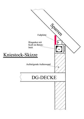

    Jetzt habe ich aber noch die ca. 20cm hohe Fußpfette die nicht verkleidet ist.
    Wie verbaue ich nun diesen Streifen zwischen Kniestock und Dachschräge ?
    Verkleide ich den Kniestock bis zur Dachschräge aus einem Stück oder setze ich nur einen
    20cm Streifen dazwischen und wie mache ich dann den Übergang ?

    Es geht um den roten Bereich.

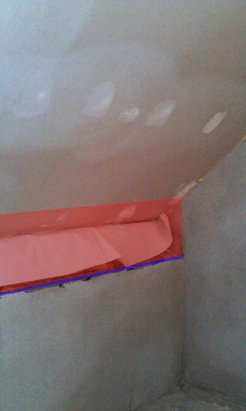

    Ich würde gern (rot im Bild) ein Stück Trockenbauwand setzen und wollte nun wissen (blau im Bild) wie ich den Übergang gestallten könnte.
    Wie ich das ganze dicht bekommen ist doch ein ganz anderes Thema.
    Hat denn keiner eine Idee ?
    Hier ein Bild meines Kniestocks.

    Dann könntest du z.B. die Ecke mit einem gekanteten Edelstahl-Lochblech abdecken und von oben und unten dagegentapezieren (oder streichen). Wenn die komische rote Folie stört, schneid sie ab.
    Nachtrag: Natürlich ohne Gewähr, was das "dicht bekommen" angeht... (aber das ist ja auch ein anderes Thema)

    was du von aussen gemacht hast interessiert doch gar nicht, die Luftdichte Ebene ist hier offensichtlich nicht gegeben, habe doch oben beschrieben was du machen sollst, was willst noch?

    Kann es sein das du hier ein paar schrauben vergessen hast????
    Was für einen abstand hat deine UK????
    Täuscht es oder ist die Wand im Eck FEUCHT???
    Mache es so wie bereits beschrieben wurde alles andere wird dir auf Dauer nicht gefallen.
    Fragen an GIPSER warum nicht am Mauerwerk BEFESTIGEN????
