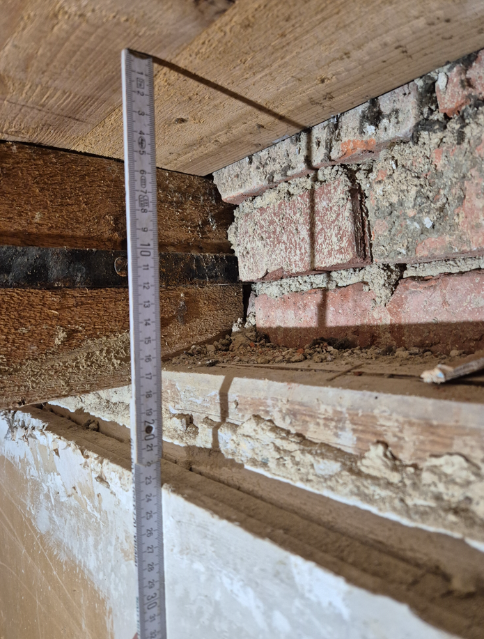

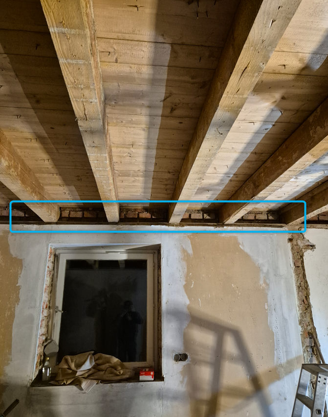

    ich saniere gerade einen Altbau von 1933 und stehe vor einer spannenden Herausforderung. Vielleicht hat jemand von euch bereits ähnliche Erfahrungen gemacht und kann Tipps geben.
    Ausgangslage:
    • Das Haus hat im Erdgeschoss eine massive Ziegelwand.
    • Das erste Obergeschoss ist mit einer Holzbalkendecke aufgebaut, die Wände im OG sind jedoch deutlich dünner als die im EG.
    • Ich möchte den Übergang zwischen dem dickeren Mauerwerk im EG und dem dünneren Mauerwerk im OG richtig ausmauern, um eine stabile Basis zu schaffen und Wärmebrücken zu vermeiden.

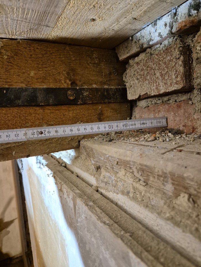

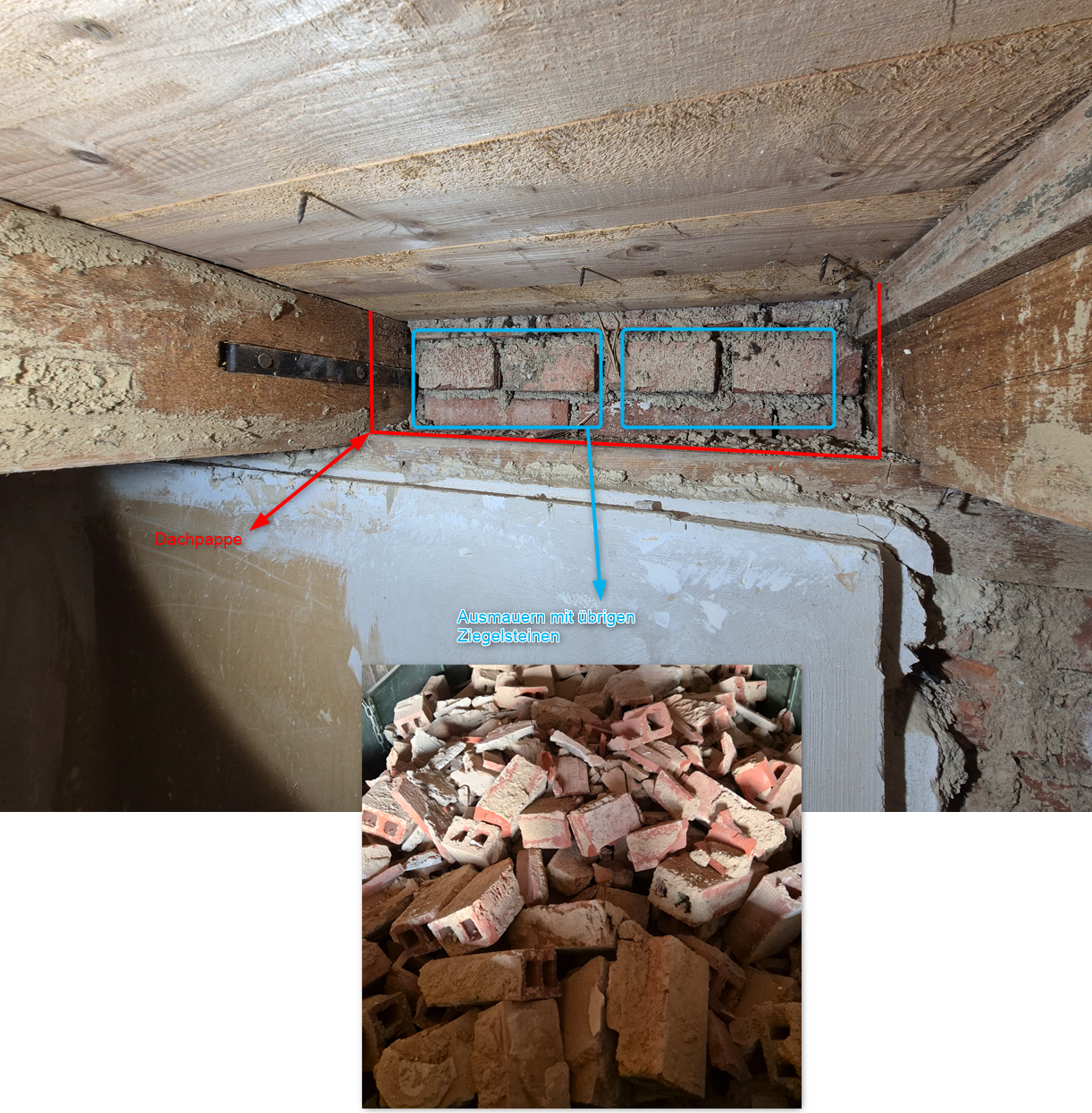

    Meine Vorgehensweise (geplant):
    1. Ich möchte die Distanz zwischen den beiden Mauerniveaus ausmauern.
      • Materialwahl: Ich denke an übrige Ziegelsteine mit Mörtel ausgemauert
      • Frage: Muss ich eine Trennschicht (z. B. Folie oder Dachpappe) zwischen die Balken und die Ausmauerung legen, damit die Holzbalken geschützt bleiben?
    1. Anschließend möchte ich die EG-Decke zwischen den Balken dämmen und gegen Trittschall vom OG sichern. Auf die Holzboden im OG kommt eine Trockenbau Fußbodenheizung ohne Estrich mit Knauf Platten.
    • Materialwahl Dämmung: Hier bin ich zwischen Mineralwolle und Holzfaser-Dämmplatten hin- und hergerissen. Mineralwolle ist günstiger, aber Holzfaser scheint nachhaltiger und besser für ein diffusionsoffenes System zu sein.
    • Frage: muss vor den neu eingemauerten Ziegel noch ein Hartschaum um die Feuchtigkeit vom Dämmstoff trennen zu können?
    • Frage: Welche Erfahrungen habt ihr mit diesen Materialien in Altbauten gemacht? Gibt es Empfehlungen, was sich besser bewährt hat?
    Zusätzliche Überlegung:
    Falls jemand eine Idee hat, wie man diese Übergangsstellen noch besser oder effizienter gestalten kann, bin ich für Tipps offen! Eine Außendämmung ist aktuell nicht geplant.

    @Doc121GigaWatt danke für die schnelle und hilfreiche Antwort.
    Dann liege ich mit meinen Ideen gar nicht so falsch
    Was ich mir noch überlegt habe. Muss ich die Dachpappe unterhalb vom Holzboden auch anbringen? Meiner Meinung nach setzt sich das ganze eh ein wenig wenn es getrocknet ist und dann habe ich sowieso einen kleinen Spalt zwischen dem Holzboden und meinem Mörtel.
    Am Boden habe ich das gleiche Thema. Hier werde ich auch eine Hartschaumplatte anbringen, dass ich auf der gleichen Ebene wie die Innendämmung (Rigipsplatte mit Styropor) komme.

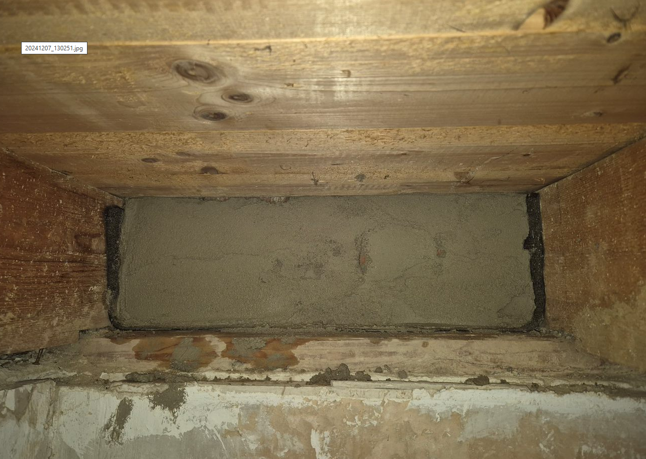

    Ich wollte ein kurzes Update geben.
    ich habe mich dazu entschieden nicht mit Steinen vor zumauern. Ich habe nur Dachpappe rein getackert und mit Mörtel alles begradigt.
    Jetzt kommt Styrodur als Dammmaterial und Feuchtigkeitsschutz (ca 10- 15cm) drauf und dann den Dämmstoff (Glaswolle oder Holzfaserdämmstoff) in die Decke zwischen die Balken.
