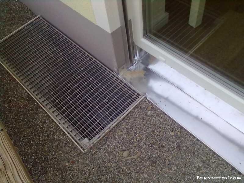

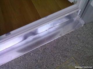

    Bei uns wurde 12cm Perimeterdämmung angebracht. Bei den Fenstertüren endet diese einige cm über dem Erdreich. Das obere Ende wurde mit einer Dichgummimatte abgedichtet (drangeklebt).
    Jetzt macht ein Metallbauer Bleche drüber (direkt drauf) die er an der Gebäudewand und am Fensterrahmen mit Spenglerschrauben befestigt.
    Am Erker ist es die gleiche Geschichte, nur hier hat er die Gummimatten einfach weggerissen, weil sie ihm im Weg waren. Da ist jetzt nur noch ein Blech drüber. Abgedichtet mit Silikon. Reicht das?
    Das Problem ist, dass an der Terasse ja noch Terrassenplatten (5cm stark) auf den Split draufkommen. Die Einfassungen sind schon da (Kleinstein in Beton), so dass wir von der Höhe her gebunden sind. Das würde dann bedeuten, dass die Bleche am Haus 5cm niedriger als die Terrassenfläche liegen würde, also einen blöden Graben am Haus bilden würden.
    Wie kann man das lösen?
    Wie wird sowas normalerweise gemacht?
    Danke für jeden Tip!

    Am Rande: Ist die Lichtschachthöhe nicht auf die fertige Terrassenhöhe abgestimmt?

    Richtig erkannt: die Lichtschachthöhe passt nicht. Diese wird noch um 5cm erhöht.
    Aber: spielt so eine Wärmebrücke überhaupt eine Rolle? Mehr als 2-3 cm ragt die Betondecke nämlich nicht über die Fenstertüren unten hinaus. Ist das dann überhaupt nocht relevant?

    was ich richtig erkannt habe ist daß die Lichtschachtlage
    die Fenstertürkante im Erdgeschoss nicht kennt (!)
    plus die Flanke der Fenstertüre ... der Link ist toll und dann fragen
    Sie noch ob die Wärmebrücke eine Rolle spielt ? ... was wollen
    Sie hören ... das ich gezeigte Ausführung für gut heisse ???
    wie erhöht man einen Plasteschacht um 5cm ???

    Lichtschacht:
    Der Kunststofflichschacht besteht nicht aus einem Teil, sondern aus Lichschacht und Aufsatz. Den Aufsatz gibt es in unterschiedlichen Höhen (alle 5 cm glaube ich). Jetzt ist er 35cm hoch und wir bekommen ihn dann in 40cm, dann passt er zum Terrasenbelag (Betonplatten 5cm).
    Die gezeigte Ausführung ist natürlich nicht gut.
    Nur: ab wann werden Wärmebrücken kritisch?
    Da die Flanke 3m breit ist, also schon bei 2cm?
    Das einzige Isoliermaterial, das momentan drauf ist, ist eine Gummimatte (eigentlich zur Abdichtung gegen Feuchtigkeit).
    Wie kann man das Problem lösen?
    Der GU meint, das wird immer so gemacht. Das mit der Wärmebrücke hat er beiseite geschoben, weil ja im Haus Dämmung unterm Estrich drauf ist.
    Nur was bedeutet das für den Keller?
    Außerdem verweist er auf ein DIN, nach der das Niveau der Terrasse 15cm unter Oberkante Innenfußboden liegen muß. Stimmt das?

    - des heisst im Klar nochmal ausbuddeln = ja des iss Learning by Doing (!)
    dann sag Deinem GU nen schönen Gruss das hat er dann schon
    immer falsch gemacht (!)
    Höherer Heizwärmebedarf und bis hin zu Tauwasserausfall und Schimmel (!)
    wenn es jemand schon nicht fertig bringt den Lichtschacht
    nach der Erdgeschosstüre auszurichten iss er dann auch
    natürlich überfordert Abdichtungsstufen in´s Bauwerk einzuplanen
    oder notfalls Deckenranddämungen einzusetzen ... positive ist
    aber ... daß die olle 15cm DIN aus 1911 schon angekommen ist.
    wär´s mein Gebäude würde ich mich gegen solch eine Ausführung
    zur Wehr setzen (!)

    Um zu sehen, ob wirklich keine Deckenranddämmung vorhanden ist, müsste ich erst mal das Blech wieder abmontieren und die drunter liegende Gummimatte abreissen (verklebt).
    Auf jeden Fall werde ich ihn morgen zur Rede stellen. Er ist morgen vor Ort und liefert die höheren Aufsätze für die Lichtschächte, die ich dann selber montieren darf...

    Also:
    Deckenranddämmungen sind vorhanden.
    Die aufgeklebte Gummimatte die am Erker nicht hielt wurde entfernt und durch Bitumen Dickschicht ersetzt, die jetzt alle fragwürdigen Spalten verschließt und einen dichten Übergang zwischen Fenstertüren, Deckenranddämmung und Perimeterdämmung, sowie seitlich zum Mauerwerk schafft. Darüber kommt dann noch ein Blech.
    Auf das Blech kommt noch eine Gummibahn, denn wir wollen die Terrassenplatten bis ans Haus ziehen, d.h. die letzten 10cm der 40x60 cm Terrassenplatten (5cm stark) liegen zu einem Viertel dort auf.
    Passt das dann so?

    Die Dickbeschichtung ersetzt keine fehlende Dämmung. Die Deckenranddämmung und die Stirnseitendämmung sind ja vorhanden, davon hab ich mich überzeugt. Im Vergleich zu den Darstellungen in dem anderen Thread, stehen bei mir die Fenstertüren weiter außen auf der Betondecke.
    Was fehlte, war eine Abdichtung außen, denn wenn man die außen drangeklebte Gummibahn wegzog, konnte man von außen den Bauschaum unter den Fenstertüren sehen. Diese Stelle wurde nun mit Dickschicht abgedichtet, anstatt dieser Gummibahn.
    Die Dickschicht beginnt etwa 5 cm unter dem Fensterfalz, ist über die ehemaligen Spalten drübergezogen, auch über den Anschluss der Strinseitendämmung, und noch etwa senkrecht 15cm über die Perimeterdämmung drüber.
    Da kommt noch ein Spenglerblech drüber, das das ganz optisch verschönert und weiter stabilisiert, dann außen auf das Blech noch waagerecht eine Gummibahn, damit man die Terrassenplatten bis drüber legen kann, ohne dass was knirscht (zu 3/4 liegen dies 40x60 Platten dann eh im Splitbett).
    Aus meiner laienhaften Sicht eine (wenn auch nicht optimale) aber dennoch annehmbare Lösung.
    Oder was sagt die Fachwelt?

    wenn Du Dich davon überzeugt hast dann haste auch ein Bild
    davon ... ich glaube das erstmal nicht ... aber egal (!)
    aus der Ferne ohne Bilder kann ich das gar nicht beurteilen
    ich seh nur daß Dein Mauerwerk unter fertigen Gelände
    beginnt ... da hab ich folgendes da kannste selbst
    abschätzen wie Deine Ausführung zu bewerten ist.
    http://www.baumurks.de/schluesselloch-bauwerksabdichtung.htm
    http://www.baumurks.de/schluesselloch-bauwerksabdichtung_2.htm

    Leider war es aus Gründen des Baurechts nötig, das Bauwerk etwas ins Gelände reinzudrücken, denn wir wären sonst zu hoch rausgekommen (Abstandsflächen!), oder hätten ansonsten die geforderten 2,40m Wohnraumhöhe zumindest in einem Stockwerk nicht einhalten können. (so haben wir jetzt überall 2,42m).
