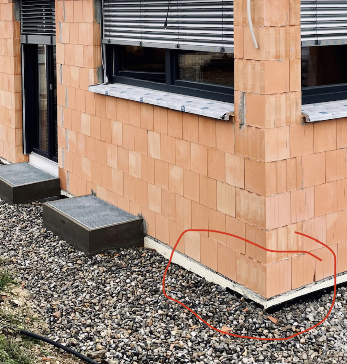

    Hallo Forum Gemeinde,
    könnt ihr mir bitte mal sagen, wie ihr das mit dem Übergang zwischen Keller Perimeterdämmung und Mauerwerk gemacht habt?
    Mein fertiges Gelände ist nachher die Höhe der Lichtschächte.
    Ich habe mit meinem Stuckateur gesprochen, dieser meinte das Sockelputz und dann darauf eine Sockelabdichtung reicht.
    Ich sehe aber oft das welche eine Art bitumenanstrich/dichtschlämme anbringen.
    Hält denn darauf der Sockelputz?
    Ich bin nun verunsichert was ich da am besten machen soll.
    Ich hoffe ihr habt Tipps.
    viele Grüße.

    Perimeterdämmung abreißen und erstmal das Bauwerk abdichten.
    Immer wieder sieht man hier diesen Quatsch, dass die Dämmung von außen abgedichtet werden soll.

    Die Abdichtung der Terrassentür fehlt auch noch. Die Rolladenschienen sind schon dran.
    Es ist echt immer wieder das gleiche.

    Ja das hab ich mir schon fast gedacht, leider will mein Rohbauer davon nix wissen. Und meinte die machen das immer so und noch nie gab es Probleme.
    Er meinte auch da alles aus WU Beton ist, mit massig Eisen drin und 1m breiter Kies ums Haus, dass nix passiert.
    Nur traue ich dem ganzen nicht.
    Was könnt Ihr mir in meinem Fall raten?
    Ich weiß das die Ausführung nicht korrekt ist. Nur stehen wir unter Zeitdruck fertig zu werden und haben leider nicht die Zeit groß dagegen vor zu gehen.

    Bauwerksabdichtung aufbringen mindestens +15 ok LS.
    Ob nun mineralische DS oder eine Kunststoff vergütete ggf mit Grundierung oder FLK ist egal.
    Weber ( St.Gobain/Mapai/Botament/Remmers/PCI...)such dir was aus.
    Sockelputz zum Beispiel Knauf SM Pro 2 lagig mit Gewebe auftragen und dann Farbgebung.
    Ansonsten Sockelputz mit DS halt.
    Trennung zur Peri und Sockel zum Putz beachten
