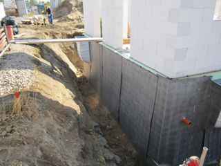

    Hallo Leute,
    ich habe folgendes Problem.
    Mein Keller ist ein WU Keller den ich mit einer 10cm Perimeterdämmung gedämmt habe.
    Das Haus wurde mit einem 30er Porenbetonstein gebaut ohne Dämmung.
    Somit steht meine Dämmung um 10cm heraus.
    Um das Haus wird Teils ein Spritzschutz mit einer Kieselauffüllung ausgeführt. An den Rest soll direkt an de Sockel gepflastert werden (Terasse und Einfahrt).
    Jetzt meine Frage wie dichte ich diesen Übergang am besten ab???
    Ein Abschlussprofil (Fensterbankoptik) möchte ich vermeiden.
    Ich hoffe ich habes es einigermaßen verständlich erklärt und hoffe auf Antworten.
    Vielen Dank für eure Antworten.
    Ach das Internet und Forum habe ich vorher durchstöbert aber nichts passendes gefunden

    kein planer an bord, der das von vornherein richtig bedacht hat und der dir jetzt einen schicken vorschlag macht?
    ich fürchte, an der umlaufenden ´fensterbank´ kommst du nicht mehr vorbei.

    Naja einen Bauleiter habe ich aber... :sleeping :mauer
    Er meinte ich solle es mit "Katja Abdichtungsbahn umschliesen".
    Und unsere kompetente Architektin hat das vorher wohl gar nicht berücksichtigt.
    Zitat " Kommt ja auch sehr selten vor das der Keller gedämmt wir"
    Somit steh ich als Bauherr wieder mal alleine da.

    dann ist es denen egal, wie es raus kommt.
    wieviel schaut das ganze denn aus der erde raus?

    Ich kenne es eigentlich so, dass der Stein nach außen auf die Dämmung gesetzt wird.
    Scheint hier wohl ein Planungsfehler zu sein.

    das abdichtungssystemkann funktionieren, da werde ich mich nicht festlegen. wenn die dichtung draufkommt, sollte diese verkleidet werden. deswegen meine frage - wieviel schaut das ganze denn aus der erde raus?

    Da sind - zumindest sieht es nach dem Foto so aus - doch die Lichtschächte auf der Dämmung montiert?

    theoretisch wäre es auch möglich, auf das aufgehende Mauerwerk ein WDVS aufzubringen... Verbessert die energetische Situation des 30cm starken Außenmauerwerks...

    Ja die Lichtschächte wurden auf die Dämmung montiert.
    Ich werde noch einen ca. 10cm hohen Streifen Dämmung draufmachen. Damit Kellerwand und Bodenplatte komplett gedämmt sind.
    Das Erdreich um das Haus herum muss noch etwas aufgefüllt werden.

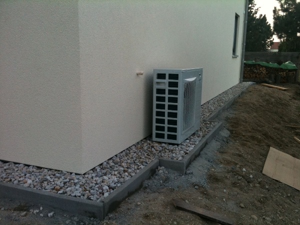

    Und um das Haus herum wollte ich ein Spritzschutz anlegen.
    Sollte so aussehen

    Aber hoffentlich stellst Du keine LWP so wie auf dem Bild.

    Und damit geht der WU-Keller sehr wahrscheinlich "nur" bis UK Lichtschacht - wenn das ausreicht ist es ok.

    - Nein die LWP wurde anderst montiert. War nur ein Beispiel wie ich den Spritzschutz (Sockel) ausführen möchte.
    - Ja das drückende und stauende Wasser reicht nicht bis zum Lichtschacht.

    Warum? Was ist das Problem?

    kein freier Luftzugang... Auch wenn die WP vielleicht gut funzt, du wirst die Wand schmutzig bekommen

    Wie soll denn hier die Abdichtung im Sockelbereich und deren Übergang zum WU-Keller realisiert werden? Da ist ja jetzt nichts mehr zugänglich.
