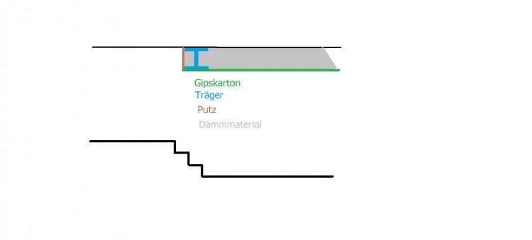

    Hallo, bei uns wird die Decke mit Gipskarton abgehangen, gleich so tief das der Stahlträger vom Wanddurchbruch gleich mit verdeckt wird. Der höher gelegene Teil des Raumes ist jedoch mit einen Kalkzementmörtel geputzt worden so das der Putz und die Gipskartondecke an einer Ecke zusammenstoßen würden. Ich kann mir nicht vorstellen das dies ewig hält, da bilden sich bestimmt irgendwann Risse, wie macht man das normalerweise, mit einer Eckschiene?
    Ich habe mal ein Skizze gezeichnet.

    wer verputzt heutzutage noch einen Stahlträger, oder ist das Altbestand? Man könnte auch die GK Platte über den Putz (braune Linie) ziehen und an der Decke anstoßen......

    Ja Altbestand, eine GK Platte über den Putz ziehen geht nicht, weil dann rechts neben dem Durchgang die ganze Wand ebenfalls beplankt werden müsste. Eine Alternative wäre die neue Decke nicht ganz so tief abzuhängen.
    Wie wird heutzutage ein Stahlträger ummantelt? Mit Gewebe und Armierung?

    mit Gipskarton, Gipsfaser, Zementgebundene, entsprechend der Anforderung
    wie wäre es, den Putz abzuschlagen und dann die GK platte hochführen?

    Dabei aber vor dem Abschlagen unbedingt die heutigen Brandschutzanforderungen klären. Diese könnten sich erhöht haben, so daß eine GK-Verkleidung des Stahls heute evtl. nicht mehr ausreicht.

    Nein geht nicht, dann müsste rechts neben dem Träger, die komplette Wand, der Putz abgeschlagen werden, daneben ist noch ein Durchgang, es wäre ein langer Rattenschwanz. Viel zu aufwendig.
    Träger armieren und zusätzlich verputzen, entspräche das dem Brandschutz?

    so wie in der Zeichnung dargestellt, wirst du eh ein Problem mit Brandschutz haben,
    der Träger wird mit zwei unterschiedlichen Materialien verkleidet, dafür gibt es m.W. kein Prüfzeugnis
    Entspricht denn die Decke einer F Klassifizierung?
    Sorry, aber ich versteh nicht warum beim entfernen des Putzes die ganze Wand abgeschlagen werden muss.....
    man kann abschlagen und in der selben Ebene eine GK, GF oder sonst eine Platte anbringen ohne, dass diese mehr aufträgt.
    Um welchen Träger handelt es sich denn? Erst wenn das weiß, kann man feststellen wie und mit was er verkleidet werden muss um den Brandschutz zu erfüllen.

    die Bekleidung des Trägers mit Gipsfaser-Platte ausführen z.B. mit 12,5 mm für F-30 bei U/A <= 300 (kleiner gleich 300 ) und die Übergänge mit Armierungsgewebe versehen.

    Wenn der Wanddurchbruch neu ist und der Stahlträger zur Unterfangung eingebaut wurde dann ist er auf jeden Fall mit Brandschutz. Einfach Landesbauordnung im PDF herunterladen und nach "Brandschutz" durchsuchen. Da steht in der Regel leicht verständlich drin welche Bauteile welche Brandschutzanforderungen haben.
    Ansonsten- Gewebe in den Putz einbetten, um die Ecke ziehen und auf dem Gipskarton aufspachteln. Darüber kann auch eine Eckschiene getackert werden. Besser sind die Kunststoff-Schienen, die kann man auch gut einputzen.
