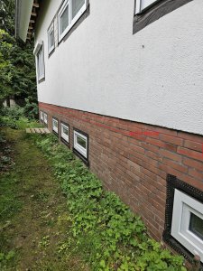

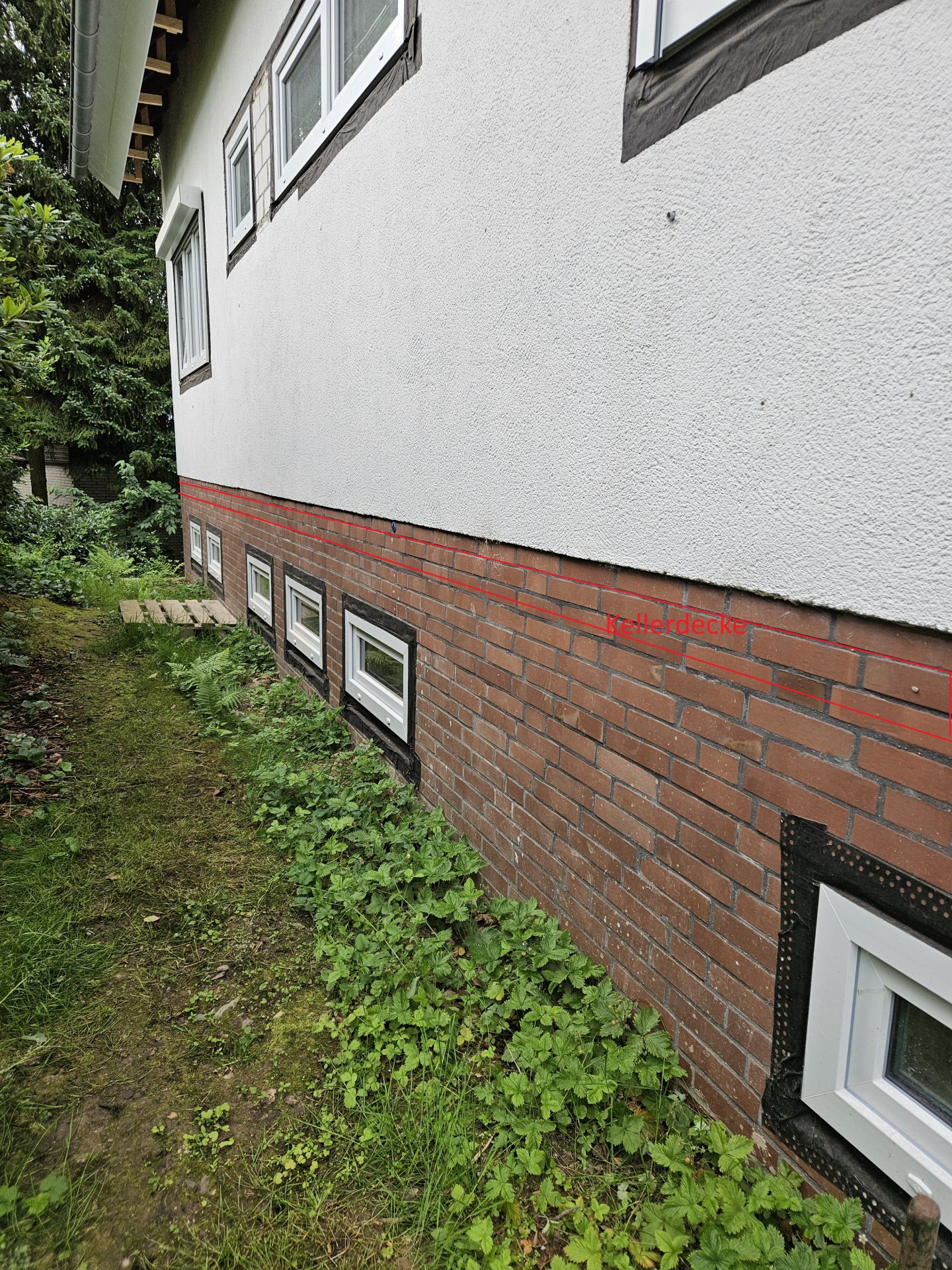

    unser Haus (Bj. 1964) bekommt ein WDVS und eine Sockeldämmung.
    Aktuell unklar: wo stoßen beiden Systeme aufeinander.
    - Muss das WDVS zwingend über die Kellerdecke gezogen werden?
    - Muss das WDVS sogar rund 30cm über die Kellerdecke zur Geländeoberfläche gezogen werden?
    - Oder können WDVS und Sockeldämmung im Bereich der Kellerdecke aufeinander treffen (optischer Übergang durch Aluminiumleisten und 2cm dünnere Sockeldämmung). Gibt es hier dann Probleme mit Kaltebrücken?

    Ich habe die Perimeterdämmung mit der gleichen Dämmstärke wie der Rest des WDVS bis auf OK Geschossboden gezogen, und der Verputzer hat darüber nahtlos mit dem WDVS weiter gemacht. Keine Leiste, kein Stoß, kein Übergang. Sockelputz bis etwa 50cm über GOK, nahtlos in den Grundputz übergehend...

    Bei mir auch nahtloser Übergang. Kein Tropfkante.

    Mach doch die Höhe, wie vorher und verkleide den Sockel mit Riemchen. Dann sieht es wieder so aus wie vorher.

    Du solltest das mal in der Verarbeitungsanleitung des WDV-Systems nachschauen, dass bei dir verwendet wird. Das ist ja auch relevant für die Gewährleistung.
    Ich habe mal stichprobenartig in den Verarbeitungsanleitungen von WDV-Systemen eines namhaften Herstellers nachgeschaut.
    Mein Verständnis ist, dass die Oberkannte der Sockeldämmung
    1. einen bestimmten Abstand (>= 30 cm) zur Geländeoberkannte haben (Spritzwasserbereich) und
    2. bis zur Oberkannte der (Keller-) Decke reichen reichen muss.
