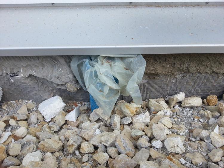

    Servus und einen schönen guten Abend,
    laut unserem GU ist er soweit fertig. Nun möchte ich im Lichthof die Lücke zwischen Noppenbahn und Sockelputz schließen.
    Mein Plan in meinem Köpfchen wäre ca 20 cm tief Kies auszuräumen eine 30 cm Hohe Noppenfolie zu stellen das ich ca 10 cm über den Sockelputz überlappe und dann wieder mit Steinen anzufüllen.
    Oder sollte man das mit "dichtmasse" schließen?
    Bitte um Tips!
    Dankeschön

    Wo endet denn die Perimeterdämmplatte? Hat sie einen geraden Abschluss oder einen schrägen? Wie dick ist die Dämmplatte?
    Grundsätzlich sollten erdberührte Flächen des Putzes bis ca. 5cm über GOK durch geeignete Putzabdichtungsmaßnahmen (z.B. mineralisch flexible Dichtschlämme) gegen Feuchtigkeit geschützt werden. Die Schlämme hat den Vorteil, dass sie auch überstreichbar ist.
    Der Putz sollte so wenig wie möglich ODER ca 10-20cm unter GOK ins Erdreich einbinden.
    Des weiteren sollte das Putzende (Übergang Putz/Dämmplatte) angeschrägt werden, damit die Dichtschlämme ordentlich Kontakt hat. Ebenso sind dafür überstehende Kanten, Grate und scharfkantige Unebenheiten zu beseitigen.
    Googel mal nach "abdichtung sockelbereich" oder hol dir die RiLi "Fassadensockelputz".

    Sie endet 1 meter weiter oben da der licthof ja freigegraben ist. Die elemente hatten ein L profil obere kante . gerade.
    dichtschlämme wurde laut verputzer aufgetragen!

    Servus,
    das Bild hab ich schon 3-mal mit gemischtem Gefühl angeschaut (!)
    - EPS ist für den Sockelbereich zugelassen ?
    - normalerweile zieht der Verputzer den Sockelputz zu Null aus ... warum hier nicht ?
    - nach aushärten des Sockelputzes ist der nach DIN 18195 abzudichten
    z.b. flexible Dichtungsschlämme o.ä. ... aber man zieht die dabei auch etwas über die Dämmung (!)
    ich steck da nicht drin ... mein Gefühl sagt zur Ausführung "nein"
    Gruss
    Josef

    Musst auf jeden Fall nachbessern,
    Wie Josef sagt , am besten es wird schräg an die Platten noch bei geputzt und dann den ganze Übergang mit einer Dichtschlämme bis auf die Platten, aber schauen das man die jeweilige Flex schlämme auch auf den EPS Platten nutzen darf...
    Weil so is es auf keinen fall sicher das sich da keine Feuchtigkeit von unten in den Putz zieht.

    Was sollte die Dichtschlämme auf der Noppenfolie?
    Ich würd die Noppenfolie nochmal 10cm wegklappen - die Unterkante Putz nachbearbeiten - dann mit Bitumen oder Dichtschlämme bis auf die Platten gehen - und Noppenfolie wieder davor - und dann Gelände anfüllen.
    Kommt da noch eine Kiestraufe hin? Wo soll das Gelände enden?

    Es geht doch nur darum das der übergang von deinem Putz geschützt wird so das sich da kein Wasser hoch zieht, wenn er überhaupt ne Schlämme aufgebracht hat, dann nur vorne vom Zementsockelputz uber den KratzPutz, aber die Abdichtung muss auch die unter kante von Putz verschließen.
    So wie es jetzt Verputzt ist ist es halt nicht so leicht mit der Schlämme, weil nicht auf null ausgezogen.
    Verstehst ? Der Übergang von Dämmplatte bis hoch zum späteren aufgefüllten muss geschützt sein, sonst bekommst du Probleme.
    Mineralische Dichschlämme aus Säcken aber nicht direkt auf die Dämmplatten aufbringen !
    Was hat er dir denn Erklärt ???

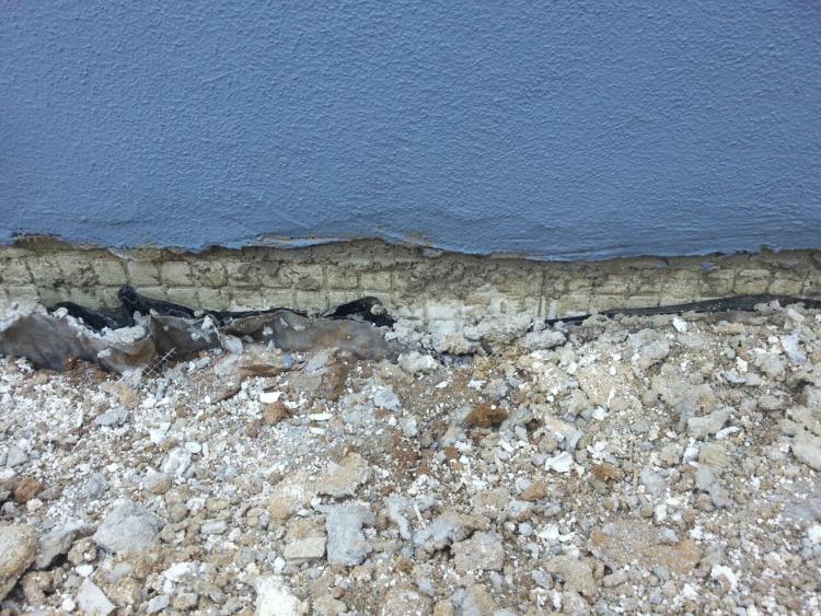

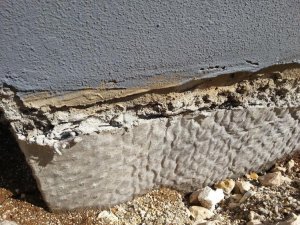

    So guten Morgen,
    ich habe mich gestern nocheinmal im Lichthof umgeschaut!
    Unter einer fensterbank sind nach meinem Auge 2 verschieden Putzsorten angebracht. Trocken sind sie beide da schon vor 3-4 Wochen aufgebracht. ich den Sockelputz 013.jpg ke es ist vergessen worden das glatt zuziehen!?
    Ich benötige dann eh nochmal einen Termin vorort dann können wir mit dem Gipser sprechen wei er Das genau gemacht hat.
    Nun aber die Zusammenfassung.
    1: Den Putz nicht direkt mit der Noppenfolie mit einputzen ist soweit okay denn falls die Noppenfolie etwas nach unten rutscht reißt die ganze Sache eh ab...
    2: Das Problem ist das der Zementsockelputz von untern Wasser zieht und das deswegen das Putzende unten schräg sozusagen verschlossen werden sollte!?

    Die mineralischen Dichtschlämmen aus Säcken die wir immer benutzt haben sollten immer nur auf Saugfähigen( mineralische ) Untergründen aufgebracht werden und nicht direkt selber auf Dämmplatten,weil es dabei wohl Probleme mit der Haftung gibt bei diese Schlämmen.
    Wir selber bringen da immer erst eine Spachtlung auf mit Haftmörtel ( evtl mit Gewebe) und die kann dann geschlämmt werden...wobei mir da eher eine spezielle 2k Schlämme nehmen würden die dann auch wieder direkt auf die Dämmplatte darf.
    Ob es evtl doch auch andere aus Säcken gibt die man ohne Bedenken auf Dämmplatten nutzen kann, da lass ich mich gern eines besseren belehren, kann halt nur sagen wie es mit unseren Produkten ist.
    Drum würd ich wie in dem Fall oben das ganze einfach mit nem Haftmörtel glatt und nach unten auf null raus ziehen und dann mit ner Schlämme 2-3 mal ,nicht zu dick jeweils, mit ner Bürste Auftragen bis oben hin wo aufgefüllt wird .

    Naja , das mit Dem Verputzen auf die Noppenfolie war denk ich nicht so gut, der Auffüllschutz kann dir da abreisen und dann kann sich dahinter Feuchtigkeit hoch ziehen in den Putz...
    Bitumen ist in dem bereich halt etwas problematisch da nicht Überstreichbar und man es ja im normal Fall etwas höher als Gelände aufbringen sollte.

    1: Richtig
    2: Auch Richtig, aber es ist zu viel um direkt ne Schlämme aufzubringen, also erst mit nem Haftputz raus ziehen und dann die Dichschlämme aufbringen, schau mal nach Bri..ux Mul...lex im Web, das kann ohne Probleme auch auf / über die Dämmung gestrichen werden.
