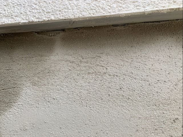

    ich habe bei meinem Fertighaus den Sockel verputzen lassen.
    Muss der Übergang vom Sockel zur Hauswand irgendwie abgedichtet werden? Wie man auf dem Bild sehen kann, ist der Putz nicht so ganz sauber anschießend. Das ist nicht nur an dieser einen Stelle so.
    Danke für Eure Meinungen

    Nein.
    Der Sockelputz hätte überall bündig an das Abschlussprofil des WDVS herangearbeitet werden müssen und dann mit einem Kellenschnitt getrennt werden sollen.
