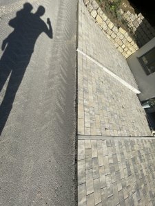

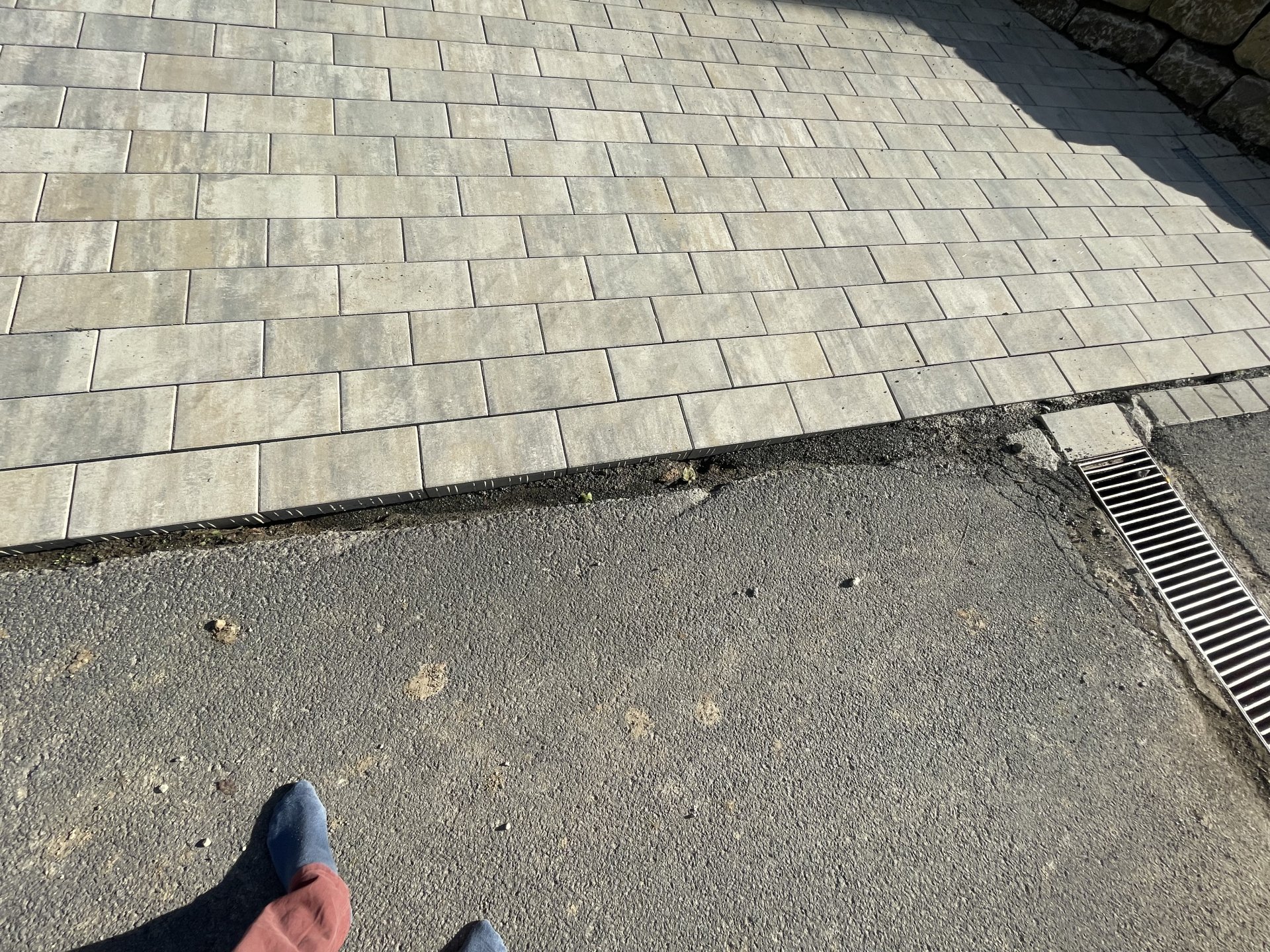

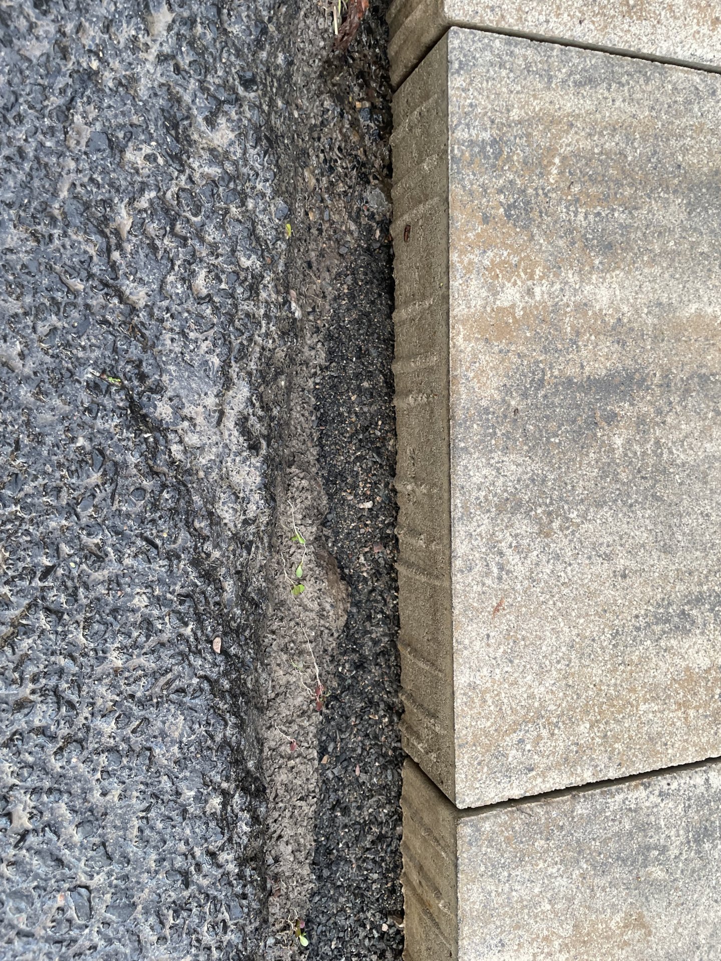

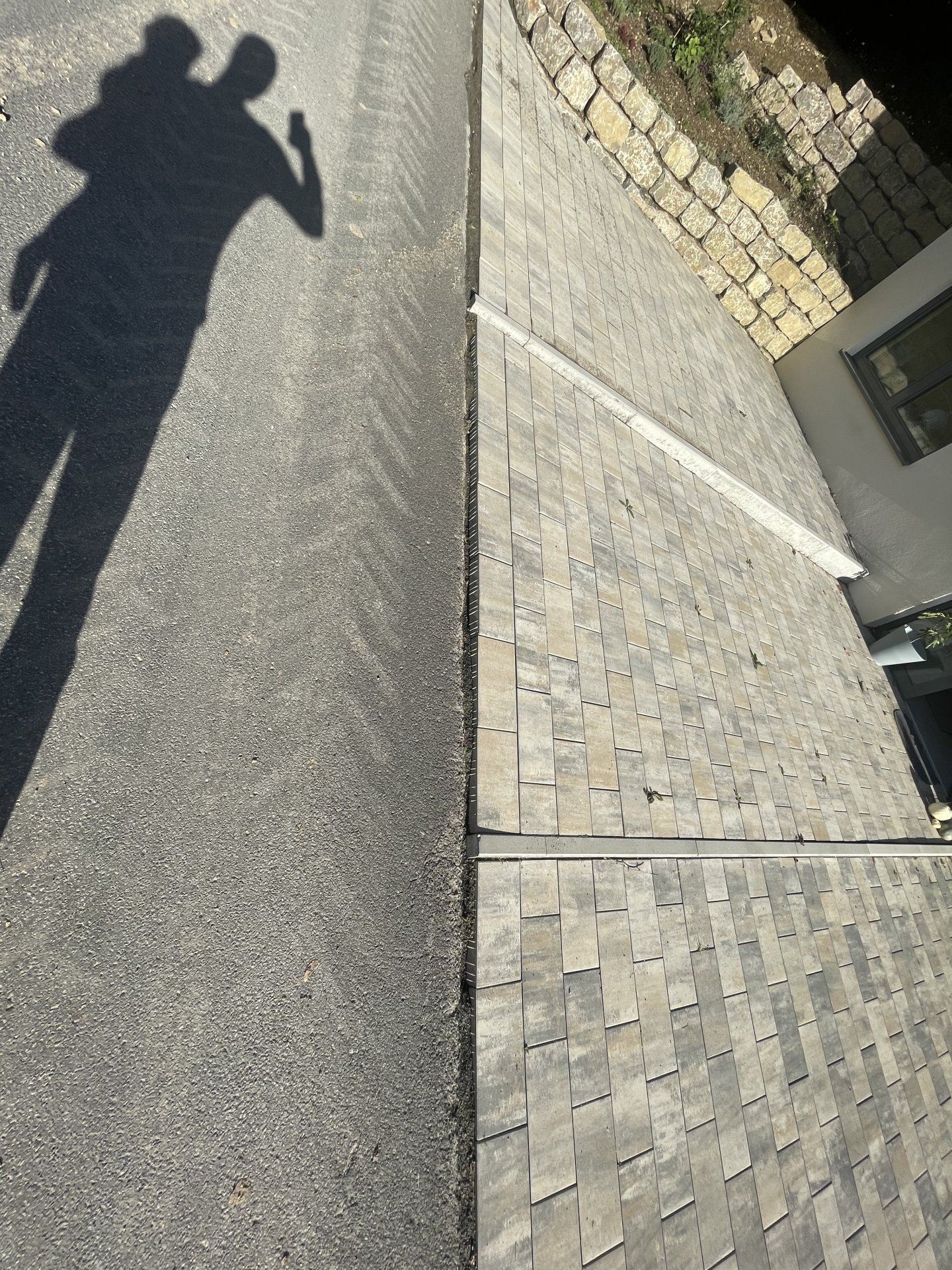

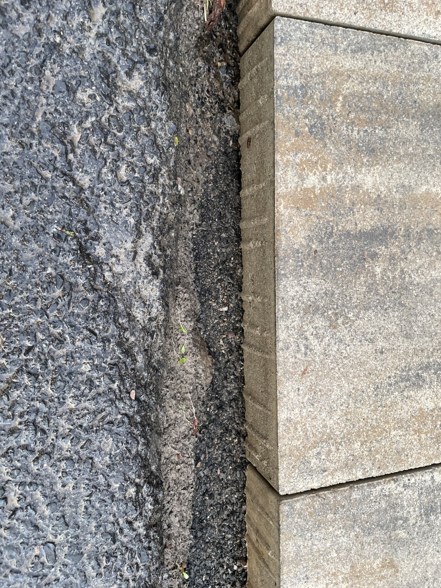

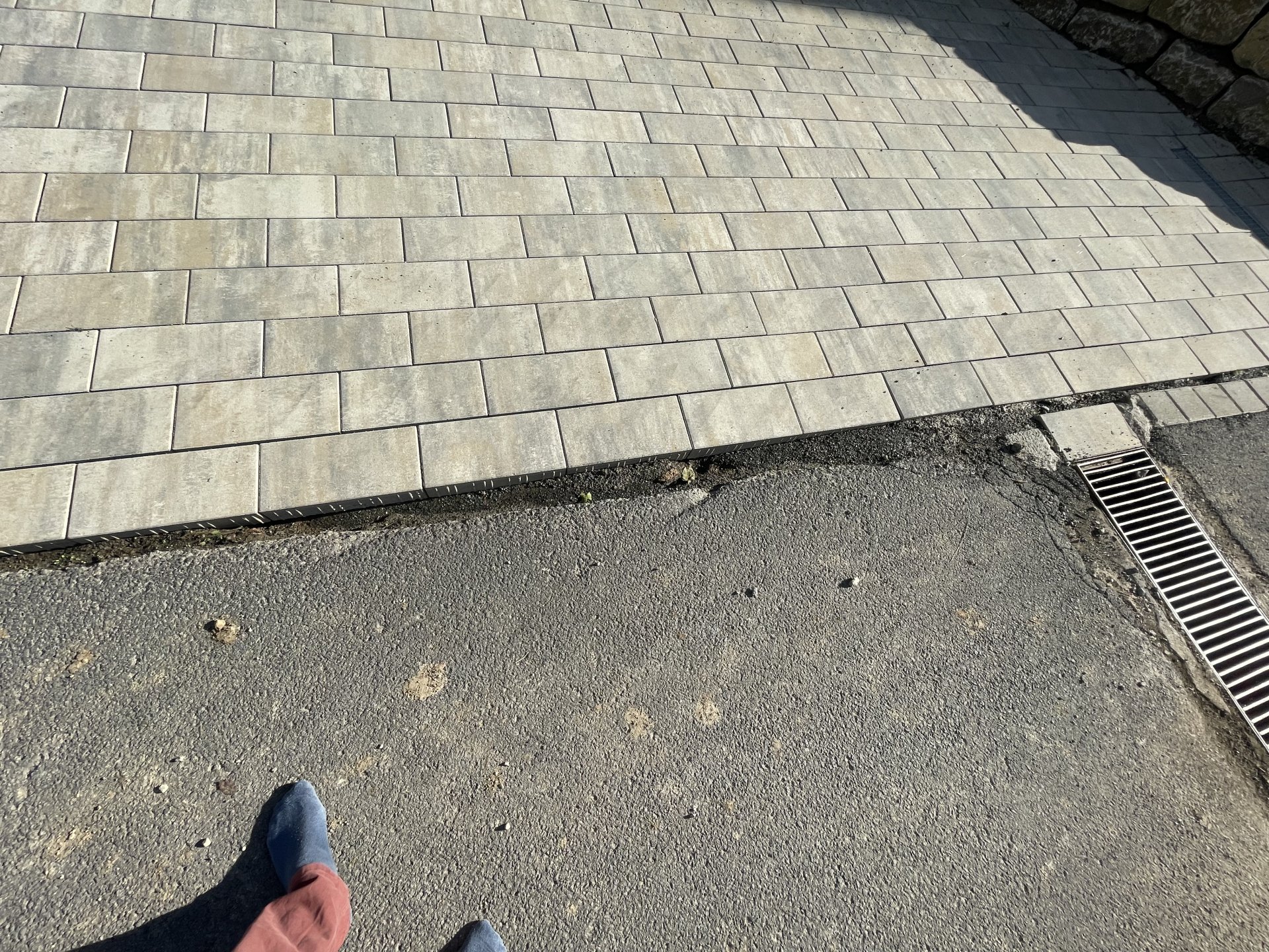

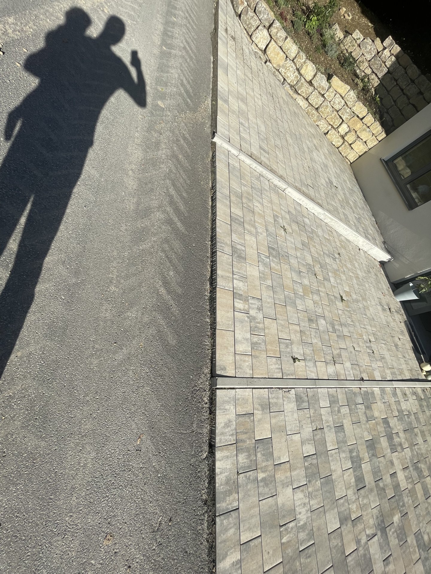

    bei den starken Regenfällen letzte Woche hat es den Splitt weggespült, den das Unternehmen, eingebracht hat, das gepflastert hat. Ich habe nun einen KVA für 1800 € Netto zum Teeren für 20 m - was mir entschieden zu viel ist.
    Geht das mit Betonestrich? Natürlich würde ich mit Abstellbahn den Kontakt zum Pflaster vermeiden.
    Sieht wahrscheinlich nicht so toll aus (grau) aber ist das funktional?
    Was würdet ihr empfehlen?

    Warum wurde im Anschluss zum Asphalt kein Bord gesetzt?

    Das kann ich nicht beantworten. Was ich sagen kann ist, dass wir das letzte Haus sind und das Grundstück erst im Nachhinein zur Bebauung freigegeben wurde. Die Häuser unter mir haben kleine quadratische Pflastersteine als Anschluss zum Asphalt.

    Na vielleicht kann das ja dein Pflasterer beantworten warum er keinen ordentlichen überfahrbaren Abschluss hergestellt hat

    Möchte er ja jetzt wie gesagt nachholen natürlich gegen Geld.
    Ich hatte auf eine technische Beantwortung meiner Frage gehofft.

    Deine Frage zielt auf eine Billiglösung ab, die ich nicht beantworten möchte, weil sie in Sachen Tragsfähigkeit und Dauerhaftigkeit und Optik weit hinter allen Mindestanforderungen zurück bleibt. Auch den Asphaltverguss dieser Fuge halte ich für Pfusch. Es wird dort mittelfristig eine Sollbruchstelle bleiben.
    Deshalb mein Hinweis:
    - vordere 2-3 Reihen rausnehmen
    - überfahrbares Tiefbord setzen
    - Pflasterfläche neu ansetzen

    Danke!
    Das hört sich sinnvoll an. Ich werde mal nachfragen.

    Also es sind nun ca 3000 € mit Tiefbord, Asphaltschnitt und Anasphaltieren.
    Ist das realistisch für 20 m?
    Danke noch mal für den Hinweis mit dem Tiefbord, sonst hätten wir in ein paar Jahren wieder anfangen müssen ...

    3k€ netto ist realistisch...
